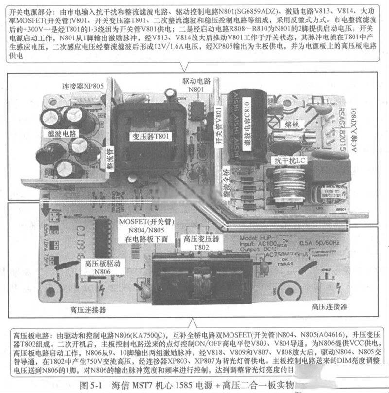

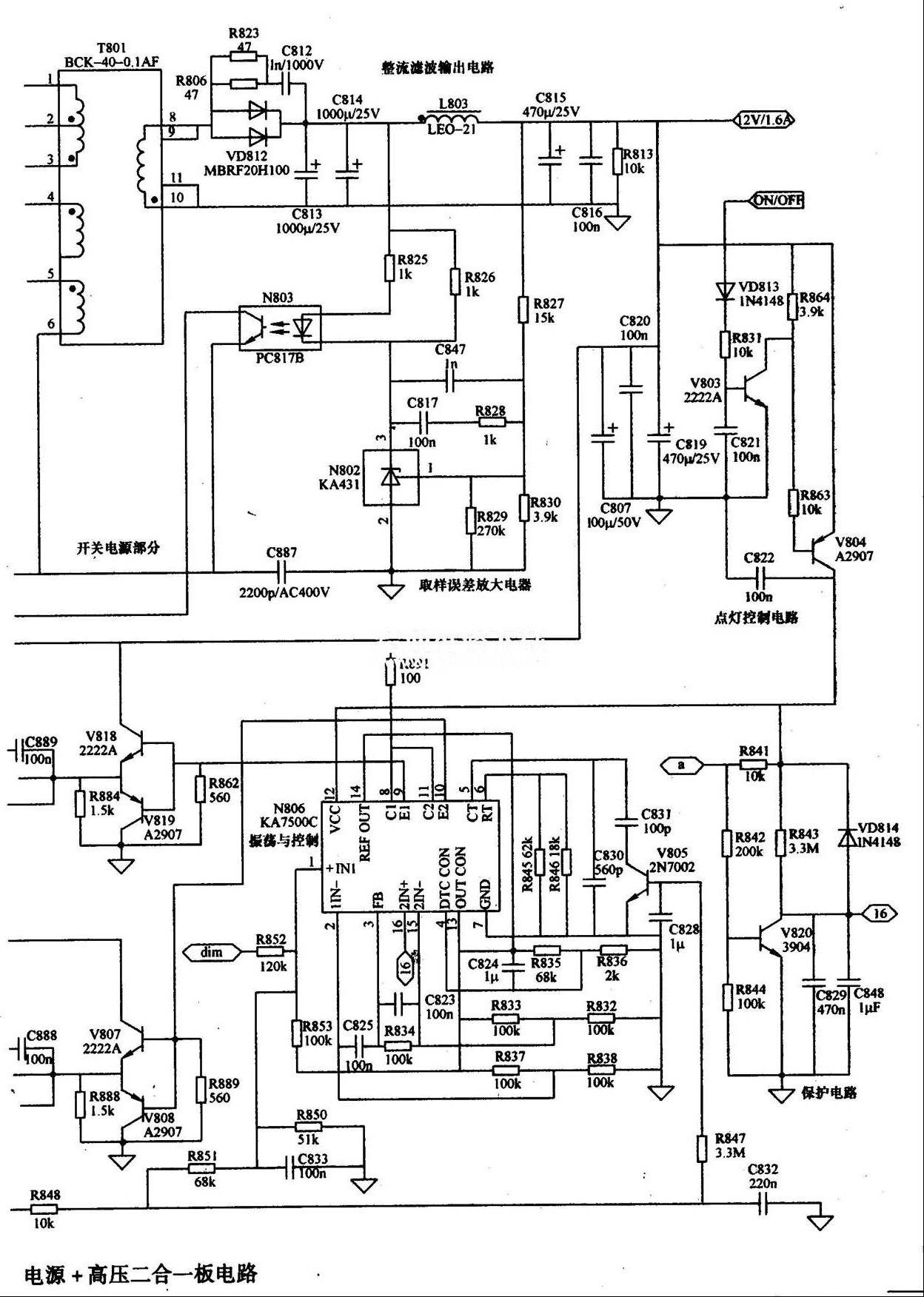

         海信MST7机芯1585电源+高压二合一板实物图解如图5-1所示;二合一板电路如图5-2所示。在图5-2的上半部分为12V电源电路,可以产生 12V/1. 6A的电压,为主电路板和高压板电路提供工作电压;图5-2的下半部分为高压板电路,可以产生交流高压,为背光灯管供电。

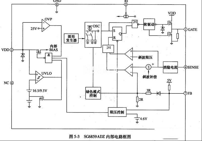

   (一)SG6859ADZ简介
    SG6859ADZ是开关电源专用驱动控制电路,是一款符合节能需求且高度整合型的低成本AC-DC PWM集成电路。它仅需要9mA的启动电流与3mA的工作电流,故能轻易地符合各项节能要求,同时可以保护外部开关管不受过电压破坏。SG6859ADZ将 驱动脉冲输出电压限定在17V,内置OVP与UVLO等保护功能,均使得外部的元器件数大幅减少,达到了降低设计成本的要求。SG6859ADZ内部电路框图如图5-3所示,其引脚功能见表5-1。
     (二)启动和振荡电路
     AC 220V市电从连接器XP801输入,经过交流抗干扰电路滤除高频干扰信号,再经VD801~VD804桥式整流,C810滤波,获得300V左右的直流电压。由于该电路板没有PFC电路,所以为主电源供电的为300V电压。
     市电整流滤波后的300V电压经开关变压器T801一次绕组的1-3端加到开关管V801的漏极,同时经R808~R810降压后为N801的2脚提供 VDD启动电压,N801获电后启动工作,振荡电路产生PWM脉冲,经内部电路处理后从1脚输出,经V813、V814放大后,送到V801的栅 极,V801在脉冲的驱动下工作于开关状态,其开关电流在T801产生感应电压。
     N801的2脚外部的C808、VD807、R807组成VCC供电电路,电源电路启动后,T801绕组的5-6端的感应电压经VD807、C808整流滤波,送到N801的2脚,替换下启动电路,为N801提供稳定的工作电压。
     T801二次绕组的感应电压经VD812、 C813、 C814、 L803、 C815、 C816整流、滤波后,产生+12V/1. 6A的输出电压,为主电路板和高压板电路供电。
  2、稳压与保护电路
    (1)稳压控制电路
     当开关电源12V/1. 6A电压因故升高时,经过R827, R830, R829取样加到误差放大电路,N802的1脚电压升高,经N802内部比较放大后,3脚电压降低,光耦合器N803的电流增加,将N801的7脚电压降低,输出的PWM脉冲变窄,开关管V801提前截止,输出电压回落到12V。
    (2)过电流保护电路
     过电流保护电路由N801的4脚及其外部电路组成,对开关管V801的源极电压进行检测。当V801电流过大时,在源极电阻R822上的电压降升高,该电压经R815送到N801的4脚,当4脚的电压达到设计值时,N801停止PWM脉冲输出,开关电源停止、工作。

    高压板电路的振荡和控制电路N806采用KA7500C,互补全桥电路双MOSFET(开关管)N804、N805采用A04616,与升压变压器T802配合,输出750V交流高压,经连接器XP803、XP807为背光灯管供电。

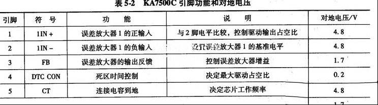

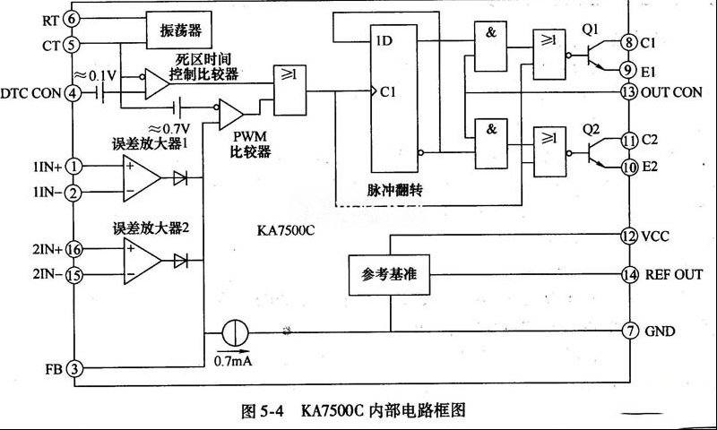

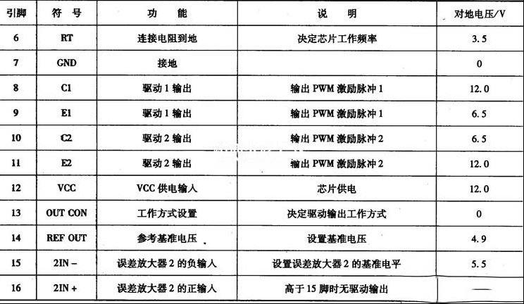

    KA7500C是专用的液晶产品背光控制检测电路,其内部电路框图如图5-4所示,内部设有振荡电路、比较器、误差放大器、脉冲翻转电路、参考电压、输出 驱动电路等,其引脚功能和对地电压见表5-2。为了保证不同行频时输出的交流电压稳定,KA7500C外部设有电压、电流检测稳定电路。

    主板控制系统输出的高压板ON/OFF点灯控制电压为高电平,经XP805的4脚送入电源板;背光灯DIM亮度调整电压通过连接器XP805的3脚送入电源板;电源电路的12V/1. 6A电压直接送到互补全桥电路双开关管N804, N805的3脚。
    开机后主电路板送来的ON/OFF点灯控制电压经VD813、R831送到点灯控制电路V803的基极,使V803和PNP晶体管V804导通,将电源部 分输出的+12V/1. 6A电压送到高压板电路N806的12脚,N806振荡电路启动,产生脉冲信号,经内部电路处理后,从8、9脚和10、11脚输出两路PWM脉冲信号,送 到全桥驱动升压电路。
    (三)全桥驱动升压电路
    全桥驱动升压电路由N804, N805和升压变压器T802等组成。N804、N805内含两个开关管,NE.04和N805组成桥式推挽输出电路。
    N806的8脚输出的PWM脉冲经V818、V819放大后,送到N804的驱动双开关管的G1、G2极,10脚输出的PWM脉冲经V807、V808放大后,送到N805的驱动双开关管的G1、G2极。
    在驱动脉冲的激励下,N804、N805内部的开关管交替工作,在升压变压器T802产生感应电压,其二次侧的两个高压绕组产生的750V交流高压,经连接器XP803、XP807送到两只背光灯管,将背光灯管点亮。
  2、调整与保护电路
    (一)亮度调整
    N806的1脚为误差放大器1的正输入端,外接亮度调整电路,背光灯DIM亮度调整电压通过连接器XP805的3脚送入电源板,经R852送到N806的 1脚,控制输出激励脉冲的占空比,控制背光灯管亮度。N806的5脚外接定时电容,决定芯片的工作频率。5脚不但外接固定电容C830,还设有C831、 V805等组成的频率自动调整电路。
    高压输出连接器XP803、XP807的2脚为CCFL的电流回路。XP803的2脚产生的电压经VD829、VD830整流,XP807的2脚产生的电 压经VD827、VD828整流,两路整流后的检测电压分为两路:一路送到N806的1脚,控制输出激励脉冲的占空比,从而控制背光灯管的亮度;另一路送 到5脚外部的V805的基极,控制N806的5脚外接定时电容C831的介入,对芯片的工作频率进行自动调整,达到自动调整亮度的目的。
    (二)保护电路
    N806的16脚为误差放大器2的正输入端,外接以V820为核心的保护检测电路,对高压输出连接器XP803、XP807的2脚CCFL电流回路电压进行检测。
    XP803的2脚产生的电压经VD825整流产生检测电压,XP807的2脚产生的电压经VD821整流产生检测电压,两路整流后的检测电压送到V820 的基极,经V820放大后对N806的16脚进行控制。当输出电压和背光灯管电流正常时,V820输出电压较低;当连接器XP803、XP807的背光灯 管发生故障、造成电流异常时,V820输出电压升高;当N806的16脚电压高于15脚时,内部停止输出激励脉冲。
