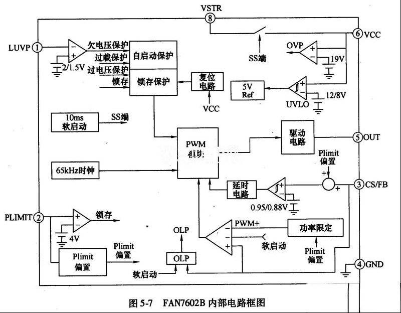

         振荡与控制电路N801采用的FAN7602B是飞兆公司开发生产的专用于反激PWM的控制器,是一款绿色电流模式PWM控制器,内部电路框图如图5-7 所示,内设振荡器、误差放大电路、驱动输出电路,具有欠电压保护、过电流保护功能。FAN7602B引脚功能和对地电压见表5-3。

        N801的3脚为稳压控制端,不但外接稳压控制环路,该电源板还巧妙地利用3脚的稳压功能,设置了过电压保护和过电流保护电路。
        过电压保护电路由晶体管V815、5VS过电压检测电路的VZ806、VD823、+12V过电压检测电路的VZ807、VD824等组成。当5VS过电 压超过5. 6V时,将5. 6V稳压管VZ806击穿,通过隔离二极管VD823向V815的基极送入高电平;当+12V过电压超过15V时,将15V稳压管VZ807击穿,通过隔 离二极管VD824向V815的基极送入高电平。V815导通,将稳压控制电路中的光耦合器N805的2脚电压拉低,N805饱和导通,次级光敏晶体管导 通,向N801的3脚注入高电平,N801停止工作。
  (六)、过电流保护电路
        N801的3脚通过R836与开关管V802的源极电阻R837相连接,用于检测变压器T801一次电流。
       当由于负载电流增大或整流滤波电路短路等原因引起V802电流增大时,电流在源极电阻R837上的电压降增大,经R836加到N801的3脚,使N801的3脚电压升高,当3脚电压达到设计保护值时,N801过电流保护,停止输出脉冲。
(七)、市电电压过低保护
       N801的1脚为市电电压检测电路,通过分压电路R818~R821对AC 220V市电整流滤波后的300V电压进行分压,送到N801的1脚。
       当市电电压过低时,整流滤波后的电压经分压电路送到N801的1脚电压降低,当N801的1脚低于2V时,N801启动欠电压保护,停止输出激励脉冲。

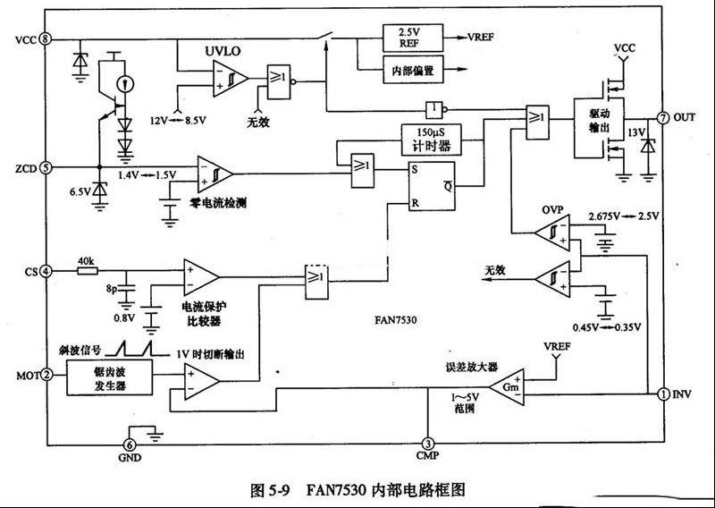

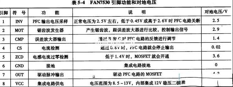

  (一)、 FAN7530简介
       FAN7530是仙童公司开发的主动性PFC专用集成电路,其内部电路框图如图5-9所示,内含锯齿波发生器、误差放大器、电流保护比较器、零电流检测电 路、驱动输出电路等。芯片内部提供了多种保护功能,器件中的误差放大器和乘法器的内部门限可在电路出现过载时阻断输出,以进行限流操作,同时也可以防止负 载突然断开造成危害,由于这种输出驱动限制电路限制了开关管门极驱动电路在电源电压重点处的过载,因而大大提高了整个电路的可靠性。该芯片的工作频率是变 化的,本电源设定的最低工作频率是27kHz。FAN7530引脚功能和对地电压见表5-4。
  (二)、启动校正过程
       市电整流滤波后形成的300V脉动直流电压经储能电感L803送到PFC电路开关管V801的漏极。
       开机后,主电源工作后,经待机控制电路送来的VCC电压,加到N802的8脚,为其提供启动电压,N802振荡产生锯齿波脉冲电压,经内部电路处理后,从7脚输出激励脉冲,推动开关管V801工作于开关状态。
       当V801饱和导通时,市电电压由整流后的300V电压经电感L803、V801的漏一源极到地形成回路;当 V801截止时,300V电压经电感L803、VD811、C808到地,对C808充电,同时流过L803电流呈减小趋势,电感两端必然产生左负、右正 的感应电压。这一感应电压与300V电压的直流分量叠加,在滤波电容C808正端形成380V左右的PFC直流电压,不但提高了电源利用电网的效率,而且 使得流过L803的电流波形和输入电压的波形趋于一致,从而达到提高功率因数的目的。
  (三)、稳压过程
       N802的1脚为PFC输出电压采样输入端,PFC电路输出380V电压经R813、R814、R815、R816、R818与R817, R860分压后作为取样电压送到N802的1脚;N802的2脚内接锯齿波发生器,5脚为电感电流过零检测点,L803的二次绕组感应电压经R804送到 N802的2脚,作为误差信号;经R805送到N802的5脚,作为过零检测信号。
      上述取样和检测电压经N802内部比较、放大、对比与运算,对7脚输出的脉冲占空比进行控制,维持输出电压的稳定。当PFC输出电压降低时,N802的7脚输出的脉冲占空比变大,开关管V801的导通时间延长,输出电压升高到正常值;当PFC输出电压升高时,N802的7脚输出的脉冲占空比变小,开关管V801的导通时间缩短,输出电压降低到正常值。
  (四)、过电压、欠电压保护电路
       N802的8脚为VCC供电送入端,设有电压检测电路,当该脚电压过低或过高时,内部保护电路启动,切断集成电路内部供电,达到保护的目的。
       N802的1脚为PFC输出电压取样输入端,内设误差放大器和采样点关断电路,该点正常电压在2.5V左右。当输入到1脚的取样电压低于0. 45V或者高于2.6V时,PFC电路关断。
  (五)、过电流保护电路
       N802的4脚为电流检测输入端,通过R810对开关管V801的漏极电阻R812两端电压进行检测。R812两端的电压降反映了PFC电路电流的大小,当开关管V801的电流过大时,R812两端的电压降随之增大,N802的4脚电压超过0. 8 V、PFC电路就会停止输出。

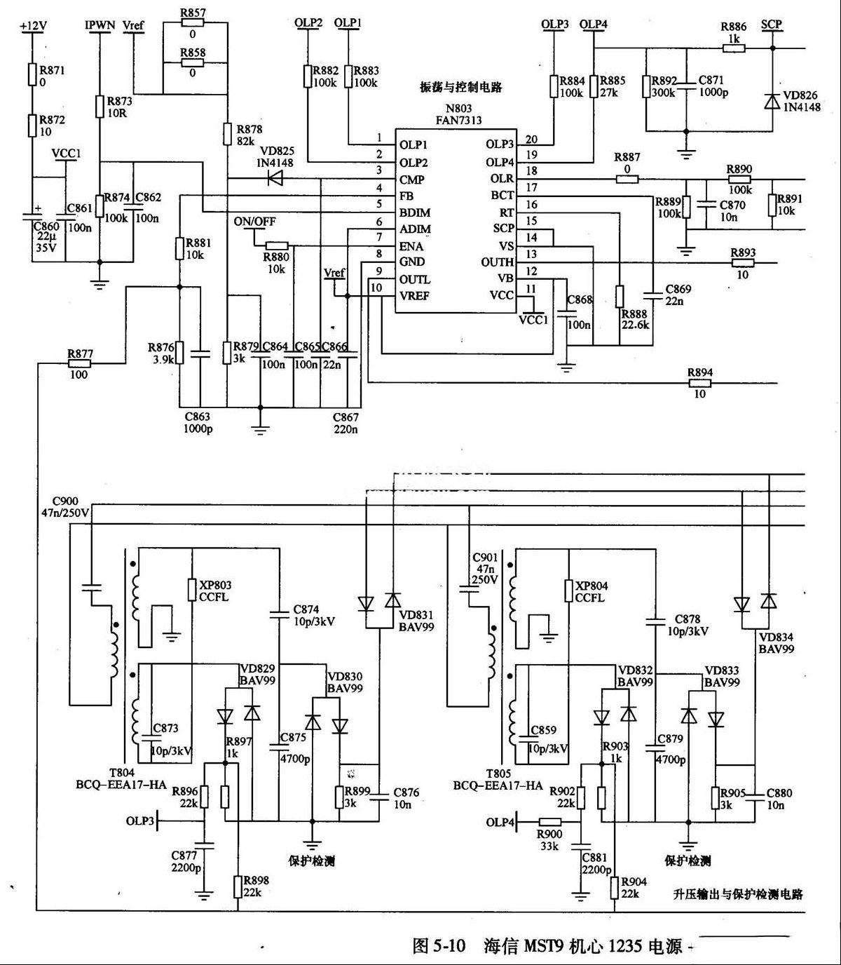

  三、高压板电路工作原理
    1、高压板基本电路
     海信MS19机芯1235电源+高压二合一板背光灯高压板电路如图5-10所示,主要由振荡与控制电路、激励电路与升压电路两大部分组成。由于高压板设置 在电源板上,高压板升压电路不再像传统的高压板那样采用12~24V低压供电,而是直接采用电源PFC端的380V高压供电。该高压板电路的优点是效率 高、成本低,缺点是对升压电路的元器件耐压等参数提出的要求更高。

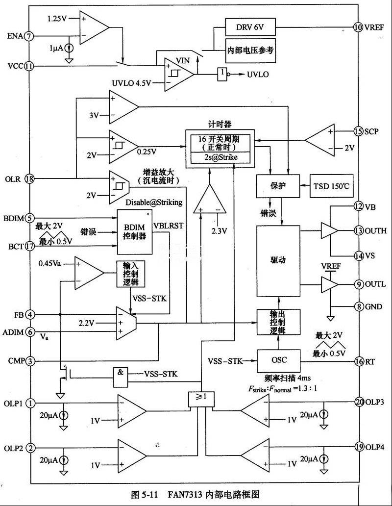

    (一)、振荡与控制电路

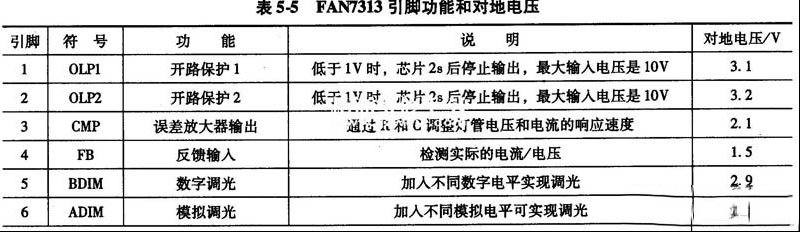

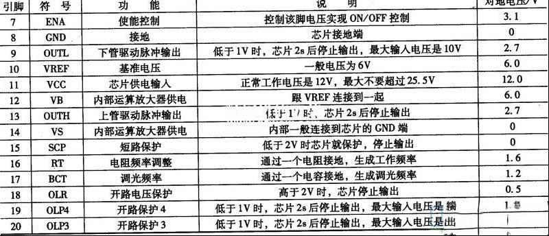

    高压板振荡与控制电路由N803 (FAN7313)内外部电路构成,采用单12V供电,向激励电路输出两路驱动脉冲信号,并具有过电压、过电流保护功能。FAN7313是飞兆公司开发的 高压板振荡与控制专用集成电路,内部电路框图如图5-11所示,内含振荡电路、BDIM控制器、计时器、参考电压电路、频率扫描电路、输入逻辑控制电路、 输出逻辑控制电路、驱动输出电路等。FAN7313引脚功能和对地电压见表5-5。
         电源电路冷地端输出的12V电源经R871、R871降压,经C860, C861退耦滤波后变为VCC电压,为高压板振荡与控制电路供电,送到高压板控制电路N803的11脚。高压板的控制电平通过连接器XP802送入电源+ 高压二合一板,开机时主电路板控制系统ON/OFF为高电平,经连接器的5脚送入电源+高压二合一板,通过R880送入N803的7脚ENA使能控制端; 主电路板的控制系统输出的亮度控制IPWN电压经连接器的6脚送入电源+高压二合一板,经R873加到N803的5脚。N803获得工作条件而启动工作, 内部振荡电路启动,产生脉冲电压,经内部电路处理后,从13、9脚输出激励脉冲电压,经推动变压器T802耦合,送到激励电路N804。
     (二)、激励电路与升压电路

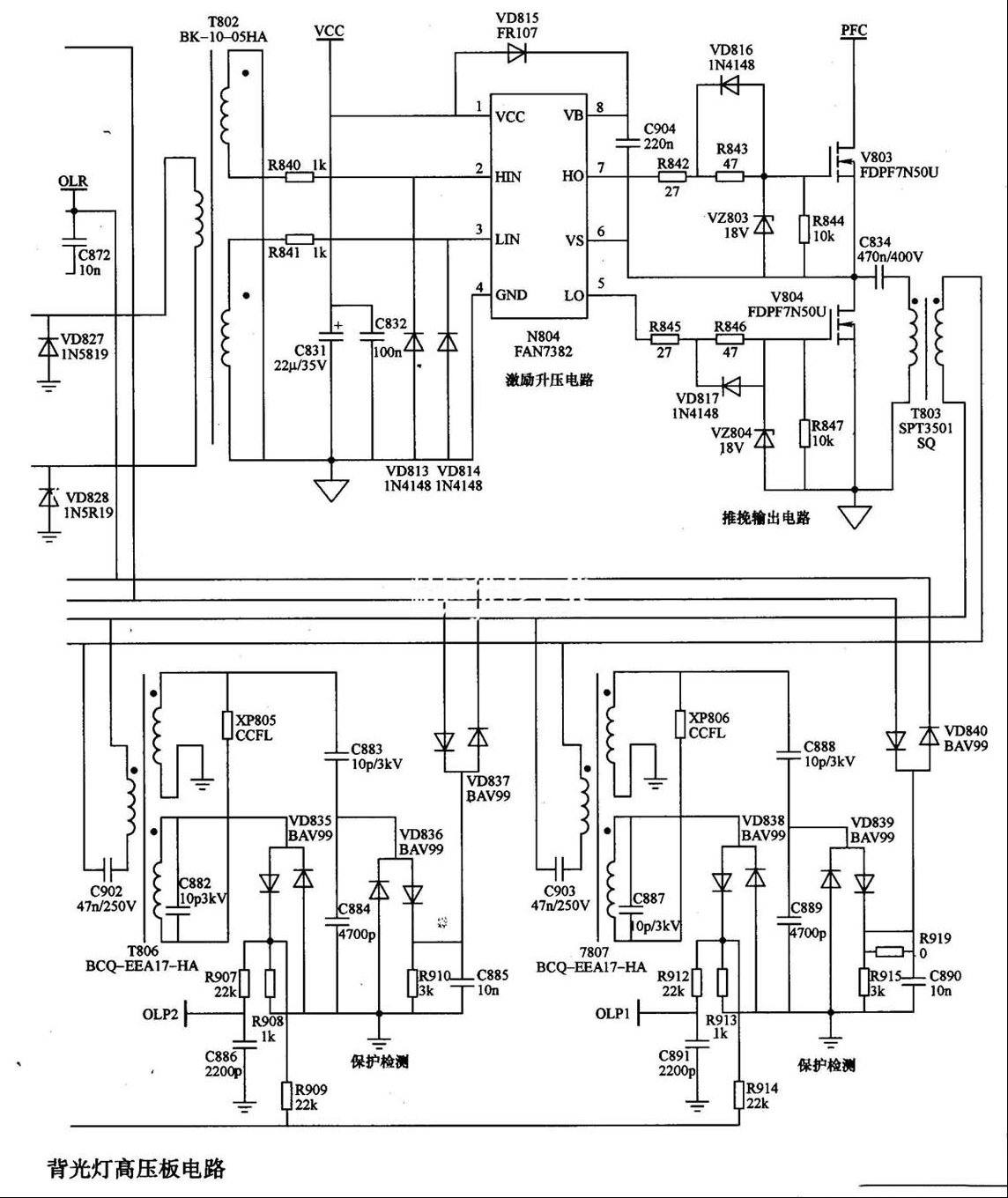

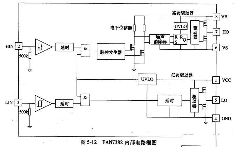

    激励电路与升压电路由输入变压器T802、激励电路N804 (FAN7382)、推挽输出电路V803、V804、输出变压器T803、升压变压器T804~T807组成。

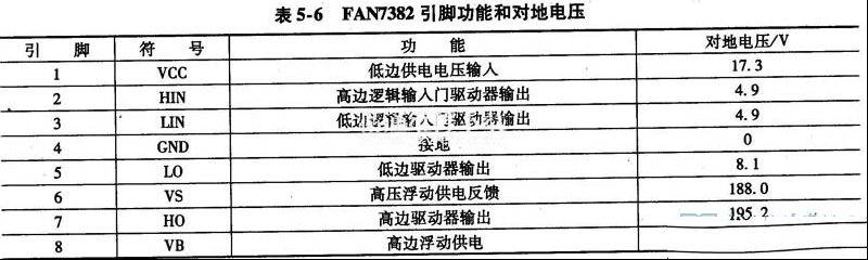

    FAN7382是一款高边和低边门驱动单片集成电路,能够驱动工作电压达到+600V的MOSFET和绝缘栅双极型晶体管(IGBT)。 FAN7382采用两种供电电压,其内部电路框图如图5-12所示;引脚功能和对地电压见表5-6。
         电源部分热地端输出的VCC电压送到N804的1脚,为激励电路供电,PFC电路输出的+380V电压为推挽输出电路V803, V804供电。输入变压器T802耦合后二次侧得到的激励脉冲分为两组送到N804的2、3脚,经N804放大后,从7、5脚输出,激励MOSFET开关 管V803、V804交替导通,工作于开关状态,在输出变压器T803产生感应电压,其二次侧的感应电压送到T804~T807 4个升压变压器的一次侧,经过变压器升压后,从二次侧高压绕组产生交流高压,将背光灯灯管点亮。
   2、检测与保护电路
      4个高压变压器的二次侧均设有电压检测和电流检测电路,一是将检测电压分别送到N803的4脚反馈输入脚,内部电路根据检测到的电压和电流数据,对输出激 励脉冲进行适当地调整,保持输出电压的稳定;二是将检测电压送到N803的开路保护脚1、2、20、19、18脚。
      由于4个升压变压器二次侧的检测电路相同,下面以T807为例,介绍二次侧的电压、电流检测保护电路。
0888、C889对灯管的输出交流电压进行分压,C889上端分得的电压经VD839整流,在C890两端形成检顺组电压,经VD840将检测电压 OLR和SCP送到N803的18、19脚,同理T804 ~T806形成的OLR和SO检很组电压也送到N803的18、19脚,作为过电压保护检测的依据。当T804~T807的输出电压升高,经检测后使18 脚电压升高到2V以上时,N803停止工作。
      灯管回路电流经T807的下部绕组产生感应电压,经VD838整流,在R913上形成电压,该电压一路经R914送到N803的4脚;另一路经R912送 到N803的1脚。同理T804~T806形成的检测电压一路送到N803的4脚;另一路送到20、19、2脚,作为保护启动的依据。当背光灯管发生故障 不工作时,其电流剧减,电流检测电路输出电压降低,当1、2、20、19脚电平低于1V时,N803在2s后停止输出。

   1、背光灯不亮
    (一)、检测高压板振荡控制电路
      将输出端子XP802的5、6脚接5V电压,若高压板输出有问题,或表现为功率没有增加,则先检查C860电压是否在4.5~18V,以及芯片N803的 10脚电压是否为6V。然后检测N803关键引脚电压:检查7脚电压是否大于2V,若大于2V,芯片开始工作;1、2、19、20脚电压要求大于1V、7 脚电压要求大于2V、10脚是基准电压6V、18脚电压要求小于2V。若还有问题,则尝试下面几种方法。
    1)去掉电阻R886看是否正常,若不正常,去掉二极管VD831看看是否正常,若正常,说明变压器T804或周围电路有问题,按照步骤3)查找相关元器 件。同样,分别去掉二极管VD834,查找变压器T805周围元器件;去掉二极管VD837,查找变压器T806周围元器件;去掉二极管VD840,检查 变压器T807周围元器件。
    2)去掉电阻R890看是否正常,若不正常,重复1)步骤解决。
    3)用5V接100kΩ电阻,连接在集成电路N803的1脚,若正常,说明变压器T804及周围电路有问题,检查变压器T804是否装反,电容C873~C875是否损坏,二极管VD829~VD831是否损坏。
    4)重复步骤3),分别连接到集成电路N803的2、19、20脚,查找各路变压器及其周围元器件。
    造成过电流、过电压保护电路动作,一是背光灯管发生开路、漏电故障;二是升压变压器内部发生局部短路故障,可通过感应电压法检测升压变压器T804~T807的感应电压,并进行对比,找出电压异常的高压输出电路,对相关的升压变压器和灯光进行检查和更换。
   (二)、检测激励升压电路
    若经过以上检测没有问题,则检查驱动变压器T802及芯片N804是否有问题,测量变压器T802是否有输入或输出脉冲电压。T802有脉冲电压输入,则是激励升压电路故障,一是检测激励升压电路N804是否正常;二是检测V803\V804是否击穿、失效。
