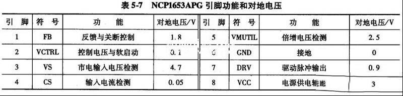

    NCP1653APG是一个设计于连续导通模式的PFC激励控制器,是一个宽电压、PWM控制驱动器,既可运行于67kHz或100kHz固定开关频率的 随动激励或恒定输出电压DCM模式,又能工作在临界导电频率变化的CRM模式。除了能控制通常的固定输出电压外,还能以输出电压跟踪输入电压的形式工作, 这一特性被称为跟踪电压。NCP1653APG的最大特点是将原芯片的16只引脚缩减了1/2,不仅简化了电路结构,降低了成本,而且也提高了可靠性。
    NCP1653APG内部电路框图如图5-14所示,集成了基准电压源、OSC振荡器、电流镜像比较器、误差放大器、PFC调制器、零电流检测器、RS锁 存器、MOSFET驱动级、过电压保护、过电流保护、过热保护以及欠电压锁定等功能电路。采用8引脚PDIP和SOP两种封装结构,其引脚功能和对地电压 见表5-7。

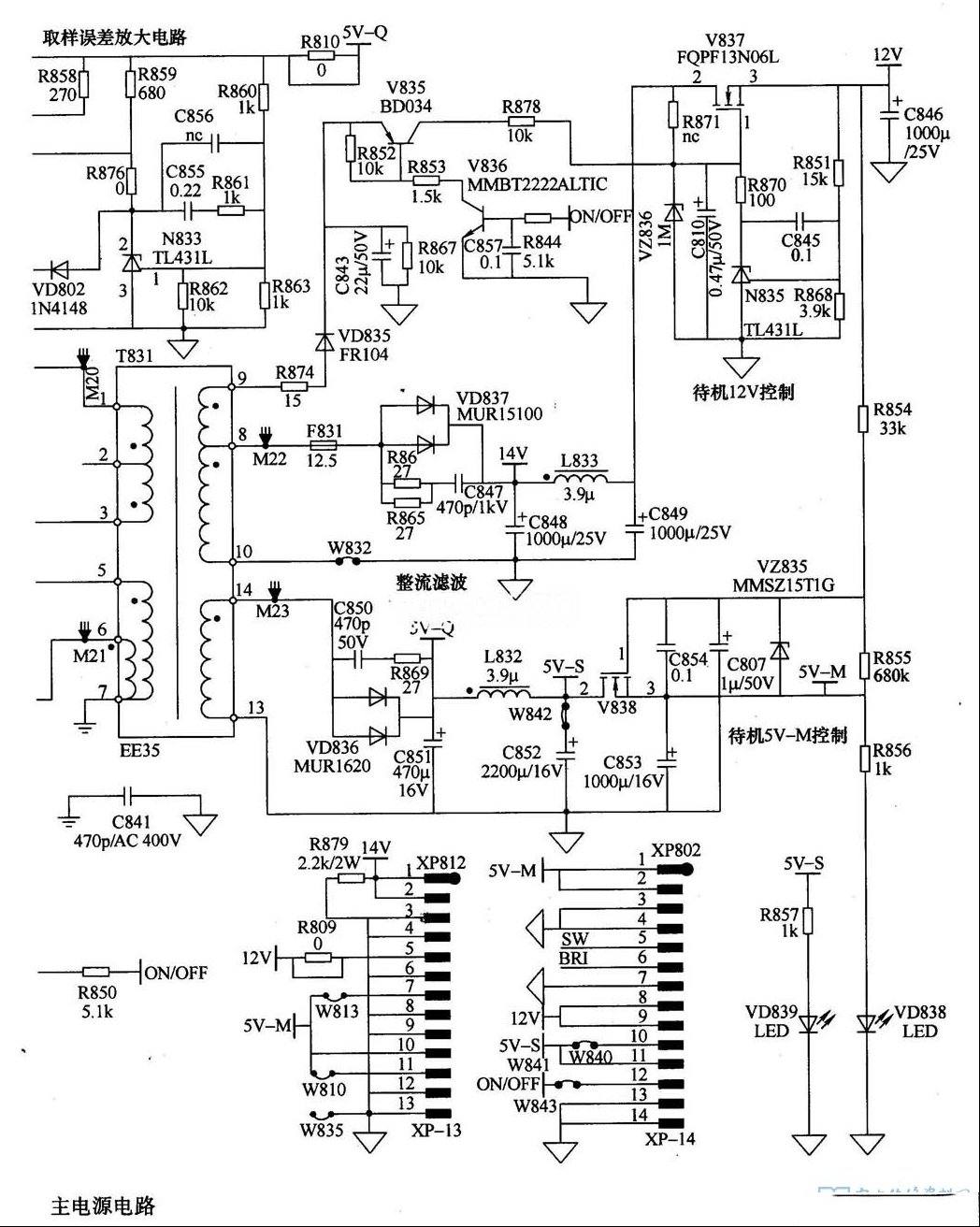

2、主电源电路
    海信TLM32P69GP液晶彩电电源+高压二合一板主电源电路如图5-15所示。
       它由振荡、稳压、驱动、输出电路N831 (NCP1207APG),大功率MOSFET(开关管)V832、开关变压器T831和稳压控制电路组成,一是在T831的二次侧冷地端产生5 V-S电压,为主板上的微处理器控制系统提供电源;开机后产生5 V-M和12V电压,为主电路板电路供电。二是在热地端输出+15'V的VCC电压,为PFC驱动电路提供VCC工作电压。

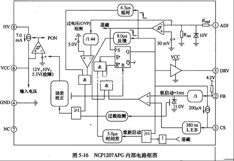

       (1)NCP1207APG简介

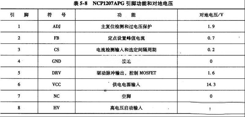

    NCP1207APG是电流模式PWM控制器和去磁检查器合成的集成电路,具有集成度高、待机能耗低等优点。NCP1207 APG内部电路框图如图5-16所示,其内部集成有HV高电压流源、软启动电路、基准电压源、时钟发生器、振荡器、驱动输出级和欠电压、过载保护等电路。 NCP1207APG引脚功能和对地电压见表5-8。

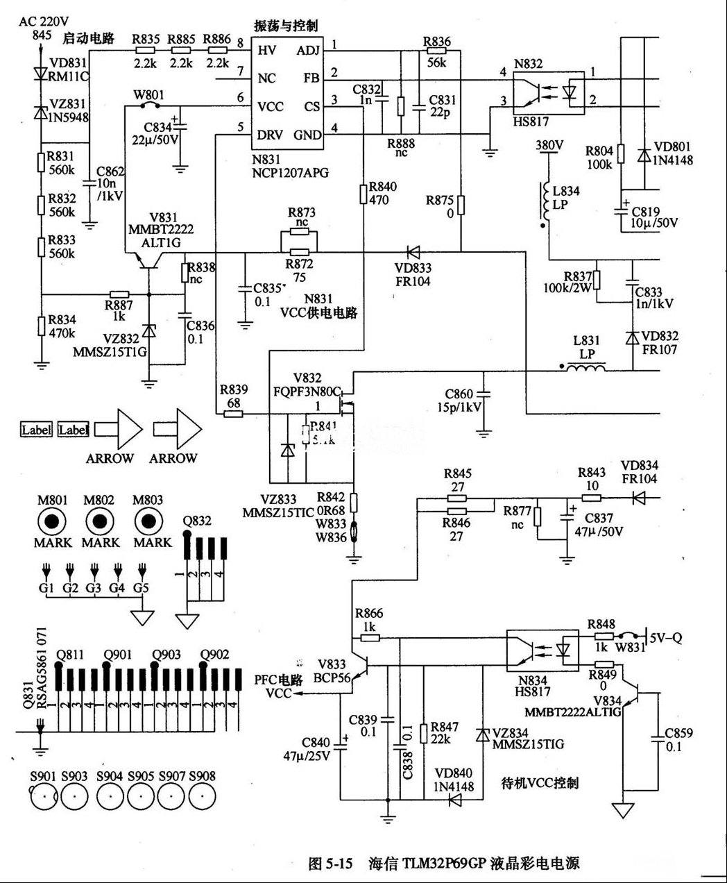

       (2)启动工作过程
    开机状态,PFC电路正常工作后,产生约380V的PFC输出电压。该电压经L834送到开关变压器T831的1脚,并从T831的3脚输出接到开关管 V832的漏极;同时AC 220V市电经VD811整流后,击穿稳压管VZ831,再经R835、R885、R886送到N831的8脚高压启动电流输入端,经8脚内部恒流源,对 6脚外接电容C834充电,当达到集成电路的启动振荡电压时,N831开始振荡,输出脉冲信号驱动V832工作于开关状态,在T831的各个绕组产生感应 电压。
     (3)整流输出电路
    开关变压器T831的热地端反馈5-6-7端产生的感应电压,5端输出电压经过VD833,R872//R873、C835整流滤波后再经V831、 VZ832组成的稳压电路稳压,输出14.3V电压加到N831的6脚VCC端,维持正常工作。T831的6脚输出的脉冲电压经VD834、R843、 C837、R877、R845//R846整流滤波分压限流后,输出的电压经待机控制电路送往PFC驱动电路N811,作为开机后的工作电压。

       (5)待机控制电路
    待机控制电路分为三部分:一是T831二次侧的V836、V835、V837、N835和V838、VZ835组成的12V、5V-M输出电压控制电路;二是由V834、N834、V833组成的VCC供电电压控制电路。
    1)遥控开机时,主板输出ON/OFF高电平开机控制信号。通过连接器XP802/XP-14的12脚进入电源组件,ON/OFF高电平分为两路:
    第一路电压送到T831二次侧的12V、V-M输出电压控制电路V836的基极,V836导通,集电极变为低电平,将PNP晶体管V835的基极电压拉低而导通,其发射极电压从集电极输
出,经R878加到V837的栅极,向V837、N835、VZ836组成的稳压电路提供正向偏置电压而导通,V837导通并稳压,漏极14V电压从源被 输出,提供12V给高压电路及主板相关电路使用;V837导通输出的12V电压通过R854送到V838的栅极,V838导通,其源极输出5V-M电压送 到主板电路,主电路板获电工作,进入开机收看状态,同时将指示灯VD838点亮。
    第二路送到VCC供电电压控制电路V834的基极,V834导通,使光耦合器N834导通,内部光敏晶体管的导通将正向偏置电压送到V833的基极,V833导通,向PFC电路提供VCC供电,电路启动工作,进入开机状态。
    2)遥控关机时,主板微处理器控制系统输出ON/OFF低电平关机控制信号,ON/OFF低电平分为两路:
    第一路电压送到T831二次侧的12V, 5V-M输出电压控制电路V836的基极,V836截止,集电极变为高电平,PNP晶体管V835截止,切断了V837的栅极正向偏置电压,V837截 止,无12V电压输出,高压电路及主板相关电路停止工作;V838的栅极也失去正向偏置电压而截止,无5 V-M电压输出,主电路板相关电路停止工作,进入待机状态,同时指示灯VD838熄灭。
    第二路送到VCC供电电压控制电路V834的基极,V834截止,光耦合器N834截止,V833的基极失去正向偏置电压而截止,PFC电路无VCC供电而停止工作,主电源供电由开机状态的380V供电改为300V供电,以降低待机状态的电源功耗。

    例5-6:开机黑屏幕.指示灯不亮。
    分析与检修:测量市电输入电路的熔丝F801未断,测量开关电源无电压输出,判断开关电源电路发生故障。
    对开关电源进行检测,测量驱动电路N831的8脚无启动电压,对8脚外部的启动电路进行检测,发现R835烧断,更换R835后,故障机修到这里,终于修好值得探讨。。

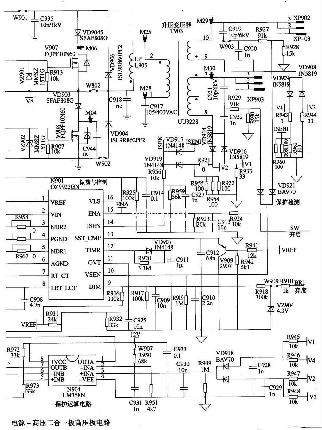

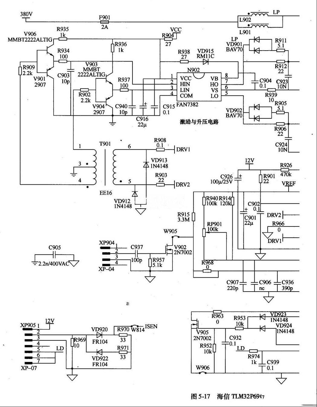

    海信TLM32P69GP液晶彩电电源+高压二合一板高压板电路如图5-17所示,主要由振荡与控制电路、激励与升压电路两大部分组成。电源部分二次输出 的12V电源为高压板振荡与控制电路供电,电源部分一次侧的VCC电压和380V电压为激励与升压电路供电。开机后,主电路控制系统向电源板背光灯高压板 电路送去ON/OFF开启电压和DIM亮度控制电压,高压板电路启动工作,将输入的直流电压转换为接近于正弦波的交流高压,去点亮液晶显示屏内部的背光灯管。

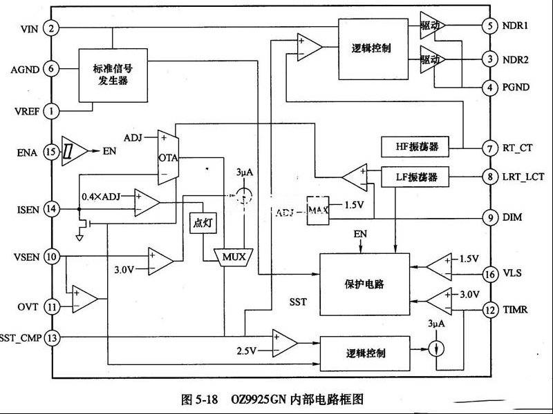

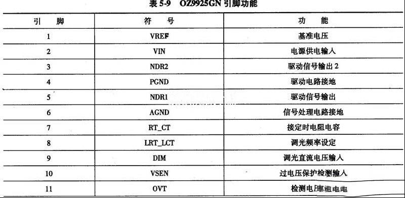

      背光控制电路主要由N901( OZ9925 GN)内外部电路构成,在主电路板的控制下启动工作,向高压形成电路输出两路驱动脉冲信号,并具有过电压、过电流保护功能。
    OZ9925 GNGN是凸凹公司推出的用于液晶产品背光控制检测的电路。内部电路框图如图5-18所示。利用OZ9925 GN组成的高压板具有效率高、适应电压范围宽、调光范围宽、过电压保护等优点。OZ9925 GN引脚功能见表5-9。
     (1)背光灯开启电路
    遥控开机时,电源板输出的+12V电压送入高压板电路,经R901降压送到N901的2脚VIN,为其提供电源;主板微处理器输出的SW高压板开启指令从 连接器XP802/XP-14的5脚输入高压电路,向N901的15脚ENA提供点灯控制电压,主板微处理器输出的BRI亮度调整电压从连接器XP802 /XP-14的6脚输入高压电路,向N901的9脚DIM提供亮度调整控制电压,内部振荡电路开始启动,经内部处理后从5、3脚输出DRV1和DRV2的 PWM脉冲信号,送到激励变压器T901一次绕组的5-6端,变压后驱动激励与升压电路。
   (2)激励与升压电路
    激励与升压电路由输入变压器,01,激励电路V906、V901、V903、V904和N902(FAN7382),推挽输出电路V907、V908,输出升压变压器T903组成。
    FAN7382是一款高边和低边门驱动单片集成电路,其内部电路框图如图5-12所示,引脚功能和对地电压见表5-6。
    电源部分热地端经待机控制电路 V833输出的VCC电压经R904为激励电路供电,送到N902的1脚,PFC电路输出的+380V电压为推挽输出电路V907、V908供电。输入变 压器T901耦合后二次侧得到的激励脉冲分为两组送到激励电路,经V906、V901、V903、V904送到N902的2、3脚,经N902放大后,从 7、5脚输出,激励开关管V907、V908交替导通,工作于开关状态,在输出变压器T903产生感应电压,其二次侧两个高压绕组7-8、9-10端升压 后,将背光灯灯管点亮。
2、保护与调整电路
    在输出升压变压器T903产生感应电压,其二次高压绕组的7-8、9-10端输出电路设有输出电压、输出电流检测电路,产生的检测电压送到振荡与控制电路 N901的11脚过电压检测输入端和14脚电流检测输入端,内部电路根据检测到的电压和电流数据,对输出激励脉冲进行适当调整,保持输出电压的稳定。
   (1)背光灯电流反馈电路
    电流反馈电路由VD908、VD914、VD917、VD919等组成,将检测电压送到N901的14脚电流检测输入端和运算放大器N904,经N904运算、V905放大后对N901的11脚OVT电压进行控制。
    输出升压变压器T903二次高压绕组(7-8) 8端的回路电流在R922 / R954 / R955和R921两端产生检测电压ISEN和V2,该电压经VD914整流产生V1检测电压;T903二次高压绕组(9-10) 9端的回路电流在R960 / R961 / R962和R943两端产生检测电压ISENI和V4,该电压经VD908整流产生V3检测电压。上述检测电压的ISEN经VD919、VD917、 R956送到N901的14脚,V1~V4检测电压经VD918送到运算放大器N904,经N904运算后产生保护控制电压,经V905对N901的11 脚电压进行控制。当背光灯电路发生故障,背光灯管电流不正常,输入到14、11脚的电流检测电压异常,检测电压达到设定保护值时,N901停止输出激励脉 冲。
   (2)背光灯电压反馈电路
    输出升压变压器1903二次高压绕组7-8端的高压过电压保护电路由分压电路C921、C922、R929、R930和整流电路VD921组成;T903 二次高压绕组9-10端的高压过电压保护电路由分压电路C919、C920、R927、R928和整流电路VD921组成。两个过电压检测电路整流后在 C910, R919两端形成的检测电压,送到N901的10脚过电压保护检测输入端。当T903二次输出电压异常时,送到N901的10脚检测电压异常,内部停止振 荡,达到保护的目的。

    分析与检修:有伴音和指示灯亮,说明电源和通道电路正常,仔细观察发现背光灯不亮。首先测量高压板电路的12V、VCC和380V供电,发现电源板的 12V电压正常,但高压板OZ9925 GN的2脚无电压输入,检查2脚外部的供电电路,发现电阻R901 (22Ω)烧焦,测量2脚对地电阻接近0,断开2脚测量外部的元器件,发现电容C902漏电短路,更换C902和R901后,故障机修到这里,终于修好值得探讨。。
    例5-10:开机有伴音.黑屏幕,指示灯亮。
    分析与检修:指示灯亮,说明开关电源正常,有伴音,但液晶屏不亮,仔细观察背光灯管根本不亮。
    检查高压板的工作条件,测量电源板提供的12V, VCC和380V供电均正常,但测量激励电路N902的1脚无VCC供电输入,对1脚外部的供电电路进行检查,发现降压电阻R904烧焦,测量N902的 1脚对地电阻为0,焊下N902测量其引脚之间电阻,发现1、7脚均与4脚之间击穿,更换N902和R904后,开机故障依旧。再次对激励升压电路进行检 测,发现V907的栅;漏极之间击穿,再&mq量新更换的N902再次击穿,估计是由于V907击穿时未及时更换,造成N902再次损坏。更换 N902、8904、V907后,开机图像出现,故障彻底排除。
