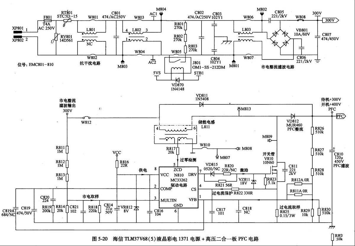

    PFC电路如图5-20所示。
  它以驱动控制集成电路NPC33262 (N810)、开关管V810、储能电感L811为核心组成,将整流滤波后的市电校正后提升到400V为主开关电源和电源板上的高压板升压输出电路供电。

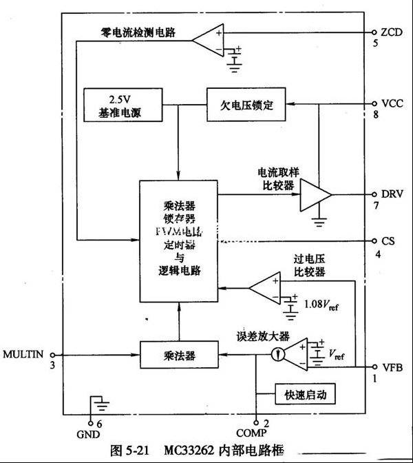

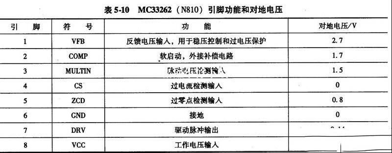

  (1)、MC33262简介
    MC33262是PFC电路专用集成控制芯片,工作在临界模式,采用升压电路方式工作,其内部电路框图如图5-21所示;引脚功能和对地电压见表5-10。

    通电后,市电经过抗干扰电路滤除干扰脉冲后,再经全桥电路VB801、C807整流滤波后,产生100Hz的脉动300V电压,经储能电感L811送到PFC开关管V810的漏极。
    PFC电路工作在CRM(临界导通模式),MC33262的5脚是零电流检测输入端,接在L811的二次侧,检测L811工作时的电感电流,当VCC电压加到MC33262的8脚,且5脚检测到L811电感电流为OA时,MC33262的5脚电压降为 0V,将内部的RS触发器置“1”7脚输出高电平,使V810导通。300V电压经过PFC储能变压器的一次侧、V810的漏一源极、R825到地,此时 电能储存于L811币。当L811上的电感电流增大到一定值时,7脚输出低电平,V810截止。此时,储存在L811中的能量通过VD812向C810充 电,使C810上电压在原300V电压的基础上再叠加上充电电压,获得约400V的直流PFC电压。
    N810的2脚外接的低通滤波器电路,起软启动作用,改变此电路的时间常数,可以改变稳压控制的反应速度及稳定度。
    L811上的2-5绕组是N810的过零检测取样绕组,过零取样信号加到N810的5脚ZCD端,控制开关管V801工作在临界断续导通模式,从而减少开关电路的开关损耗,提高了电路的可靠性。
    N810的3脚是市电整流滤波后100Hz波形取样输入端。对于工作在临界导通模式的PFC电路,其控制芯片需要一个输入电压的基准波形来调整其工作频率,如果3脚没有波形输入,PFC电路就无法工作。
    VD811为开机浪涌电流保护二极管。在PFC电路开始工作的瞬间,供电电流可以首先通过VD811对C810进行充电,从而使流过T832的电流大大减 小,产生的自感电动势也就小了很多,消除了开机瞬间可能出现的大电流,对滤波电容和开关管进行了有效的保护。电路正常工作后,由于VD811正极电压为 300V,而负极电压为380V、VD811呈反偏截止状态,对电路工作没有影响。

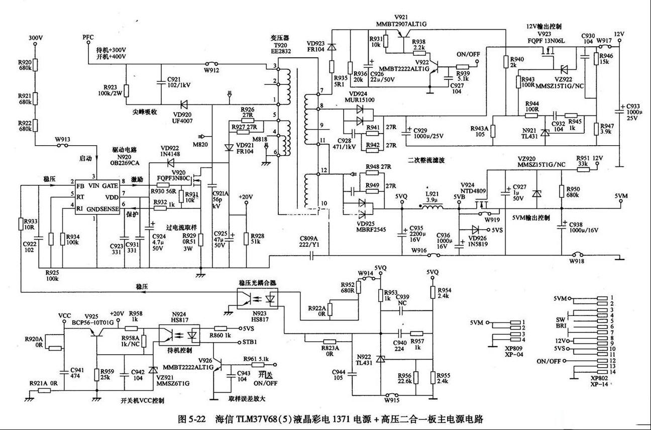

    海信TLM37 V68 (5)液晶彩电1731电源+高压二合一板主电源电路如图5-22所示。它以集成电路OB2269CA (N920)、开关管V920、开关变压器,20为核心组成。待机时产生14V、5VB电压,5VB电压为主板控制系统供电;开机时将14V、5VB电压 控制后输出+2V和5VM电压,为主板和电源板上的高压板电路供电。

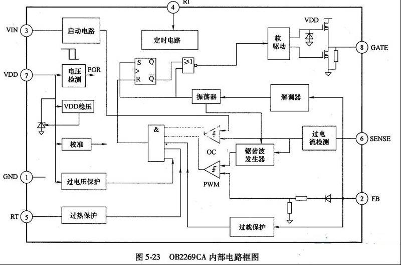

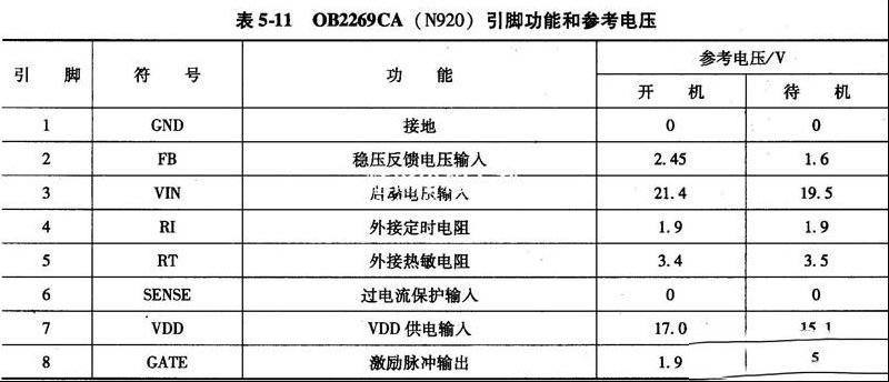

  (1)、OB2269 CA简介
    OB2269CA是开关电源驱动控制集成电路,其内部电路框图如图5-23所示;和参考电压见表5-11。
  (3)、启动工作过程
    电源开关接通后,交流220V整流滤波电路输出脉动300V电压经PFC电路在PFC滤波电容C810两端形成+300V直流电压,经T920的一次 3-1绕组加到V920的漏极,整流滤波后的脉动300V电压经启动电阻R920~R922加到OB2269 CA的3脚,再通过内部的电流源给7脚上的外接电容C924充电,当C924上充得的电压达到启动电压值时(典型值为16.5V),OB2269CA内部 振荡电路开始振荡,产生的振荡脉冲信号经内部相关电路处理后,从8脚输出PWM开关脉冲加到V920的栅极,使V920进入开关状态,在T920中形成变 化的磁场,然后通过互感作用在7920的二次侧产生感应脉冲电压。
    OB2269 CA的4脚为频率设定脚,更改4脚外接电阻可以更改OB2269CA的振荡频率;5脚为软启动脚。
(3)、整流滤波输出电路
    T920热地端的5脚输出的脉冲信号经由VD921、C925组成的整流滤波电路后,得到的20V电压分为三路:一路经VD922加到OB2269 CA的7脚,作为OB2269 CA稳定工作的工
作电压;第二路输往V925的集电极,作为V925的输入电压;第三路经R958加到N924次级,作为N924的工作电压。
    T920冷地端的7脚输出的脉冲信号经VD923、C926整流滤波后,得到的直流电压加到开关机输出控制电路V921的发射极,作为V921的工作电 压。T920的8脚输出的脉冲信号经VD924、C929整流滤波后,得到的直流电压加到V923的漏极,作为V923的输入电压。
    T920的12脚输出的脉冲信号经VD925、C935、L921、C936整流滤波后,得到5VQ、5VB电压作为电视机待机时的工作电压,为主板控制系统供电。
(4)、稳压控制电路
    稳压控制电路由取样电阻R954、R957、R955、R956、误差放大器N922、光耦合器N923等组成,通过对OB2269CA的2脚反馈电压进行控制,达到控制内部振荡脉宽,稳定输出电压的目的。
(5)、开关机控制电路
    开关机控制电路分为两部分:一是由V926、光耦合器N924和晶体管V925组成的VCC控制电路,开机时为PFC电路N810提供VCC供电,PFC 电路启动工作,将主电源和高压板的供电提升到380V;待机时切断VCC供电,PFC电路停止工作,主电源和高压板的供电降低为300V。二是由 V926、V921、V923、V924组成的12V和5VM电压控制电路,开机时输出12V和5VM电压,为主板等负载电路供电;待机时切断12V和 5VM电压,主板电路停止工作,进入待机状态。
(6)、保护电路
    OB2269 CA的6脚为电流反馈脚,“当负载过大时,流经V920的漏一源极、电阻R929上后电流增大,当在R929上产生的电压降大于0. 86V时,8脚PWM脉冲信号的脉宽将限制输出,导致2脚反馈电压上升,当这种现象持续80ms后,芯片将进入过载保护(OLP)状态,8脚停止PWM脉冲信号输出。
    OB2269CA的7脚为供电脚,正常工作典型值为16.5V。当此脚电压高于或等于23. 5V时,内置的过压保护(OVP)电路起控,8脚停止输出PWM脉冲信号。当7脚电压低于11V时,内置的欠压保护(UVLO)电路起控,8脚停止输出 PWM脉冲信号;8脚内部有灌流驱动电路,同时装有18V钳位二极管,防止栅极驱动电压过高。

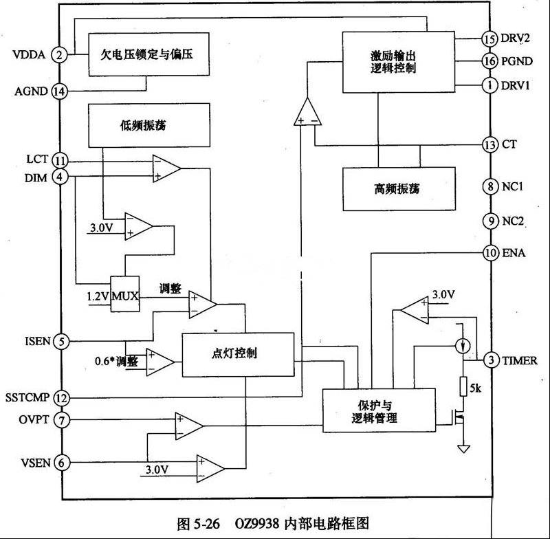

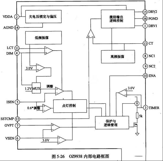

    背光灯驱动脉冲形成电路主要以OZ9938 (N701)为核心组成,产生驱动激励脉冲,并对背光灯亮度和点灯进行控制,设有过电压保护电路。

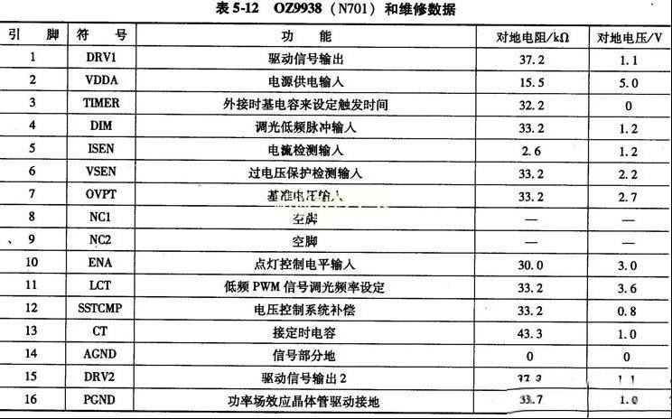

    OZ9938GN是凸凹公司推出的用于液晶产品CCFL背光控制检测电路,其内部电路框图如图5-26所示。它支持2~6个CCFL灯管,利用它组成的高 压板具有效率高、集成度高、外部元器件少等优点;最高工作电压为7V,典型工作电压为4.5~5.5V,模拟调光电压为0.7~2. 7 V。OZ9938 GN引脚功能和维修数据见表5-12。
  (2)启动工作过程
    用遥控器或本机键开机后,开关电源输出的+5VM电压加到OZ9938的2脚,作为该集成块的工作电压。同时,CPU发出的背光灯开启控制信号经 XP802的5脚加到OZ9938的10脚,OZ9938内部的振荡电路开始工作,产生的振荡脉冲信号经其内部相关电路处理后分别从该集成块的1、15脚 输出。
(3)调光与控制电路
    CPU发出的调光信号经XP802的6脚加到OZ9938的4脚。进入集成块内部电路后加在脉冲激励电路上,通过对1、15脚输出脉冲的调制实现调光控制。4脚根据11脚的设定,可以输入PWM脉冲信号或者直流电压信号来控制灯管的平均亮度。
    10脚为使能端,该脚电压大于2V时,OZ9938进入工作状态。11脚为调光模式选择端,该脚电压大于3V时,处于模拟调光模式,4脚输入电压可以在 0.5~1. 25V之间进行调光,该脚电压在0.5~1V之间时处于PWM调光模式,当该脚外接阻容定时电路时,处于内部PWM脉冲调光,只需要改变4脚输入的直流电 压就可以改变内部调光PWM脉冲的占空比,本机11脚正常工作时电压为0. 8 V,所以本机为PWM调光模式。13脚为运行频率设定电阻连接端,本机外接R732、R744、RP701,通过调整RP701电位器,可以更改 OZ9938的振荡频率。3脚为定时器设定端,通过外接的C708设定保护时间,供内部保护电路采用。

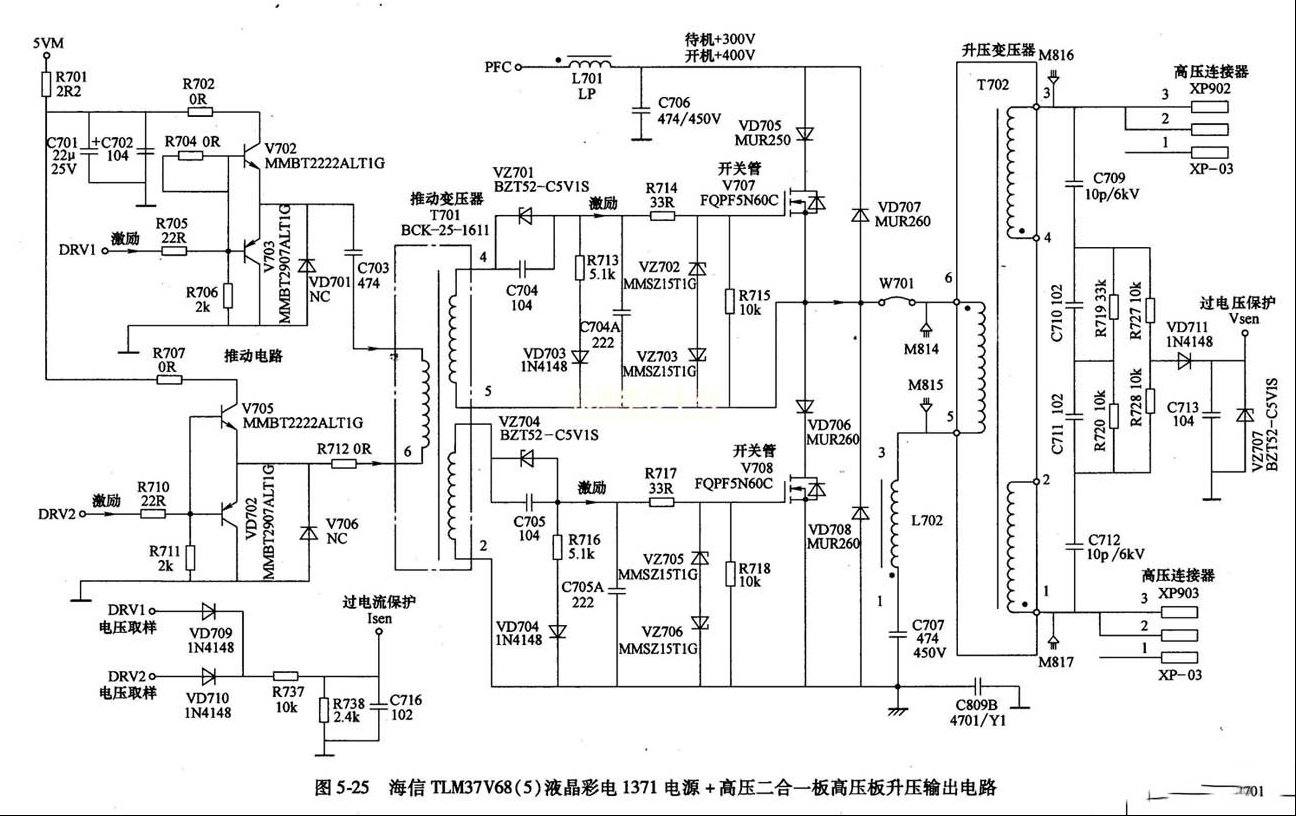

    全桥推动放大和半桥升压输出电路如图5-25所示,全桥推动放大电路由V702、V703,V705, V706和推动变压器V701组成;半桥升压输出电路由开关管V707、V708和升压变压器1702等组成。
    OZ9938的1、15脚输出的PWM脉冲信号分别经V702、V703、V705、V706、1701组成的全桥推动放大电路放大后,由T701耦合加 到由V707、V708组成的功率放大电路上。V707、V708组成半桥电路,加在V707、V708栅极的脉冲信号经其放大后,由T702的二次侧输 出,形成千伏交流高压,经高压输出连接器直接输往背光灯管。
