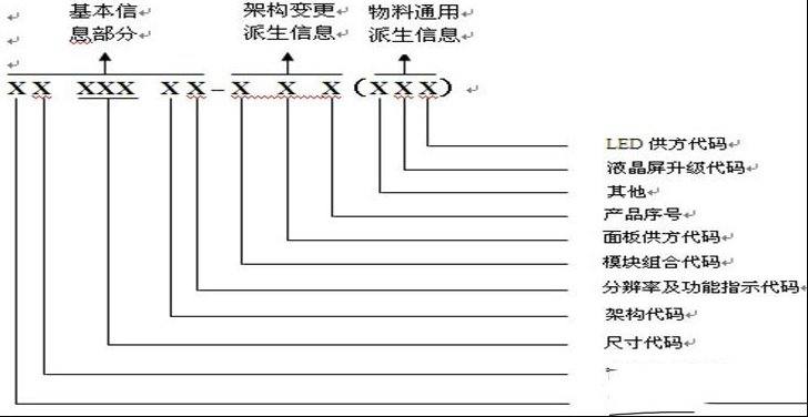

  一、液晶模组的组成部分
  液晶模组由六部分组成,为面板组件、背光组件、T-CON、面框组件、驱动、其它,如下图1所示。液晶模组的组成部分是液晶模组型号命名的基础,反映出液晶模组最基础的信息。
  二、液晶模组型号
  三、各组成代号释义

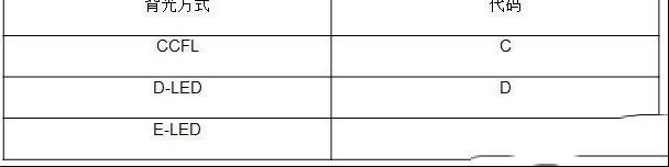

2.背光方式代码
背光方式代号为产品所使用背光方式的代号,用1位大写英文字母表示,具体如下表所示:

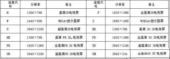

5.分辨率及功能指示代号
分辨率及功能指示代号为1-2位大写英文字母,表示产品的分辨率、3D功能及使用范围区分。详细如下表所示:

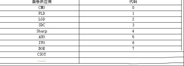

7.面板供应商代号
面板供应商代号用于区分表示液晶面板不同供应商。详细如下表:

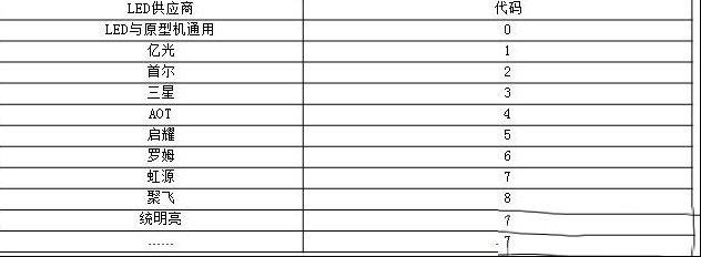

9. LED供方代码
LED供方代码有1位阿拉伯数字组成,表示LED对应供方,当LED导入可通过试流实现时,由开发按液晶模组组件加后缀衍生派生,自制模组不新建型号。

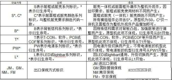

3. 液晶模组组件衍生分类代号
液晶模组组件衍生分类代号,由1位或2位英文字母组成。此部分用“\”与液晶模组型号名隔离,表明原型液晶模组(组件)由于客户端需求变化而衍生出的产品。衍生序号按衍生次序编号,在PLM系统中,这类代码为可选项,选中后由系统自动生成,优先次序为:S*.C*\B*\T*\PW*\L*\*M。见下表:
  示例:
HE390HFR-E51\S0.D2\B1\PW1\GM: 表示该组件是E-LED背光、39寸、H架构系列产品,分辨率 1920 X 1080、PR 3D、AUO X+C面板、前框编号为S0,颜色为浅香槟色,背板在原型机上更改派生,带电源板,国际营销保税。
