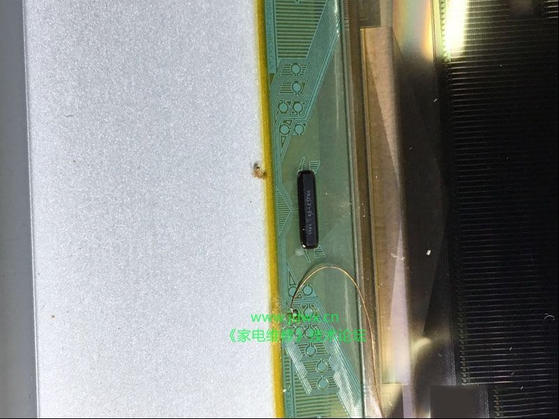

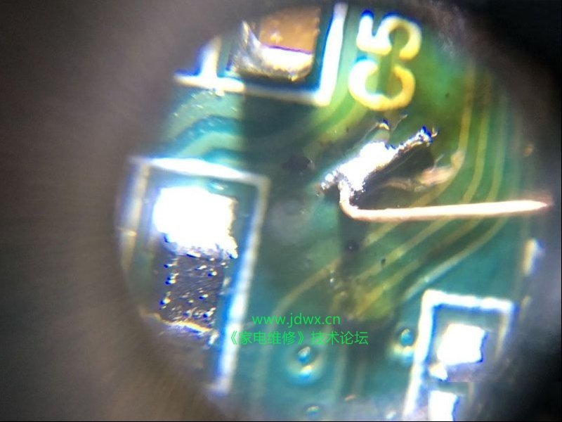

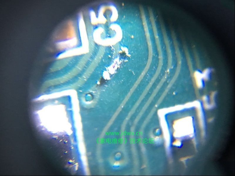

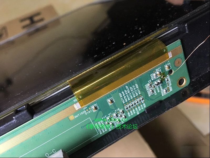

摘要: 今天维修液晶电视的时候遇到一个屏灰屏故障,拆机测量VGH ,在边板上24V,各项电压正常,应该是断线了。在网上找到了一个一样的维修案例,直接动手连VGH,顺便拍一下图片方便大家,具体飞线过程如下图所 ...
    今天维修液晶电视的时候遇到一个屏灰屏故障,拆机测量VGH ,在边板上24V,各项电压正常,应该是断线了。在网上找到了一个一样的维修案例,直接动手连VGH,顺便拍一下图片方便大家,具体飞线过程如下图所示。
