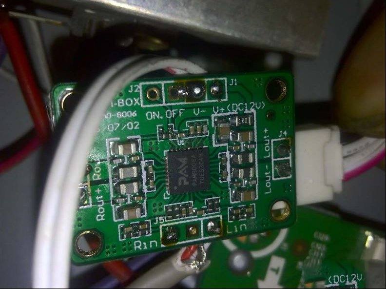

    故障表现为:收到同行送来的故障机壹台海信液晶电视LED43E291N开机图像正常,没有伴音。
  故障检修:测喇叭正常,测功放电压有18V,3.3V供电也正常。功放芯片是NTP8212;从耳机输出正常。为省事用PAM8006功放模块代。主板上伴音电压为18V,模块为12,手上没有DC转DC。因为7812电流只有1.5A,用两个7812代换之后,试机正常,7812没有起热。
