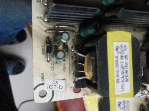

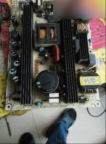

摘要: 故障表现为:收到同行送来的故障机壹台海信TLM37E29X液晶电视,故障表现为红灯亮不开机。 故障检修:拆开机器,测量电源板5v正常12v 24v有了就没反复,拿回电源板再试机,24v有一下就再也没有了,和在用户家试机不一样,找了吹风 ...
  故障检修:拆开机器,测量电源板5v正常12v 24v有了就没反复,拿回电源板再试机,24v有一下就再也没有了,和在用户家试机不一样,找了吹风机加热,24v开始反复,有人说是电容c811  c812故障,拆了测量了一下也没问题,但是用电吹风吹这两个电容的时候电压变化明显,换了这两个电容之后,电压就正常了,说明这个板的通病就是这电容坏,测量不准,直接更换后,故障机修到这里,终于修好值得探讨。。
