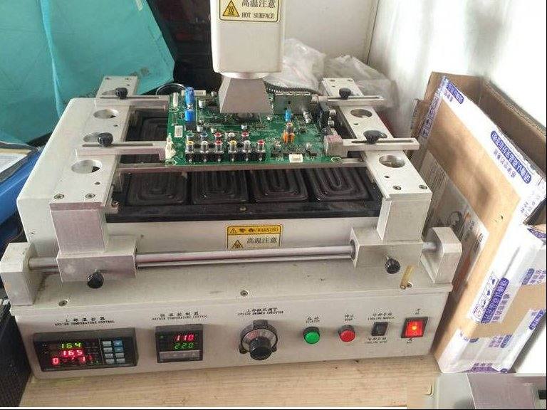

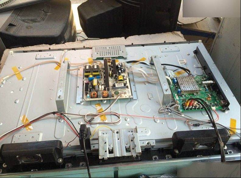

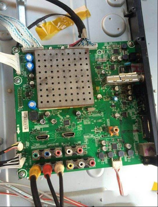

    故障表现为:收到同行送来的故障机壹台转修机,海信42寸LCD,故障开机后不久又重启。

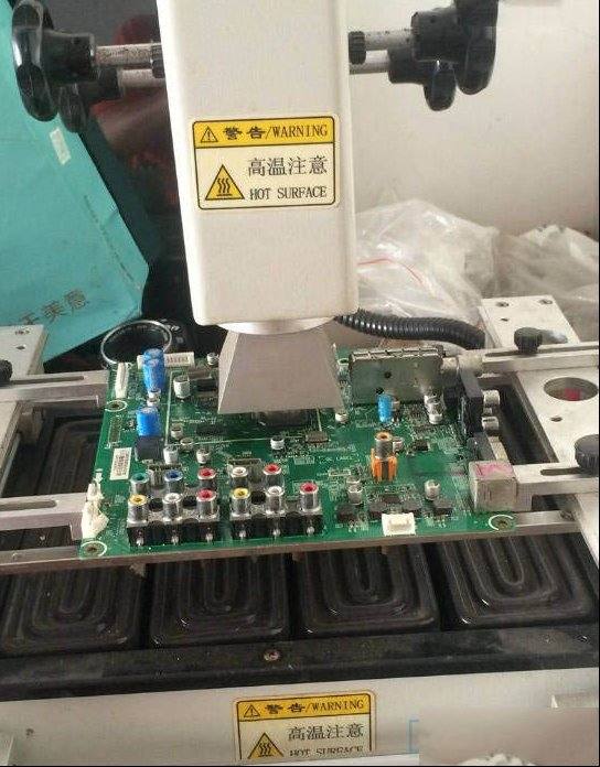

  故障检修:开盖检测,开机主板各路稳压正常,故障出现时候CPU供电1.8伏拉低,测对地电阻才8欧明显短路,拆了三端稳压,还是有短路,看来CPU有异常。型号MT5325BASJ,淘宝上重新买了一个,三天左右到货,上焊台焊好,测对地电阻100多欧,接线开机,正常,老化试机一天,故障机修到这里,终于修好值得探讨。,通知用户取机,维修完毕。
