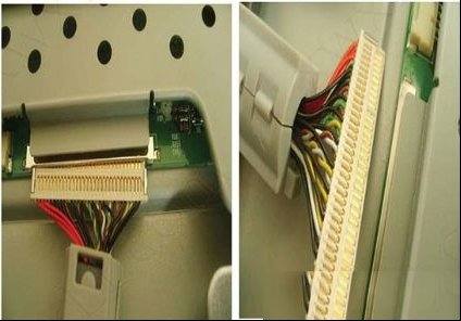

    故障表现为:收到其他维修同行的一台用户的液晶TLM47E29电视出现花屏、 白屏现象。
原因分析:经拆机检查,发现白屏及花屏乃LVDS线
与屏的连接处松脱所致。现出品的液晶为提高抗干扰 性:,在LVDS线靠近屏的连接处加了个磁环,同时该机 器LVDS线与屏的连接处未做点白胶处理,加上LVDS 线上的屏蔽地线米上螺丝,机器运输LVDS线上磁环震 动造成LVDS线与屏的连接处松动,严重吋甚至脱落造 成白屏及花屏。
  对策措施:
(1)  因扁平插座不允许点白胶,后续试验验证使用带 卡扣的LVDS线,如可行立即进行更改;
(2)  试流新主板期间验证去掉LVDS线上的磁环。
