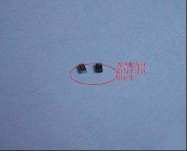

摘要: 故障表现为:收到其他维修同行的一台海信液晶TLM47P69GP在用户家第 一次开机时正常,第二次开机时遥控指示灯亮了一下 蓝灯,就再无显示,之后再开机时没有任何显示,电 源板上的继电器有不断吸合的声音。 怎么修理:经检查,发现是 ...
  怎么修理:经检查,发现是手工背焊的330欧电阻虚焊,电阻的一端的焊盘已经脱落,更换电阻后即正常。目前生产的机器电源板已经全部切换为Ver.F版木,将此电阻更改为机贴,不需要再手工討焊(Ver.E版木为手工背焊),所以不会再出现类似问题。
