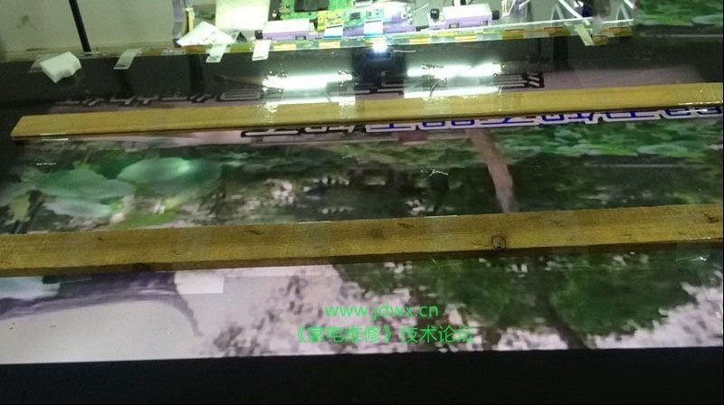

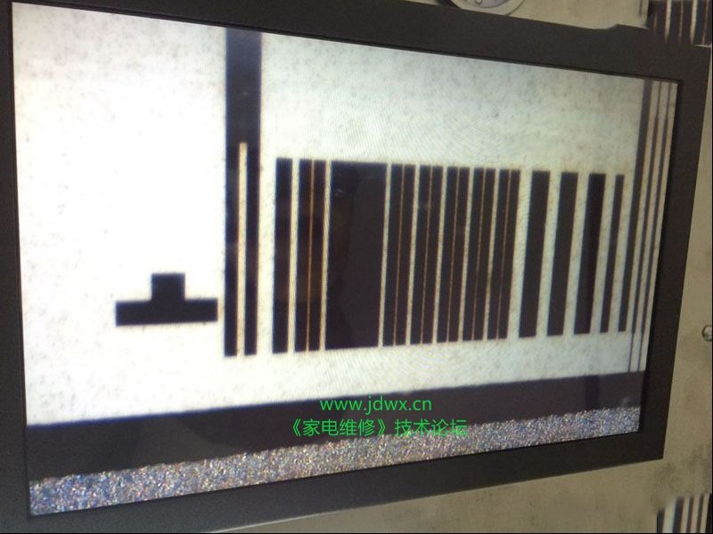

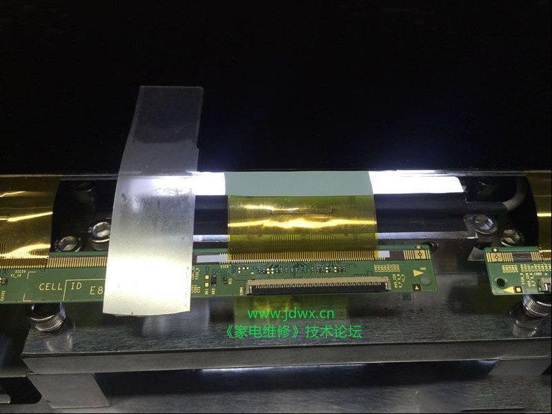

    近期收到同行送来的故障机壹台65寸液晶电视,故障表现是灰屏,客户反应没灰屏的时候中间是一条竖黑带,放了一阵子就什么没有了,开盖检查,逻辑板12V正常,其他关键VHG,VGH电压没有,用表测对地电阻才10多欧,明显短路了,断开屏排线,阻值恢复,明显就是TAB有短路,根据用户描述中间原来是黑带,故先吹下黑带对应的TAB,再接上逻辑板,好了不短路了,看来就是它坏了,此时再开机,图像出来了,就是中间有一条黑带,于是网购买了两全新的TAB。

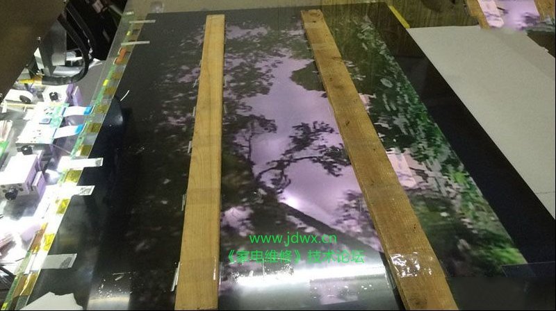

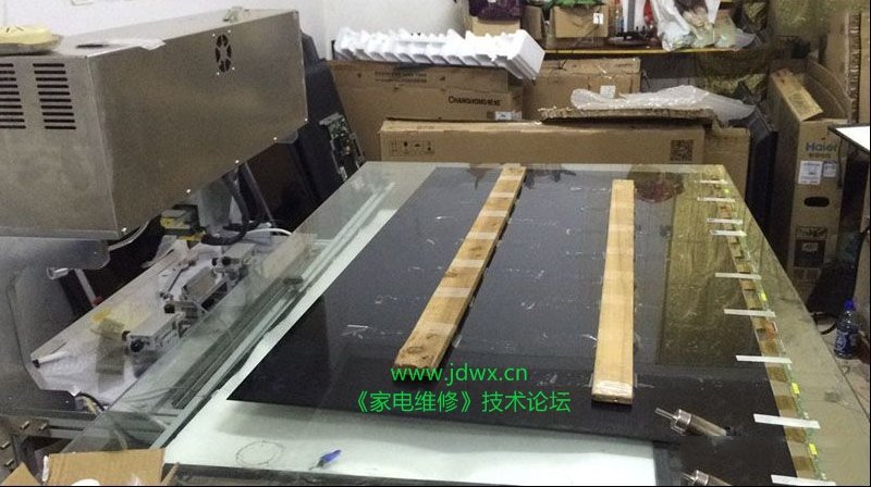

         过了几天,快递小哥送到,可以拆屏了,难点来了,以前55寸一下都可以独自搞定,这个65寸从来没拆过,所以过程小心翼翼,我用了两根方条用于支撑屏幕,轻轻提,居然提不起来,原来屏幕和框架有胶粘着,这个时候如何用蛮力提,肯定屏幕报废,这时候用剪一小片报废反光膜,粘一下无水酒精沿着屏幕慢慢划开,然后两个人一起才把屏幕提出来,放上压屏台,拆胶,清洗,对位,压TAB,最后试机,故障机修到这里,终于修好值得探讨。。最后总结,拆和装,非常关键,压TAB,关键是清洗。
