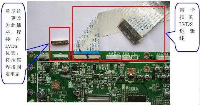

  1、LVDS逻辑线
  上述机型LVDS逻辑线统一更换为HX-5010,SAP编码:1025576
  部分主板使用带卡扣的LVDS逻辑线,如下图,请更换LVDS逻辑线插座(SAP:1029107)后便可维修。

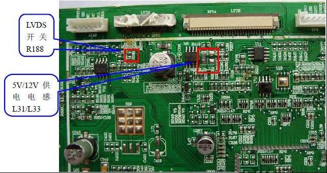

  2、主板
  1)因各种板对应不同的屏,屏供电不同,因此分5V和12V两种板,统一将屏供电5V电感L31改到12V电感L33处。
  2)将逻辑板开关控制接地,即去掉R188。
  修复后切记将L33取下,恢复到L31,否则此板用在5V液晶屏上将烧坏屏。
  另R188恢复原样,否则会出现花屏。如下图。

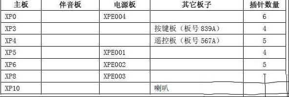

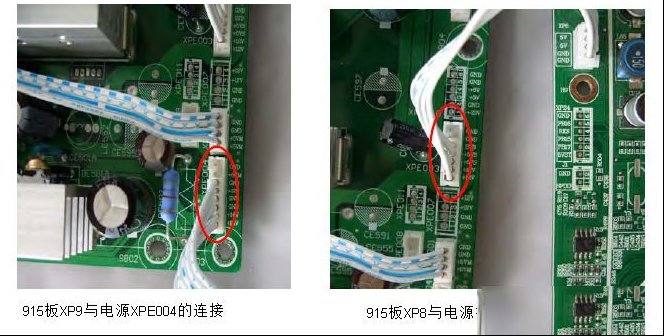

  3)因连接线非原机接插线,因此部分插座连接时需对接相应位置,如下图
  3、伴音板 无伴音板

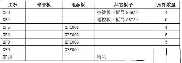

  三、主板、伴音板、电源板及其它板子间连接线对照表

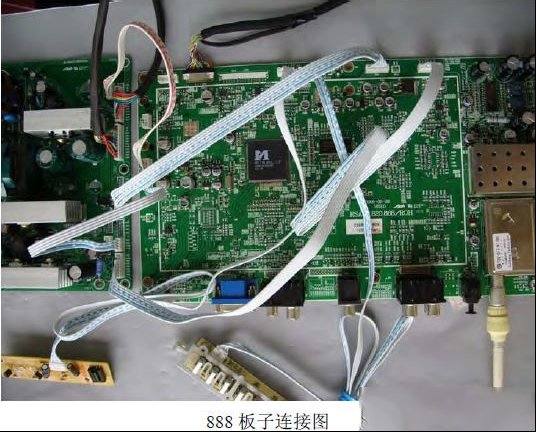

  1、888主板
  2、915主板

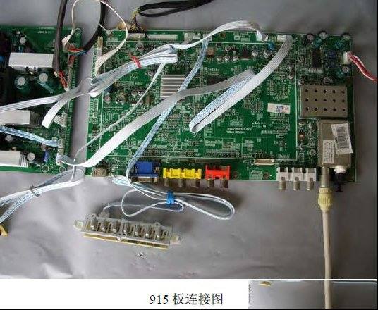

  四、板子连接图

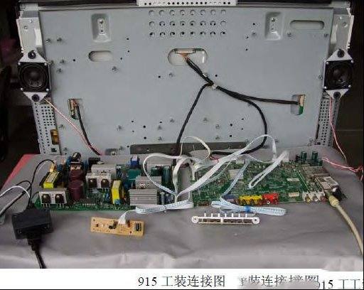

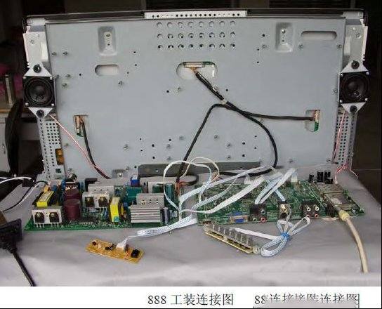

  五、工装连接图

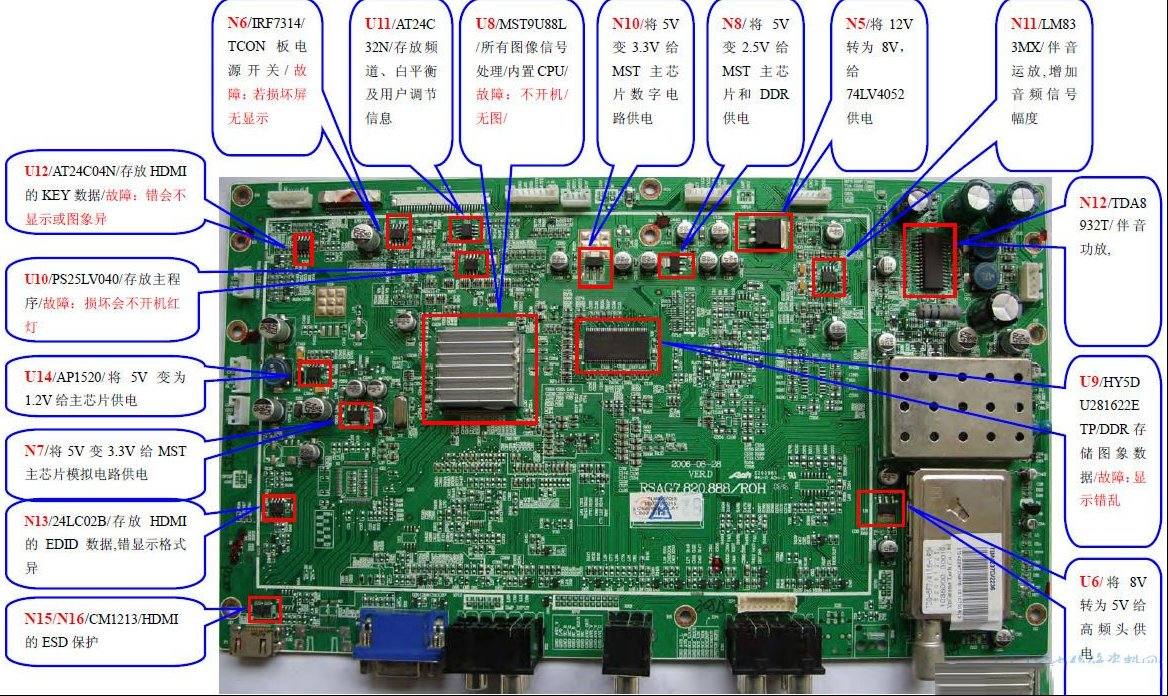

  六、888/915板子故障点视图
