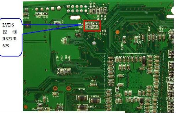

  1、LVDS逻辑线
  上述机型LVDS逻辑线统一更换为HX-5006,SAP编码:1023578
  2、主板 将逻辑板开关控制接地,即去掉R627,连接R629。 修复后切记将R627、R629恢复原样,否则会出现花屏。如下图

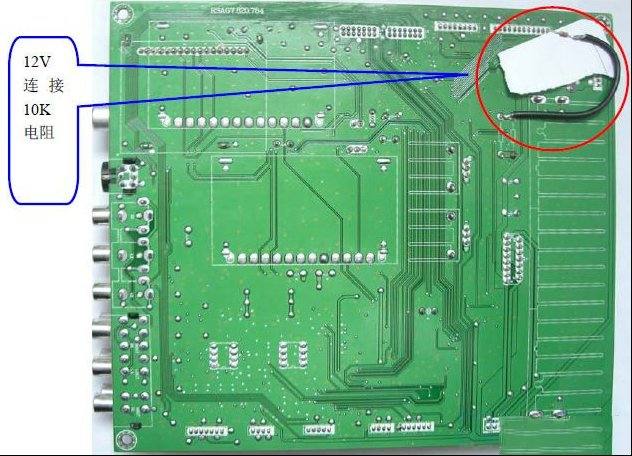

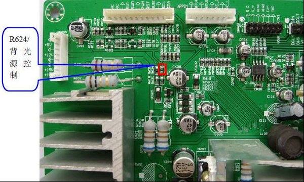

  3、伴音板
   1)846A主板对应816A伴音板时,检查816A伴音板是否有R624,若没有,连接10K电阻
    修复后切记将R624去掉,恢复原样,否则会否则会烧掉主芯片。如下图
  2)733A主板对应784伴音板时,需将12V通过10K电阻连接784伴音板XPP02NC脚。
  修复后切记将10K电阻去掉,恢复原样,否则会否则会烧掉主芯片。如下图

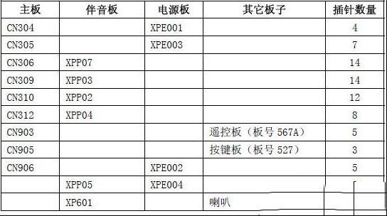

  三、主板、伴音板、电源板及其它板子间连接线对照表

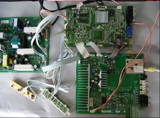

  四、板子连接图
  846A与816A板子连接图

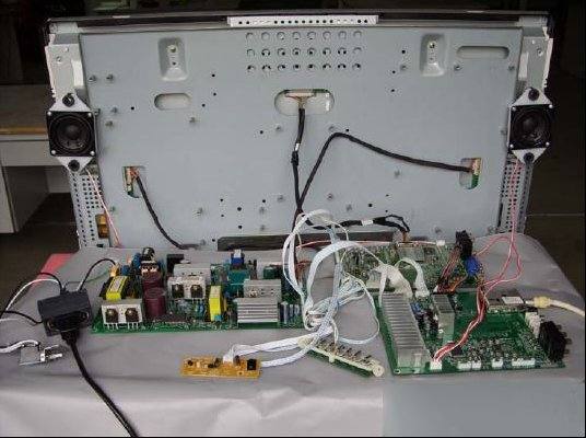

  五、工装连接图
  846A与816A工装连接图

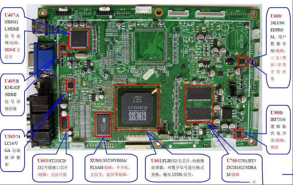

  六、故障点示意图
