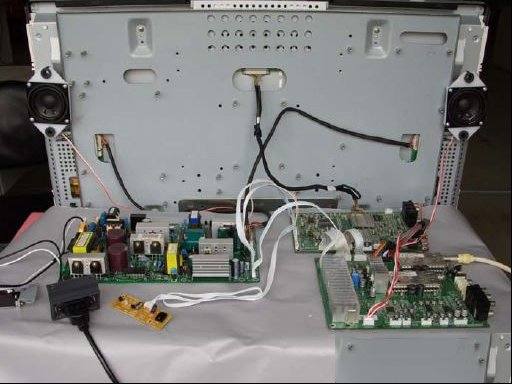

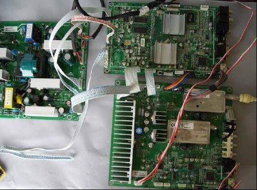

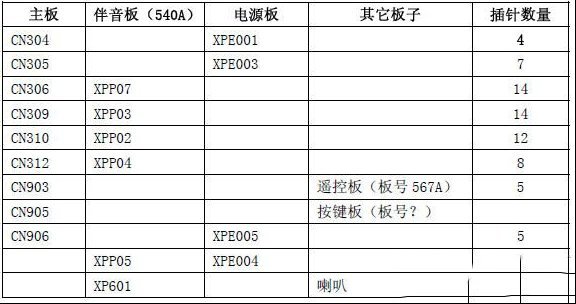

  三、主板、伴音板、电源板及其它板子间连接线对照表
  四、板子连接图
  五、工装连接图

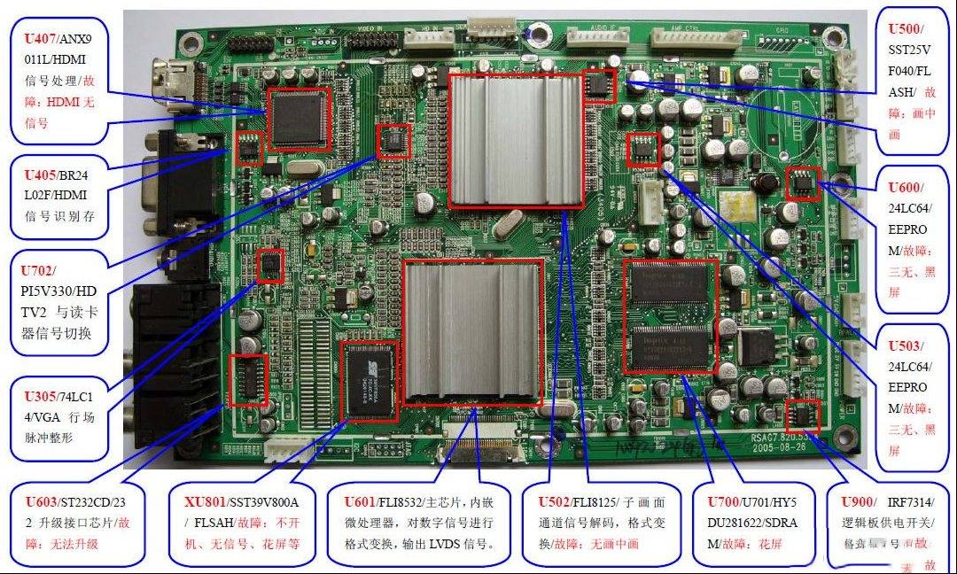

  六、故障点示意图
