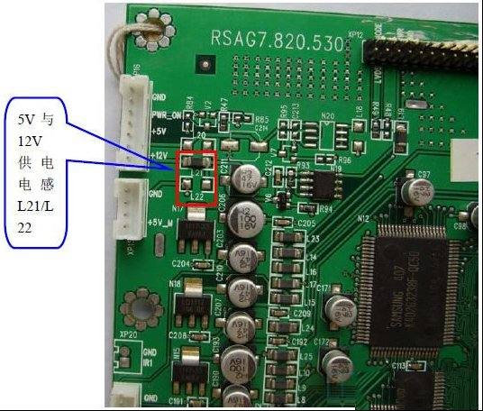

    一、海信液晶530/655系列板型共包括如下机型(TLM3277、TLM3288、TLM3237、TLM3277、TLM3277V)
  上述机型的主板统一使用RSAG7.820.530或RSAG7.820.655印制板,机芯方案为液晶-GENESIS方案。
  二、更改事项

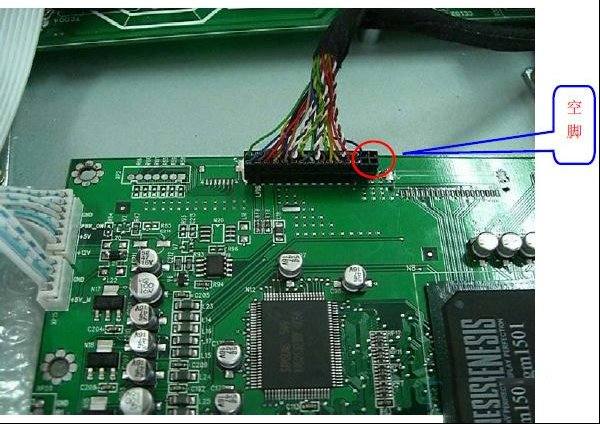

  1、LVDS逻辑线
  上述机型LVDS逻辑线统一更换为HX-0808,SAP编码:1032946 LVDS线与主板的插接方向和顺序(空脚端位置)如下图

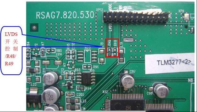

  2、主板
   1) 因各种板对应不同的屏,屏供电不同,因此分5V和12V两种板,统一将板上的5V供电电感L22电感取下,移到12V供电电感L21处。
   2)将逻辑板开关控制接地,将R48改到R49。 修复后切记回复L21和L22的原位置 ,否则此板用在5V液晶屏上将烧坏液晶屏。另R48、R49回复原样,否则会出现花屏。

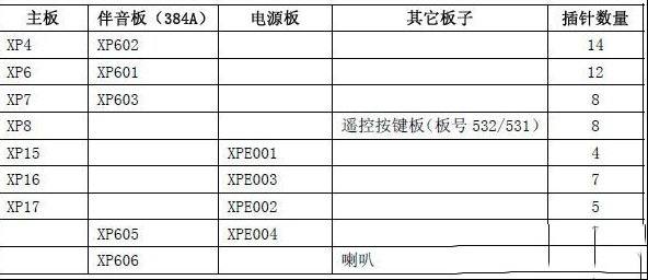

  三、主板、伴音板、电源板及其它板子间连接线对照表

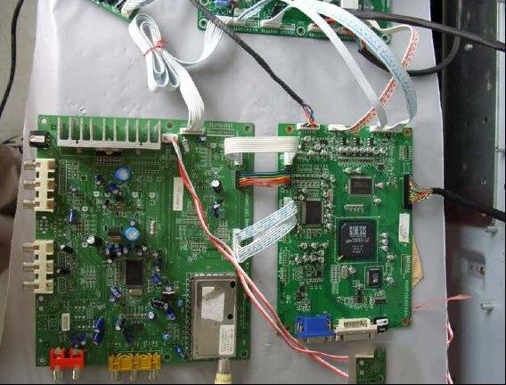

  四、板子连接图

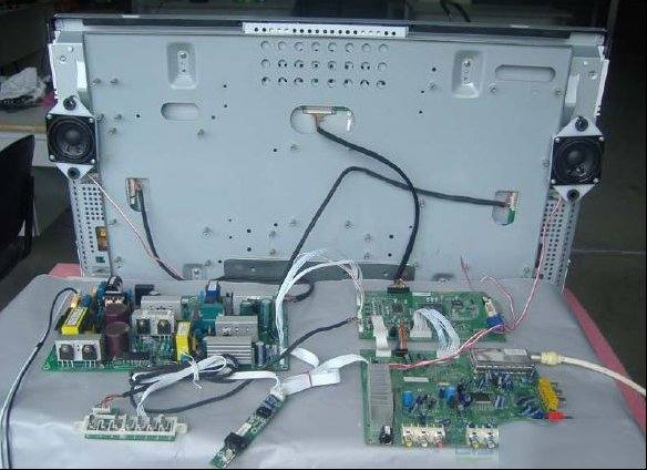

  五、工装连接图

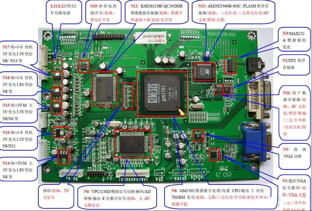

  六、故障点示意图
