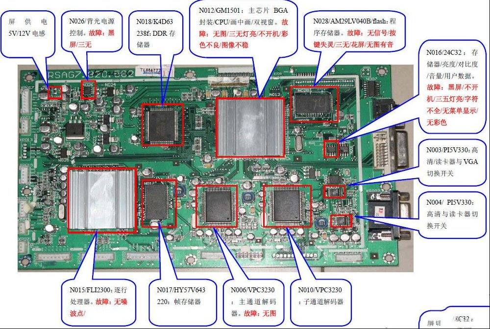

  2、主板
  1)因各种板对应不同的屏,屏供电不同,因此分5V和12V两种板,统一将屏供电5V电感L044改到12V电感L045处。
   2)将逻辑板开关控制接地,即去掉R129,连接R137。 修复后切记将L045取下,恢复到L044,否则此板用在5V液晶屏上将烧坏屏。另R129、R137恢复原样,否则会出现花屏。如下图
  3、伴音板 不需更改

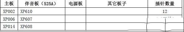

  三、主板、伴音板、电源板及其它板子间连接线对照表

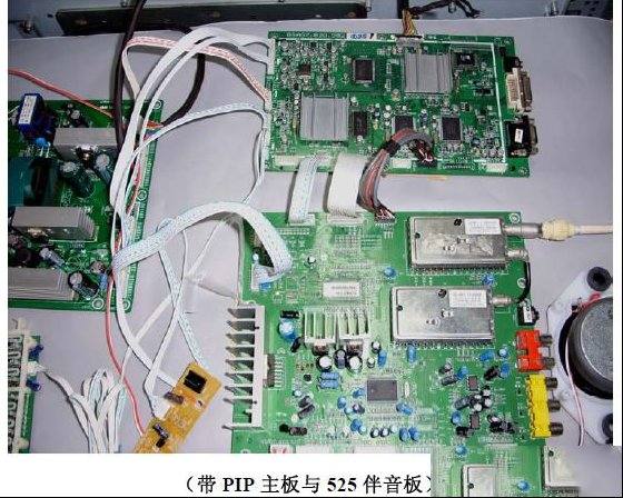

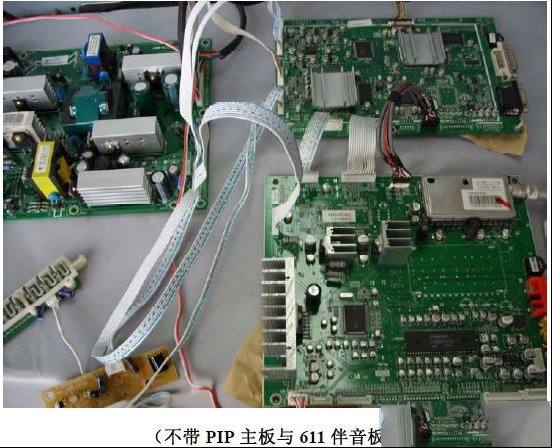

   1、主板与525A伴音板
  2、主板与611伴音板

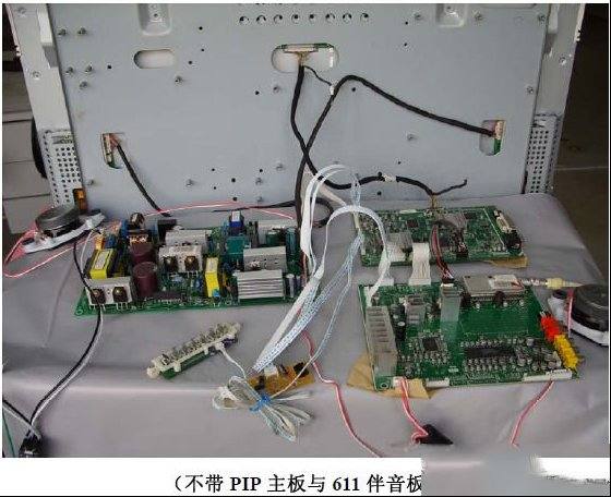

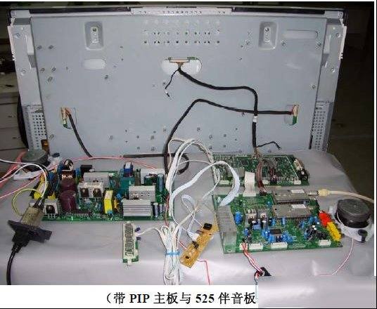

  四、板子连接图
  五、工装连接图
  六、故障点示意图
