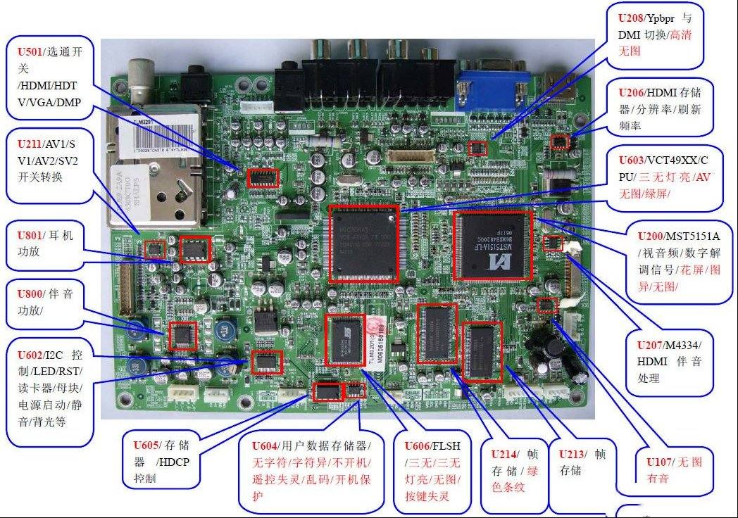

    一、712、879A、787A系列板型共包括如下机型(TLM3201、TLM3266、TLM3267、TLM3288H、TLM3267LF、TLM3267、TLM3233)
  上述机型中TLM3201前期使用712板,后期改版为879A,前期主板均使用RSAG7.820.712印制板,机芯方案为VCT49X3R+MST5151A。
  二、更改事项

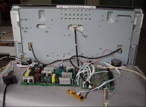

  1、LVDS逻辑线
  上述机型使用原工装的LVDS逻辑线HX-5010,SAP编码:1025576
  2、主板因各种板对应不同的屏,屏供电不同,因此分5V和12V两种板,统一将板上的5V供电电感L106或L107电感取下,移到12V供电电感L110处。 修复后切记回复L110与L106或L107的位置,否则此板用在5V液晶屏上将烧坏5V液晶屏。
  3、伴音板 无伴音板,无需改动

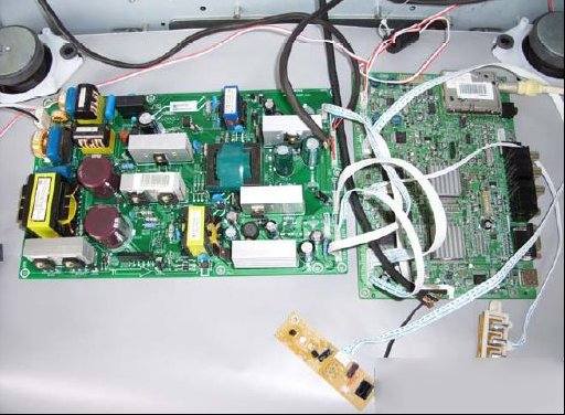

  三、主板、伴音板、电源板及其它板子间连接线对照表
  四、板子连接图
  五、工装连接图
  六、故障点示意图
