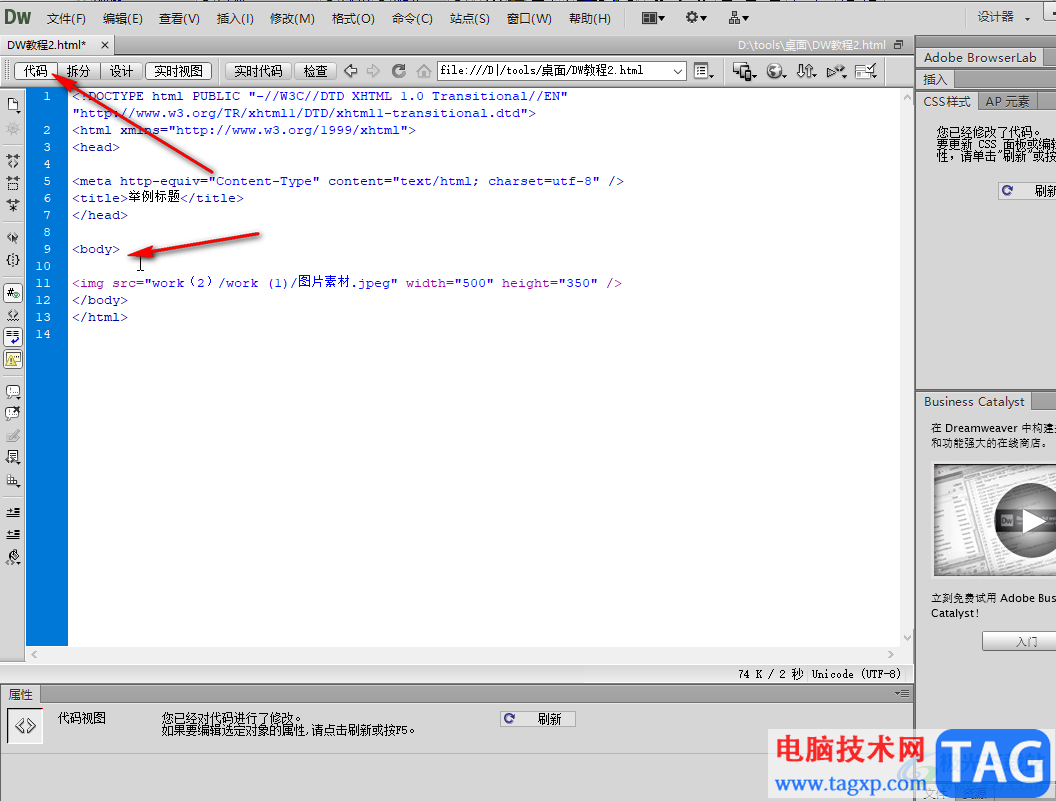

  第一步:双击打开Adobe Dreamweaver,新建HTML网页;
  第二步:点击切换到“代码”视图,将鼠标定位到“body”标签处,如果两个body连在一起,可以鼠标定位到两个body代码中间位置,按两次enter键创建空行,然后输入div标签和需要的文字内容;

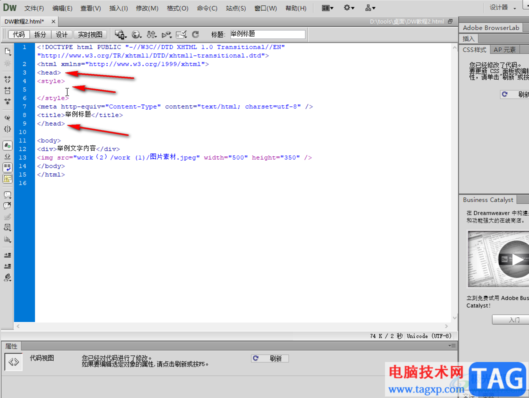

  第三步:接着定位到head标签处,创建空行后,输入style标签;

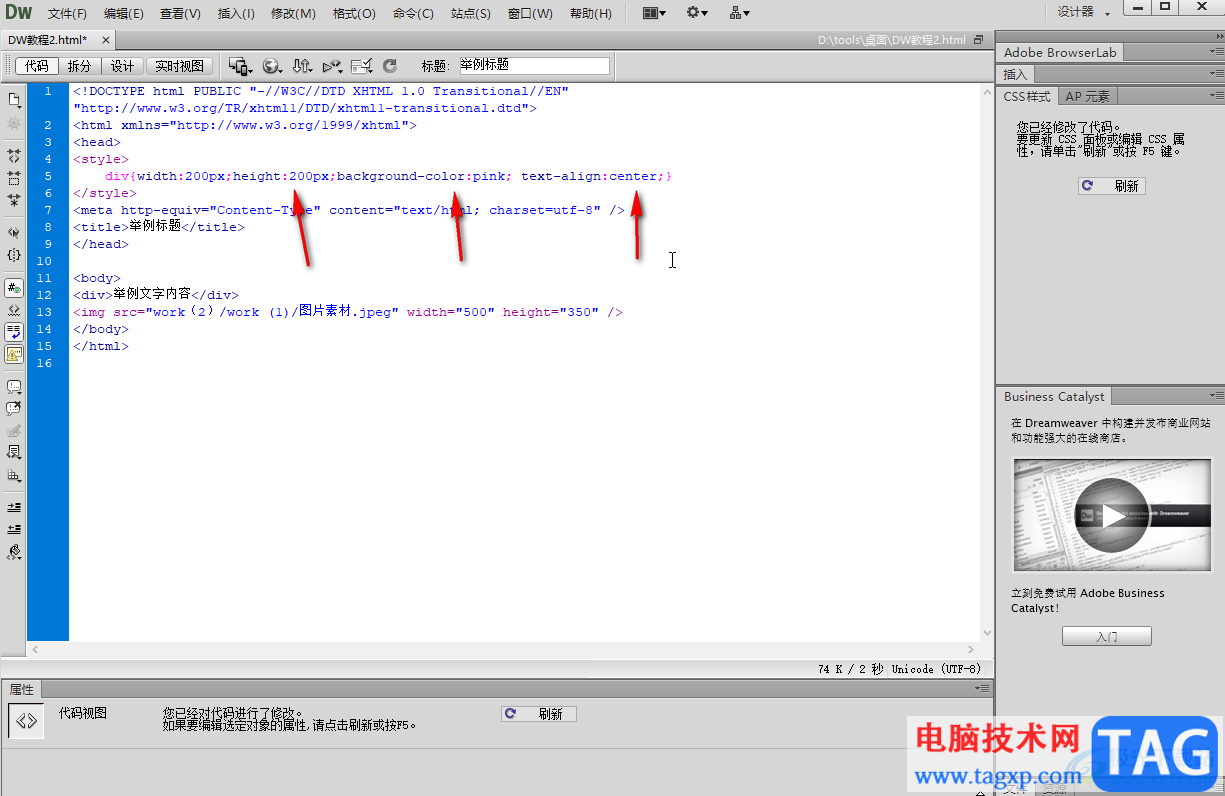

  第四步:在style标签中设置div标签的样式效果,宽度和高度为200,背景颜色为粉色,文本对齐方式为居中对齐;

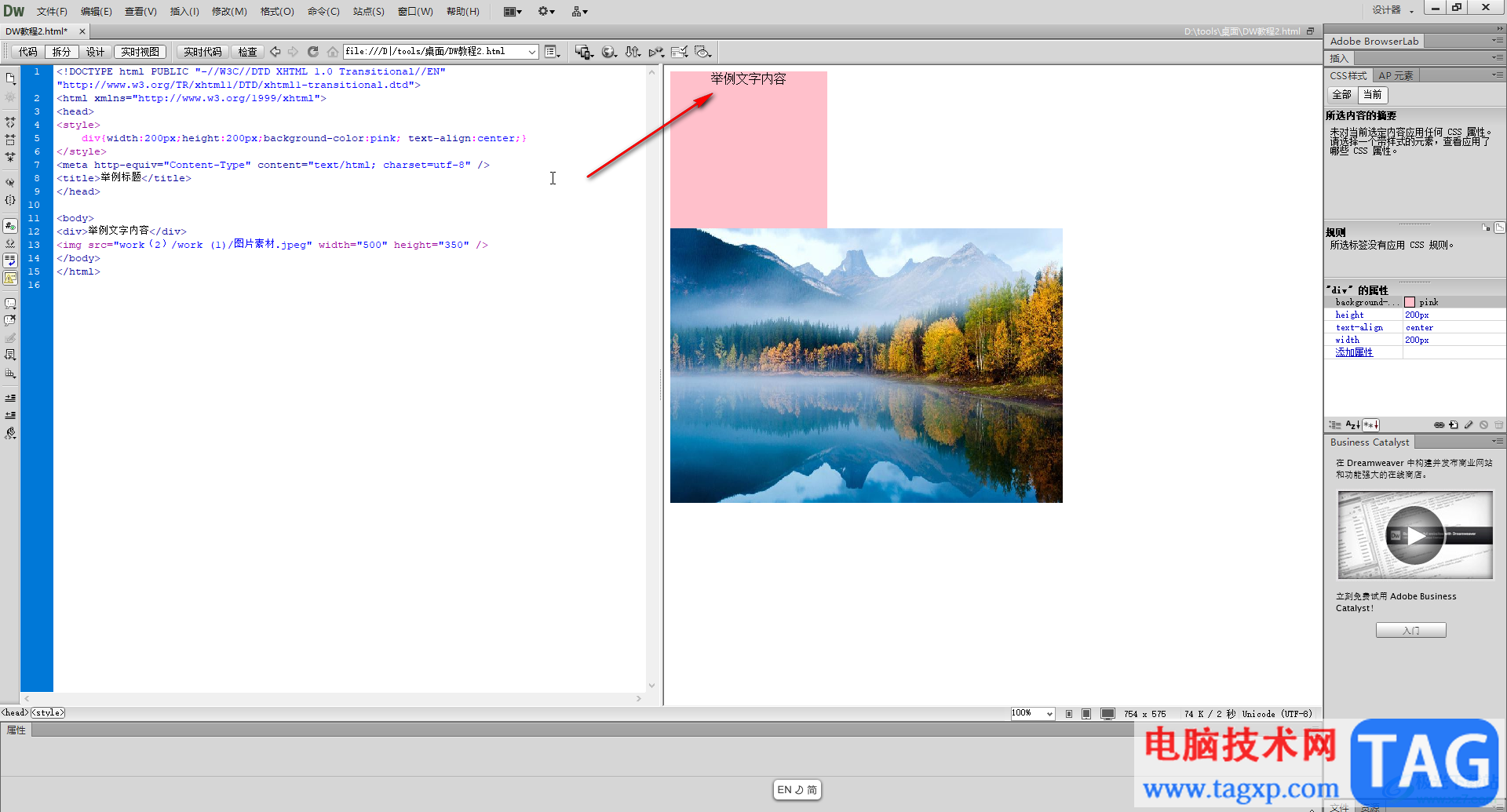

  第五步:在界面上方点击切换到“拆分”视图,点击“实时代码”后,既可以看到设置的效果了。
