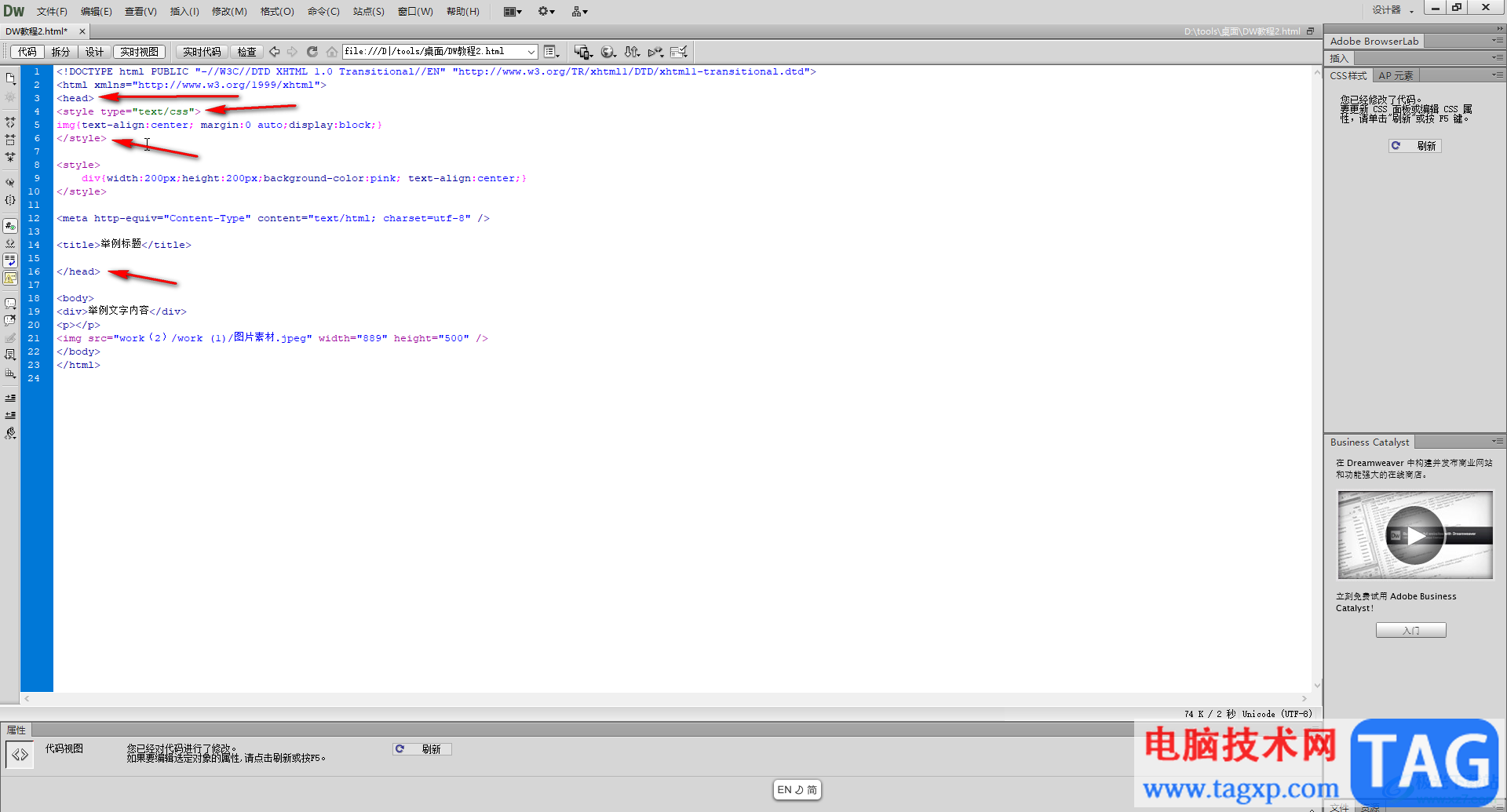

  第二步:点击切换到“代码”视图,将鼠标定位到“body”标签处,如果两个body连在一起,可以鼠标定位到两个body代码中间位置,按两次enter键创建空行,然后输入img图片标签,也可以在“插入”选项卡中点击插入图片自动生成代码,插入图片时如果弹出提示窗口,点击确定就可以了;
  第三步:接着定位到head标签处,创建空行后,输入style标签,并设置img的格式,text-align表示文本对齐方式,center表示居中;

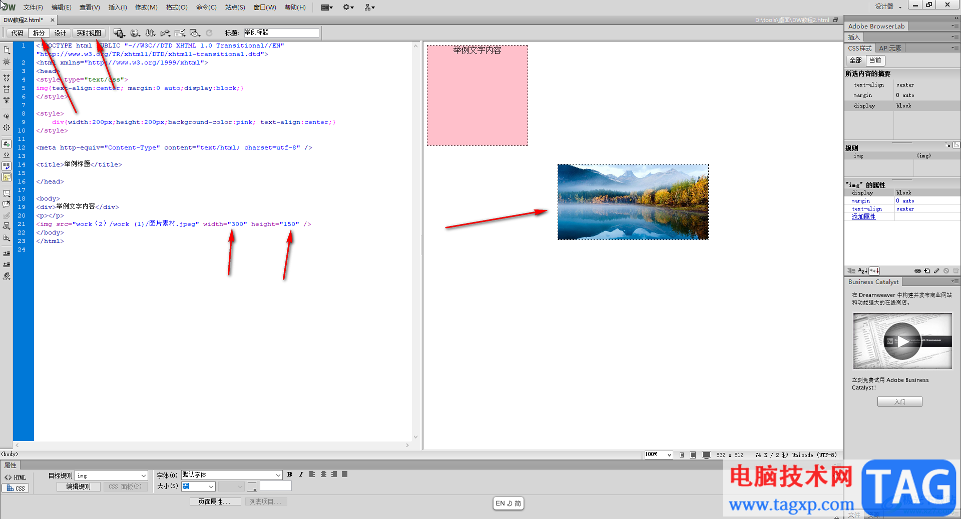

  第四步:在界面上方点击切换到“拆分”视图,点击“实时代码”后,就可以可以看到设置的效果了,如果有需要,可以在图片代码处适当调整图大小;

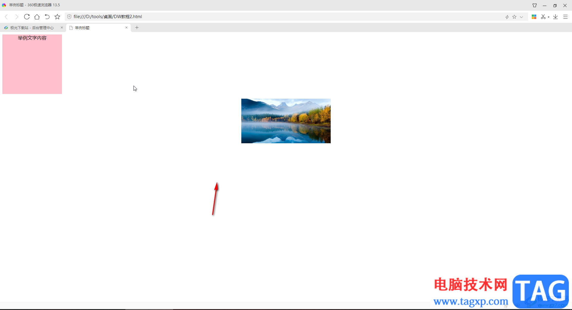

  第五步:保存后,按F12键可以在浏览器中查看自己设计的网页效果。
