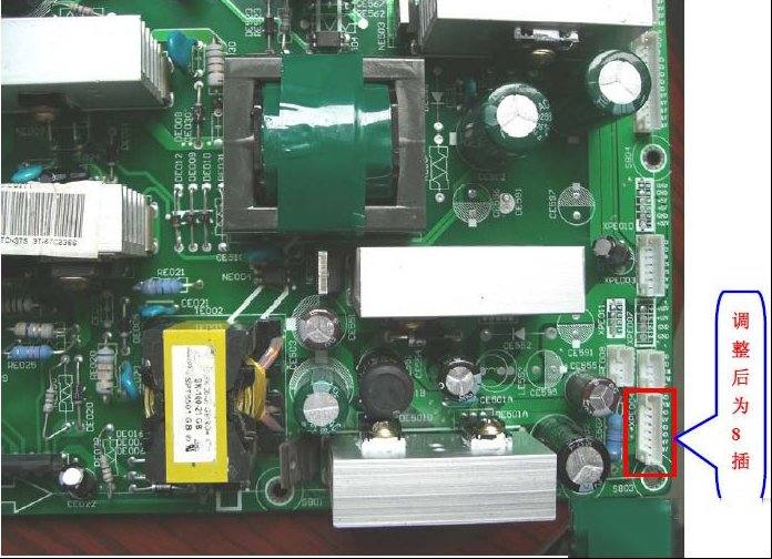

    以海信以7.820.510A电源板为工装,对工装电源进行改造,将原4插的XPE004插座改为8插的插座,以提供所有伴音板供电,如下图所示:
  1、维修712/539A/879A主板时,将主板XP801插座插入XPE004插座靠近14V一端。
  2、维修888/915主板时,因伴音供电为24V,现工装电源伴音为14V,会出现伴音小现象。
