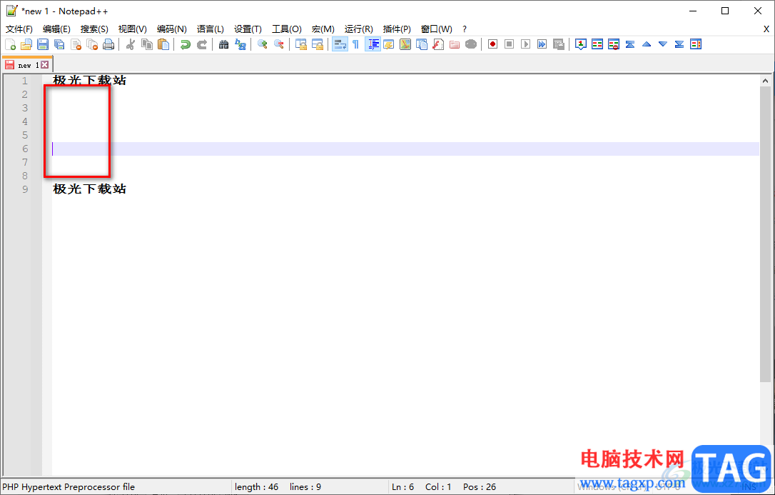

  1.当我们将Notepad++点击打开之后,你可以在页面上编辑自己需要的内容,当你按下回车键进行换行的时候,是不会显示出换行符的,如图所示。

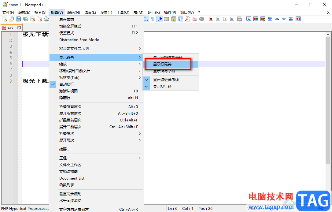

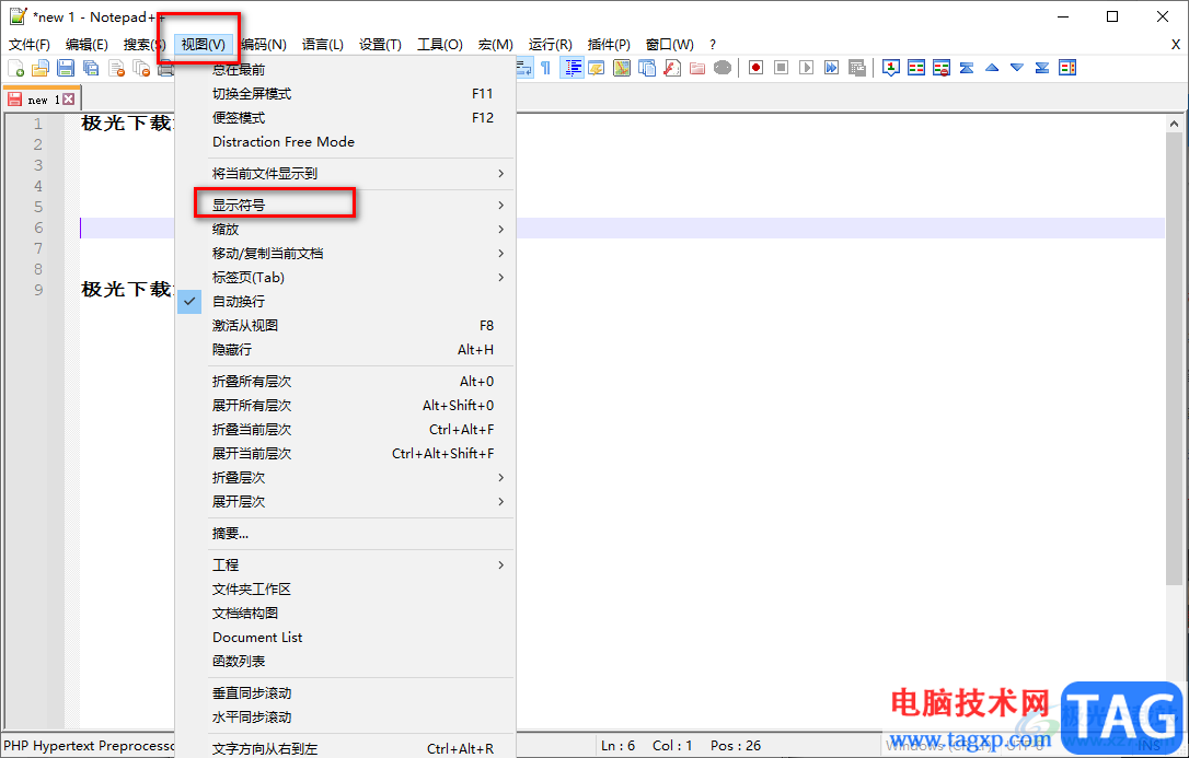

  2.因此我们需要将鼠标定位到上方的【视图】选项位置,将【显示符号】这个选项点击打开。
  3.这时在显示符号的子选项中将【显示行尾符】这个选项点击勾选,如图所示。

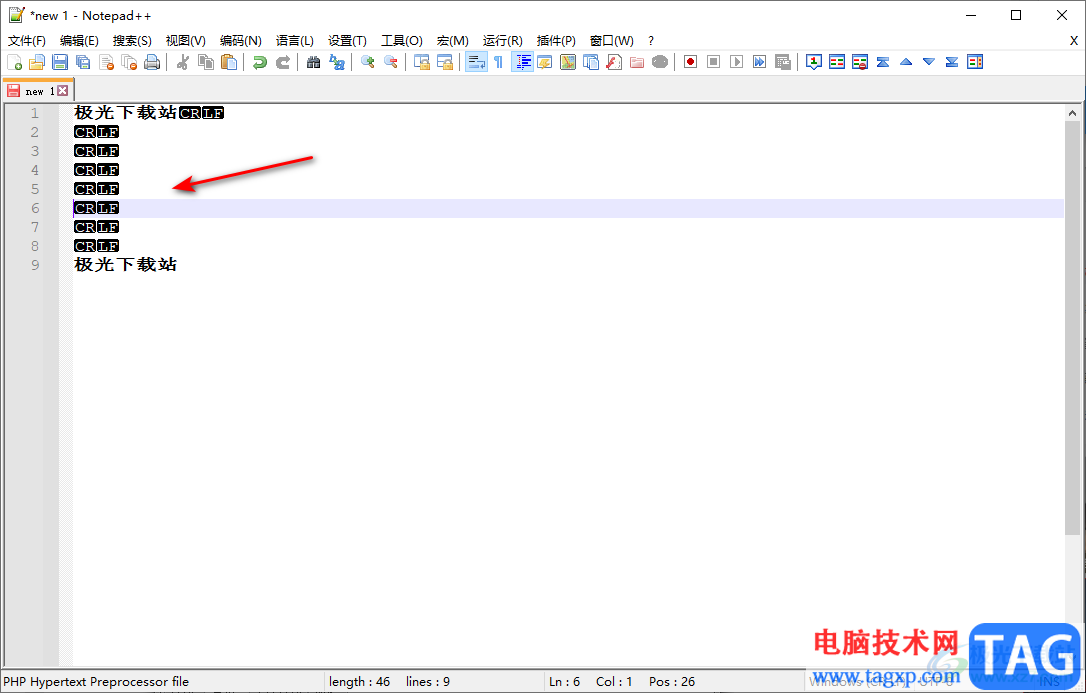

  4.那么这时返回到编辑页面中,就会查看到我们的换行符号显示出来了,如图所示。

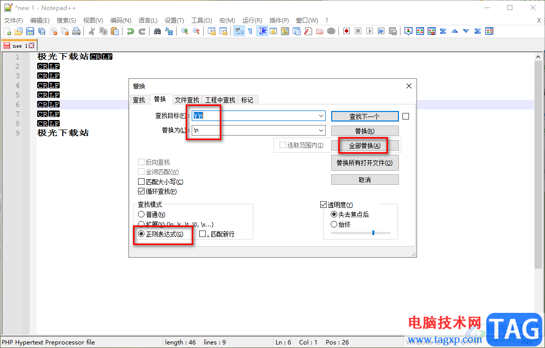

  5.然后按下键盘上的Ctrl+h快捷键打开替换窗口,在替换窗口中,在【查找目标】的框中输入【rn】,然后在【替换为】的框中输入自己想要替换之后的一个符号,这里小编直接输入的是【n】,接着将下方的【正则表达式】勾选上,点击【全部替换】按钮。

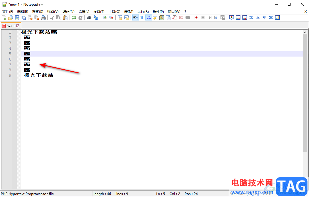

  6.最后返回到编辑页面中,那么我们的换行符号就会有所改变,设置完成之后,你可以重新点击打开【视图】下的【显示符号】,将【显示行尾符】取消勾选,即可将我们的换行符隐藏起来。
