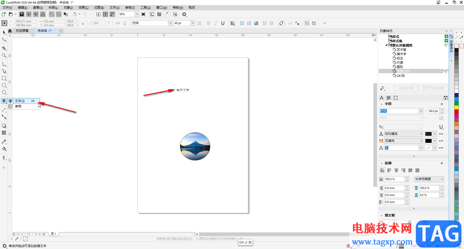

  第二步:在界面左侧点击“字”按钮后,在界面中点击一下,可以输入需要的文字内容;

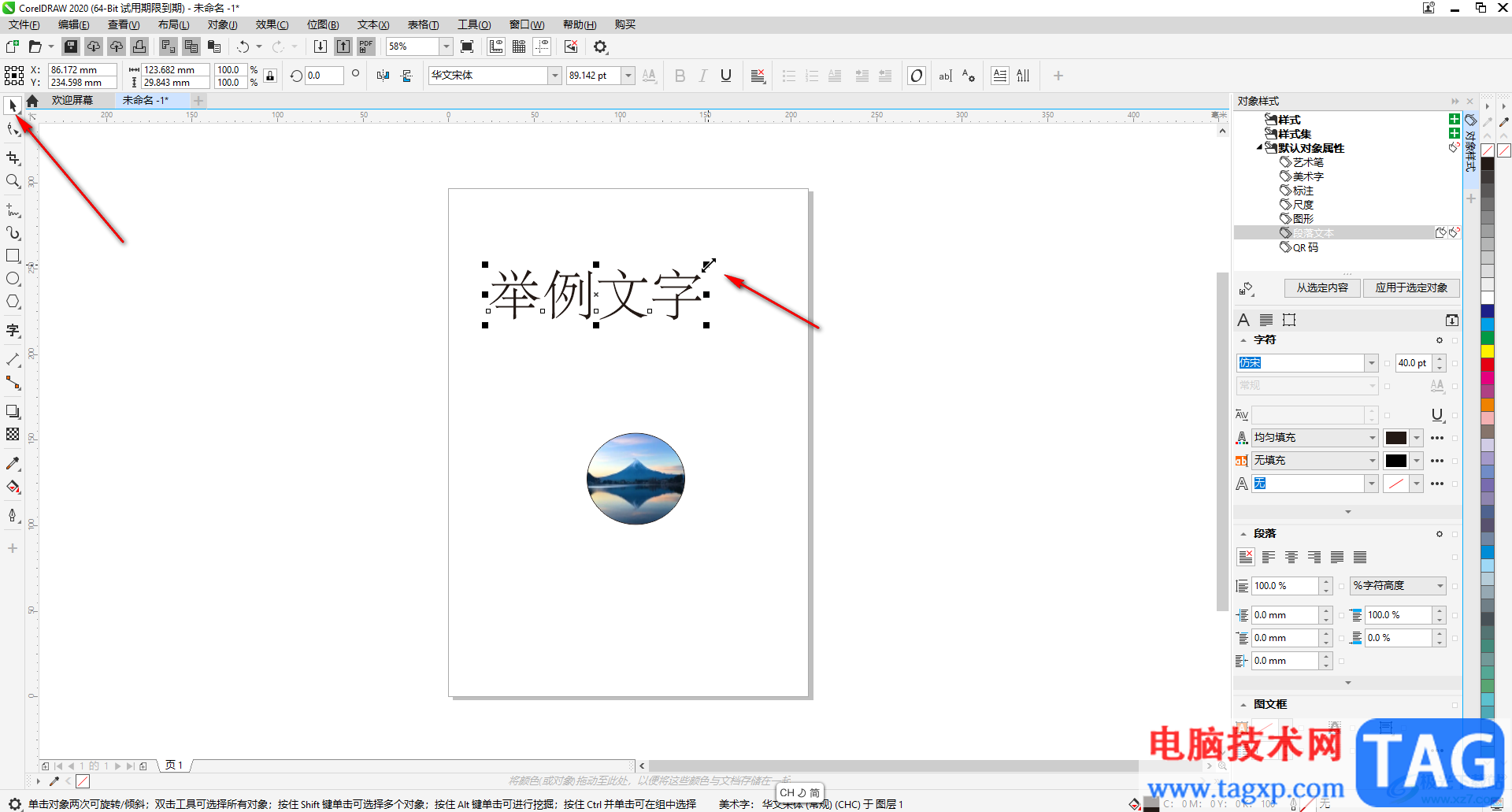

  第三步:在界面左侧点击切换到选择工具后,点击选中文字,然后按住shift键的同时拖动文字四周的锚点,就可以等比例放大或者缩小文字了;

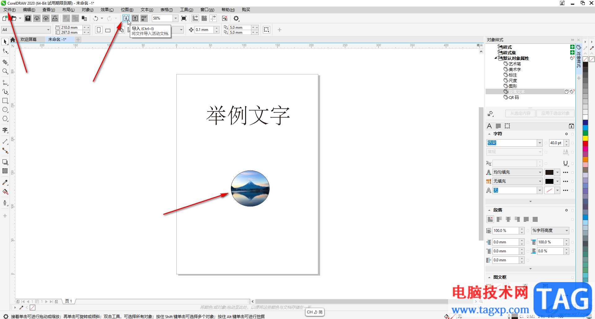

  第四步:按Ctrl+I键,或者点击文件按钮后选择导入,或者点击如图所示的导入图片,在打开的窗口中浏览找到需要的图片,双击一下,拖动鼠标左键绘制需要的图形大小,就可以导入图片了;

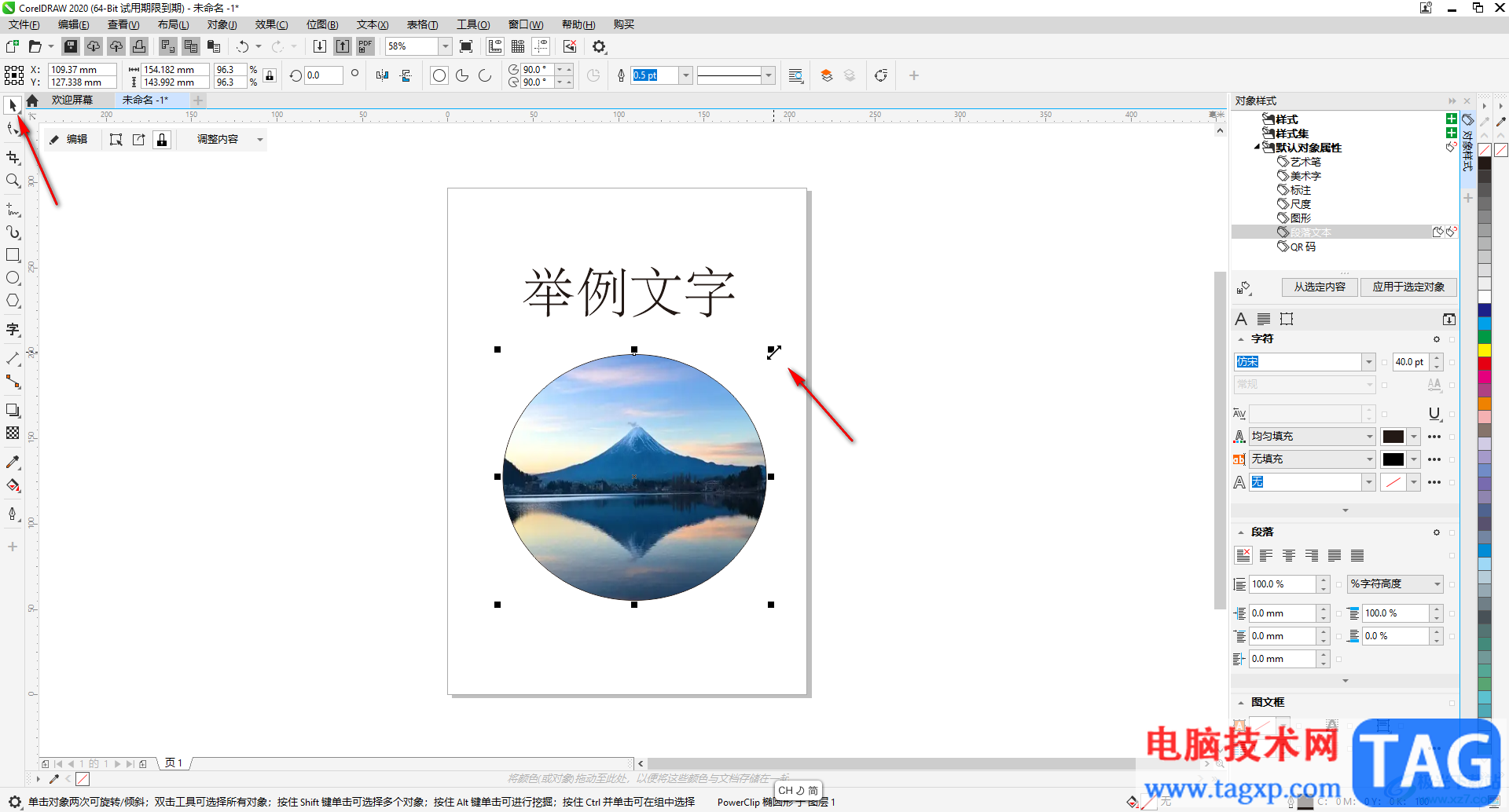

  第五步:同样地,切换到选择工具后,点击选中图片,按住shift键的同时拖动四周的锚点就可以等比例放大图片了。
  以上就是CorelDRAW中等比例缩放图片或者文字的方法教程的全部内容了。上面的教程截图中,小编这里是导入图片后,将其置入圆形中的效果,我们只需要导入图片并绘制圆形后,右键拖动图片到圆形中,然后选择“powerclip内部”,然后右键点击编辑“powerclip”适当调整图片大小,然后右击点击结束编辑就可以了。
