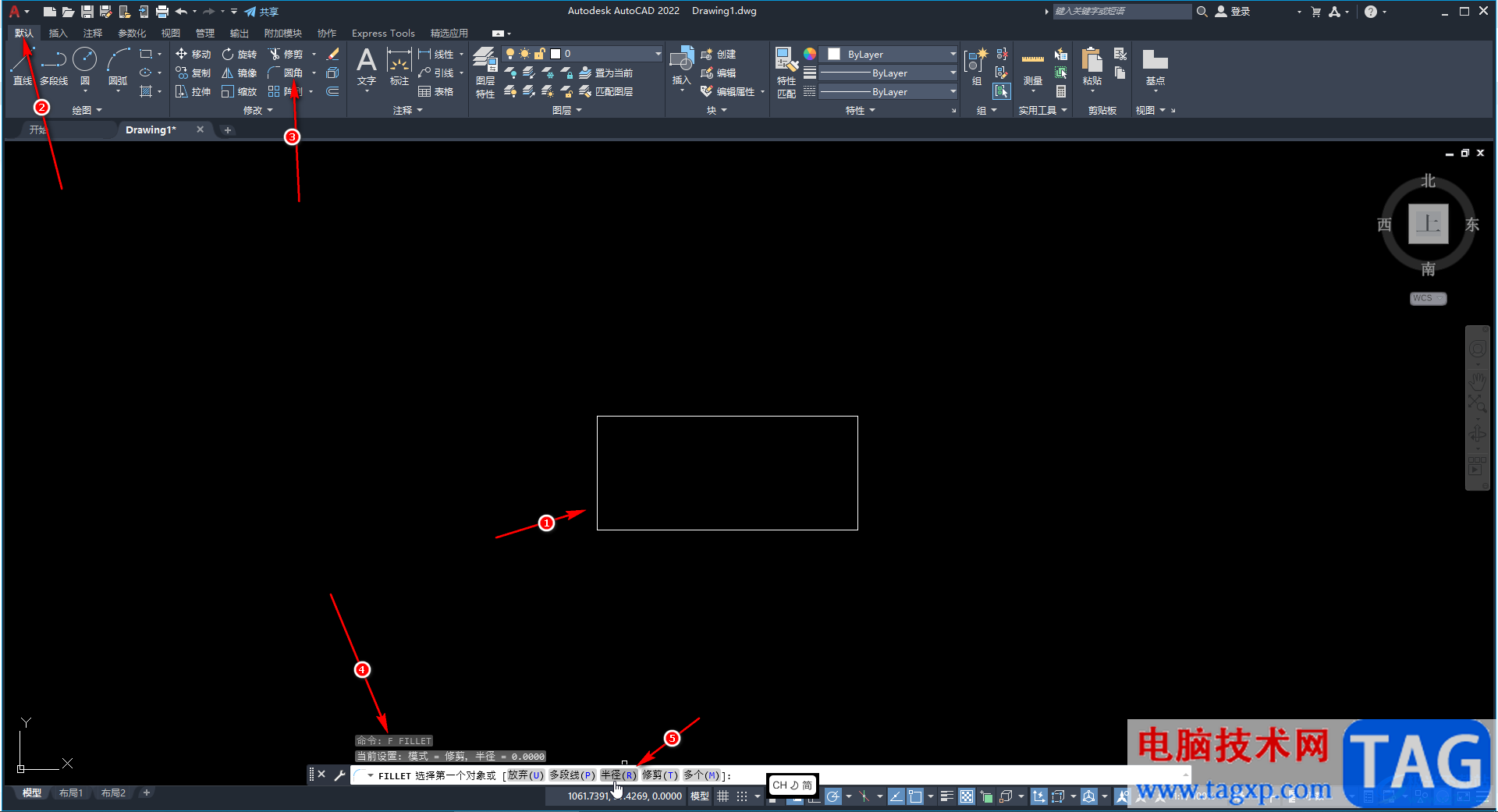

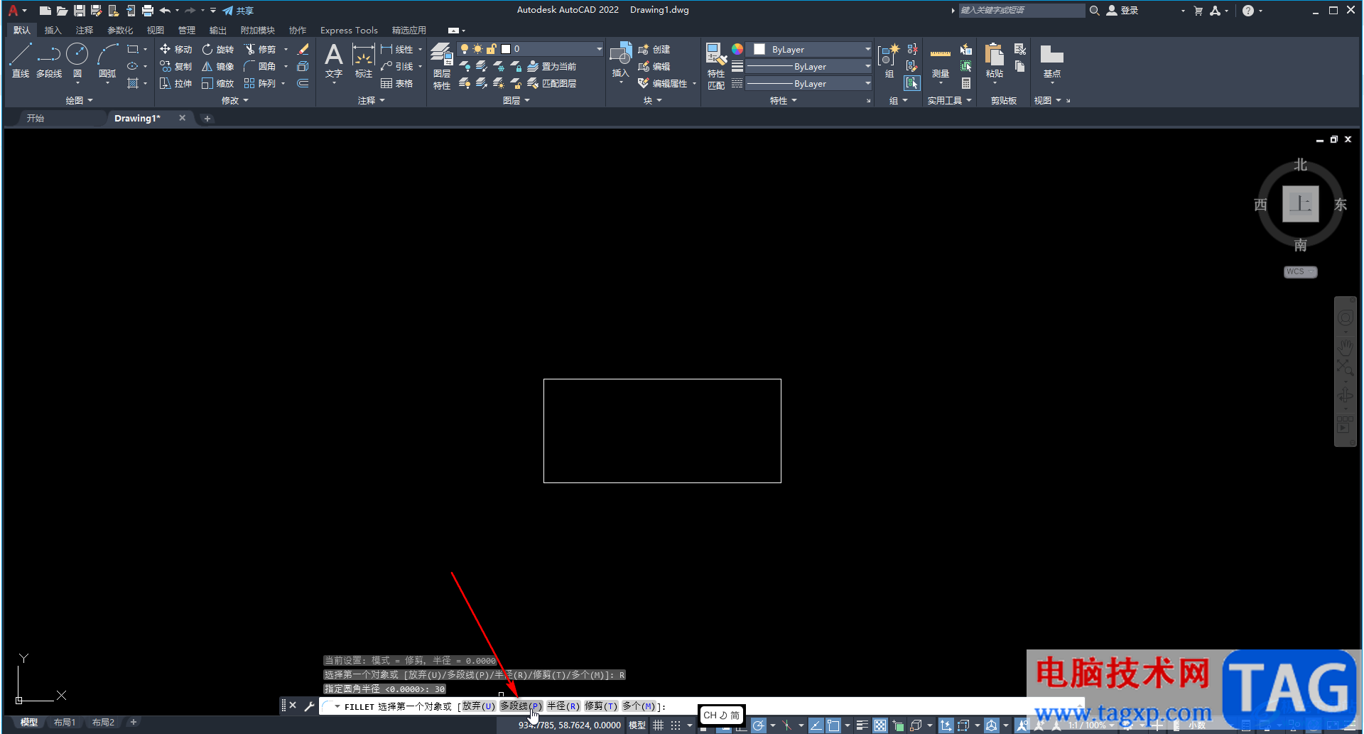

  第一步:双击打开autoCAD进入编辑界面,在“默认”选项卡中点击选择矩形工具后,拖动鼠标左键绘制矩形,绘制到需要的矩形大小后,鼠标左键点击一下退出绘制模式;
  第二步:鼠标变成十字形时点击选中矩形,在“默认”选项卡中点击“圆角”按钮,或者在界面下方的输入命令框输入f并按空格键,然后点击选择“半径”;

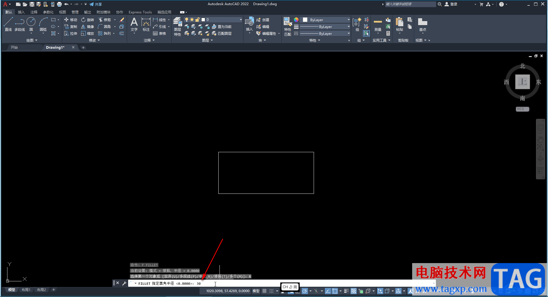

  第三步:接着输入需要的圆角半径,比如我们这里输入30,然后按空格键;
  第四步:接着点击选择“多段线”;

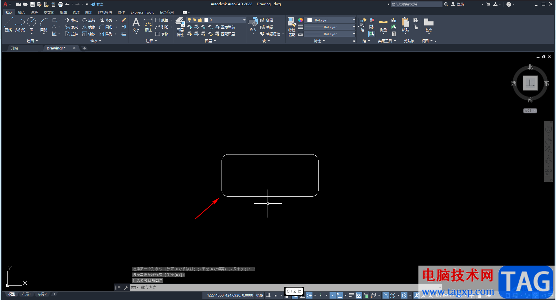

  第五步:接着点击一下需要设置圆角效果的矩形,就可以看到矩形变为圆角效果了。
