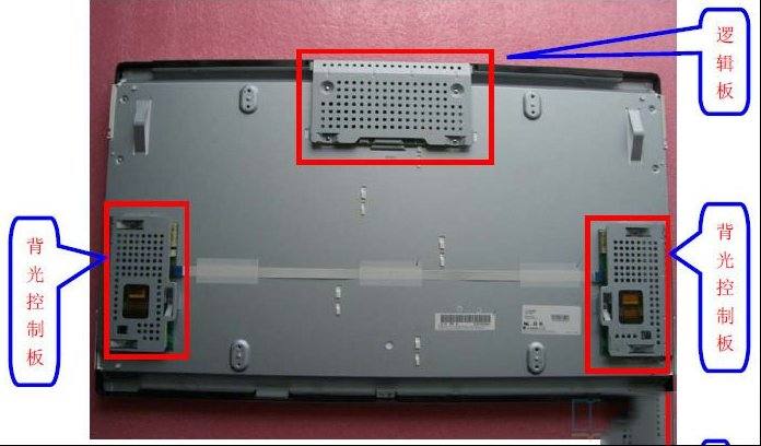

  1、液晶显示屏
  液晶显示屏背后包含一对背光控制板和逻辑板,如下图所示:

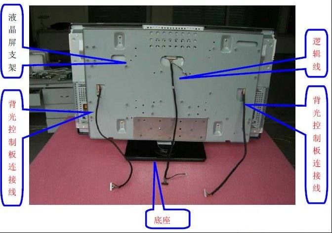

  2、液晶屏支架、底座、逻辑线、背光控制线
  液晶屏支架组成部分包括:整体支架部分,一对背光控制板连接线等组成,如下图所示

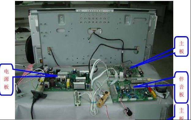

  3、电源板等组件
  此组件是由连接电源板、主板、伴音板等其它附件组成,如下图所示:
