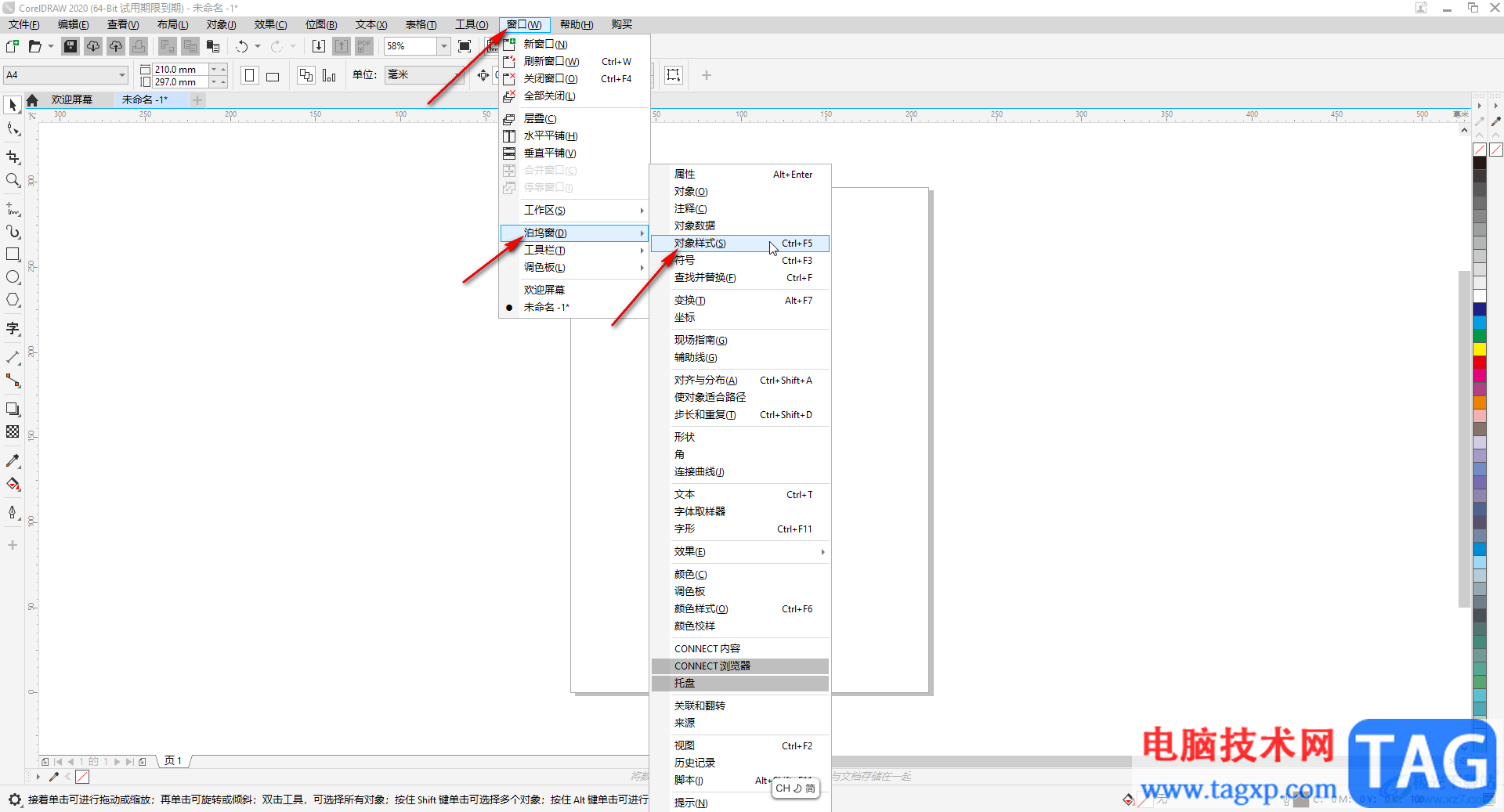

  第二步:在“窗口”选项卡中点击“泊坞窗”——“对象样式”;

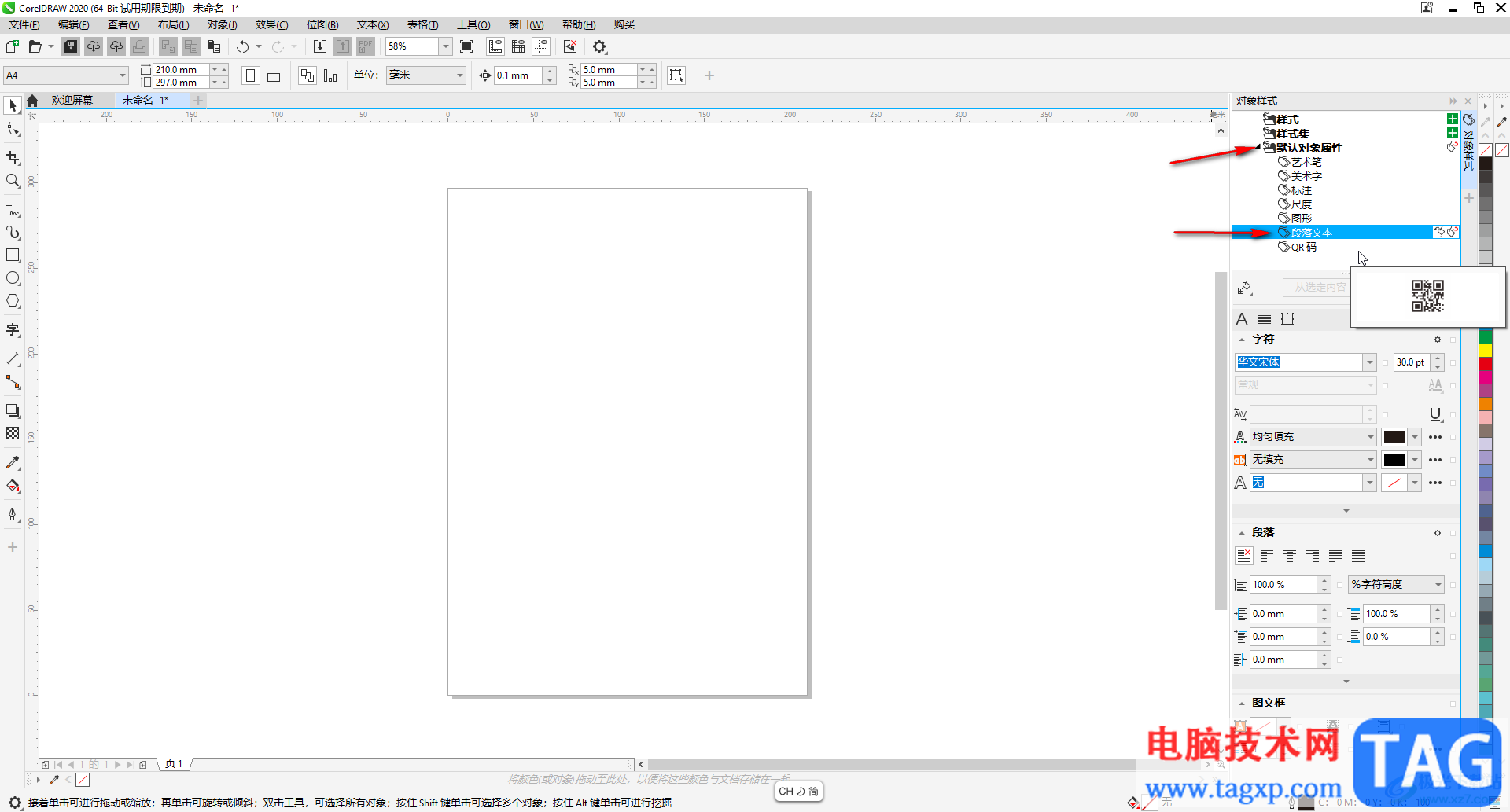

  第三步:在打开的侧边栏中点击展开“默认对象属性”,选择想要设置默认字体的对象,比如我们这里选择“段落文本”;

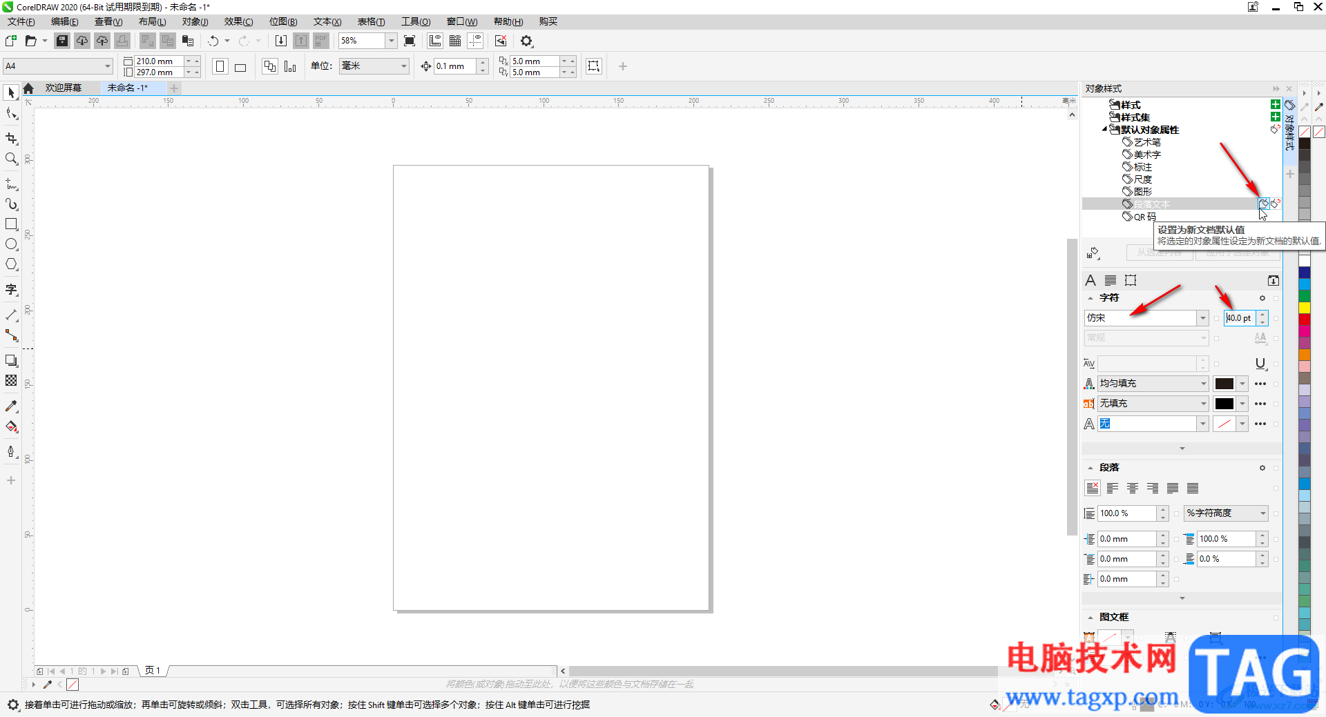

  第四步:然后在下方设置需要的默认字体字号,接着点击如图所示的“设置为新文档默认值”图标;
