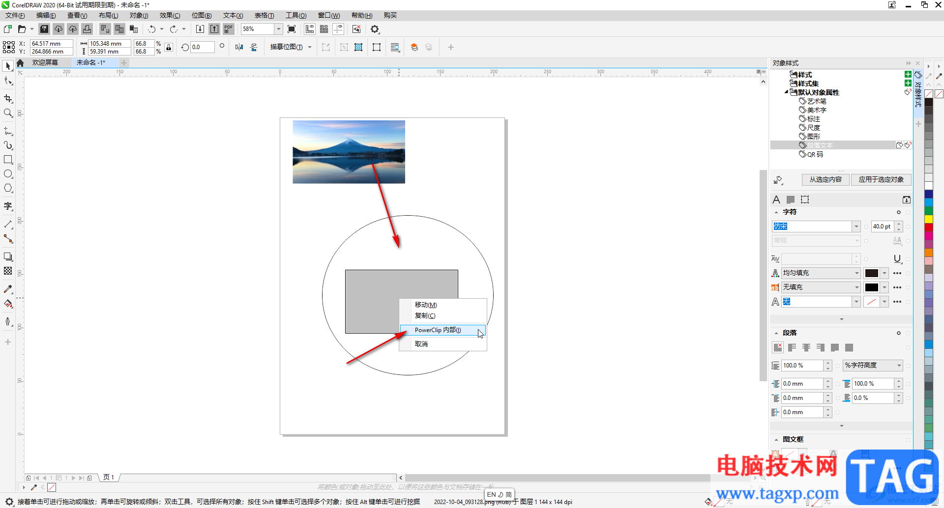

  第三步:然后使用鼠标右键拖动图片到图形中,释放鼠标右键后,选择“Powerclip”;

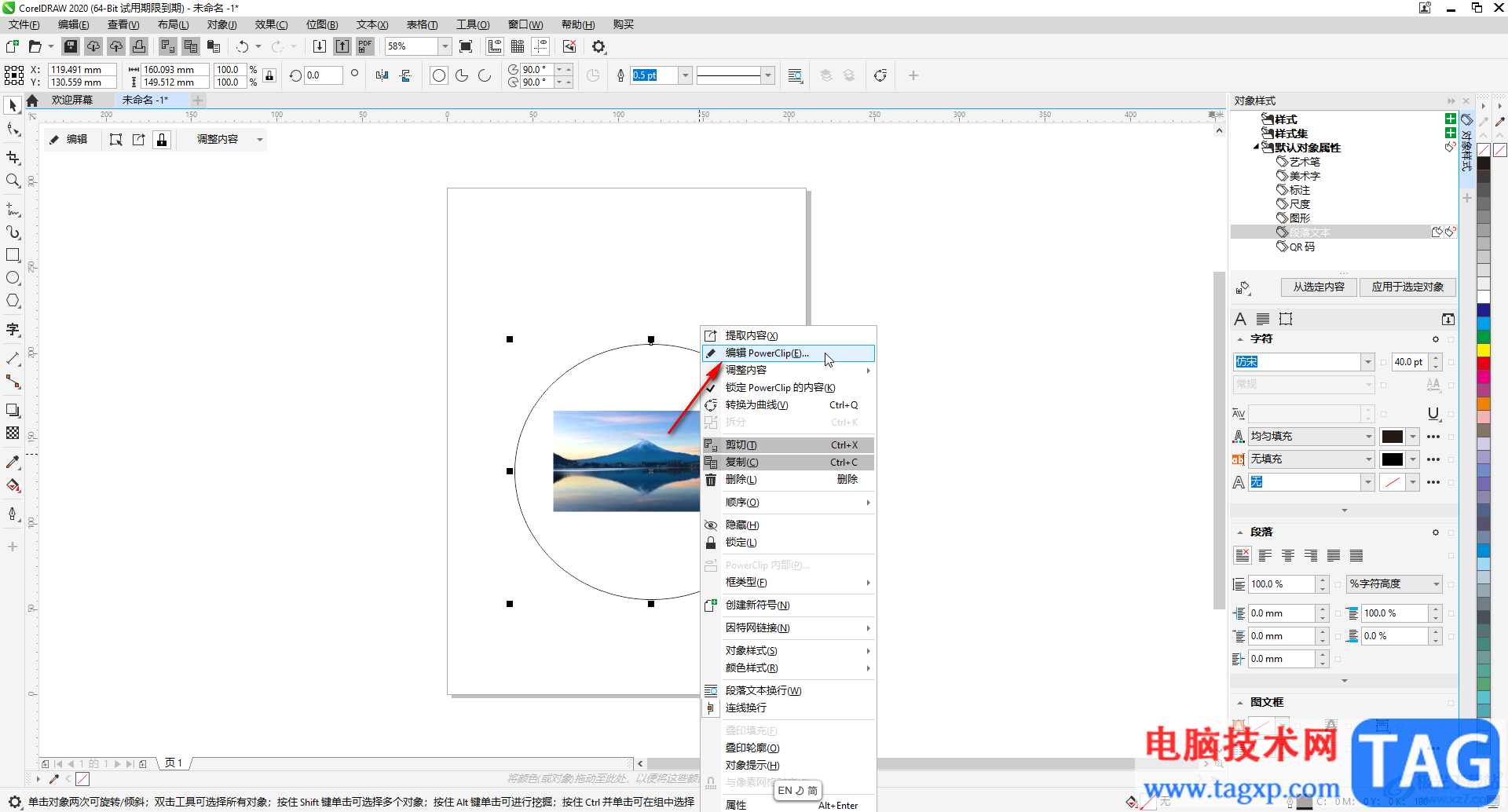

  第四步:接着右键点击图片,选择“编辑Powerclip”,然后就可以适当拖动图片周围的锚点调整图片大小了,调整好以后右键点击一下,选择“完成编辑Powerclip”;

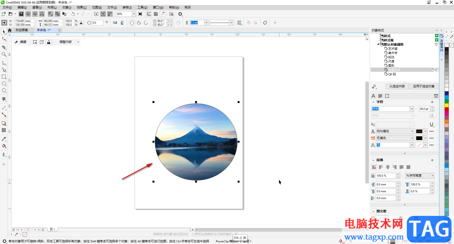

  第五步:就可以得到如图所示的图片置入图形的效果了。
  以上就是CorelDRAW中将图片置入图形的方法教程的全部内容了。在界面左侧我们可以点击选择常见的图形后,在界面上方点击下拉箭头选择其他想要的图形。
