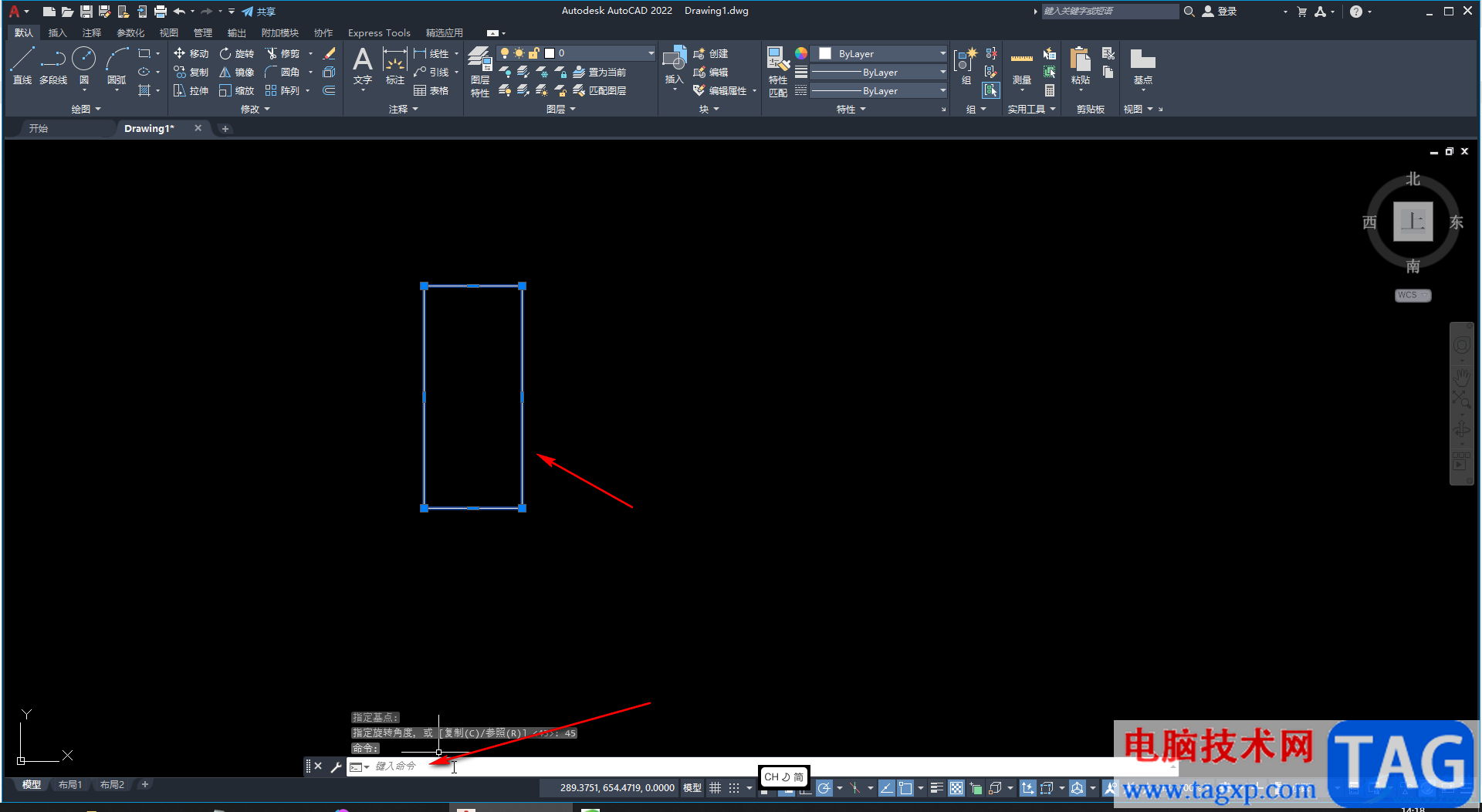

  第二步:方法1.鼠标在十字状态时点击需要选中的图形进行选中,然后在“默认”选项卡中点击“旋转”按钮;

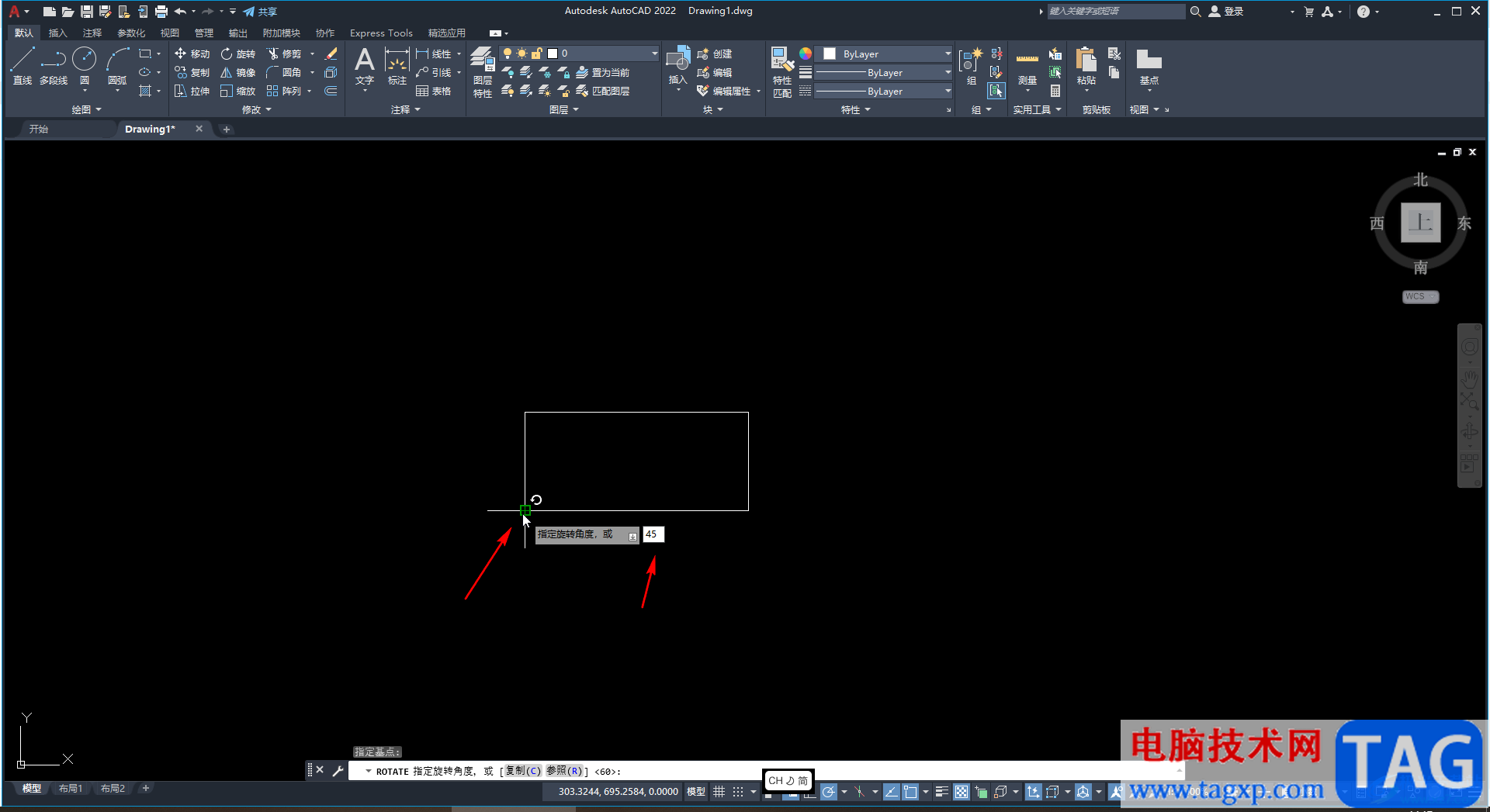

  第三步:可以看到设置基点的提示,点击一下需要旋转的基点,也就是设置围绕哪个点进行旋转,比如我们这里点击矩形左下角的那个点,然后输入需要的旋转度数,比如我们这里输入45,然后按空格键;

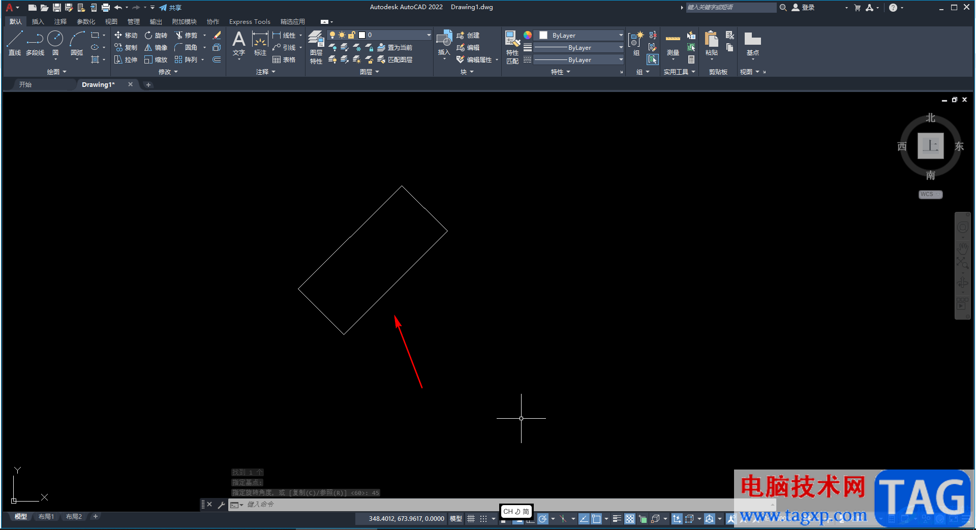

  第四步:就可以看到矩形围绕设置的基点旋转45度了;
  第五步:方法2.我们也可以点击选中需要旋转的图形后,在界面下方输入命令处输入ro并按空格键,接着同样地方法设置基点和角度进行旋转就可以了。
