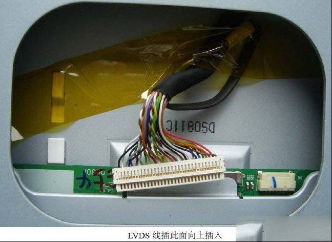

  1、更换LVDS线后将LVDS线插的固定线处理好,以防短路。
  2、在插、拔LVDS线时,须特别小心LVDS线与屏上的逻辑板插口的对接,以防经常插拔导致屏上的逻辑板插口或LVDS线损坏和接触不良等现象。
  3、分清LVDS线插的上下面关系,图示

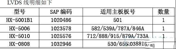

  4、LVDS线明细单
