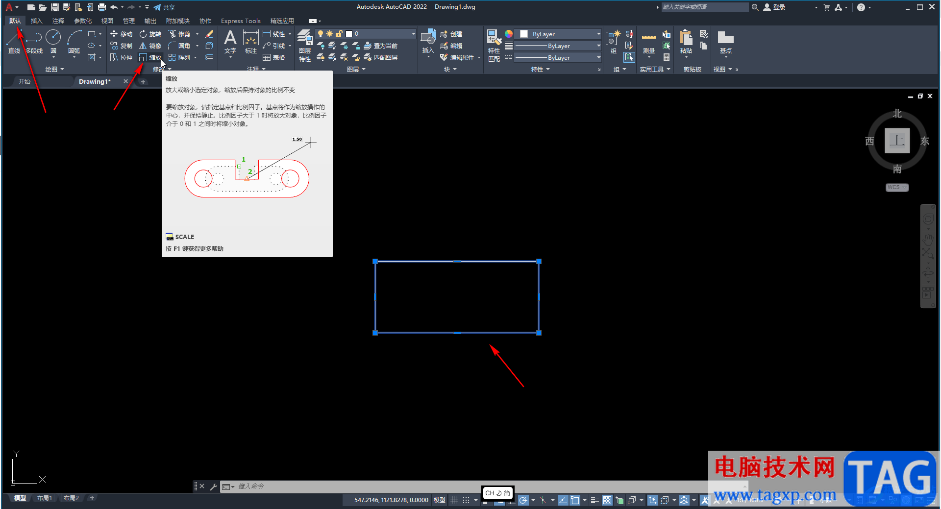

  第二步:方法1.鼠标在十字状态时点击需要选中的图形进行选中,然后在“默认”选项卡中点击“缩放”按钮;

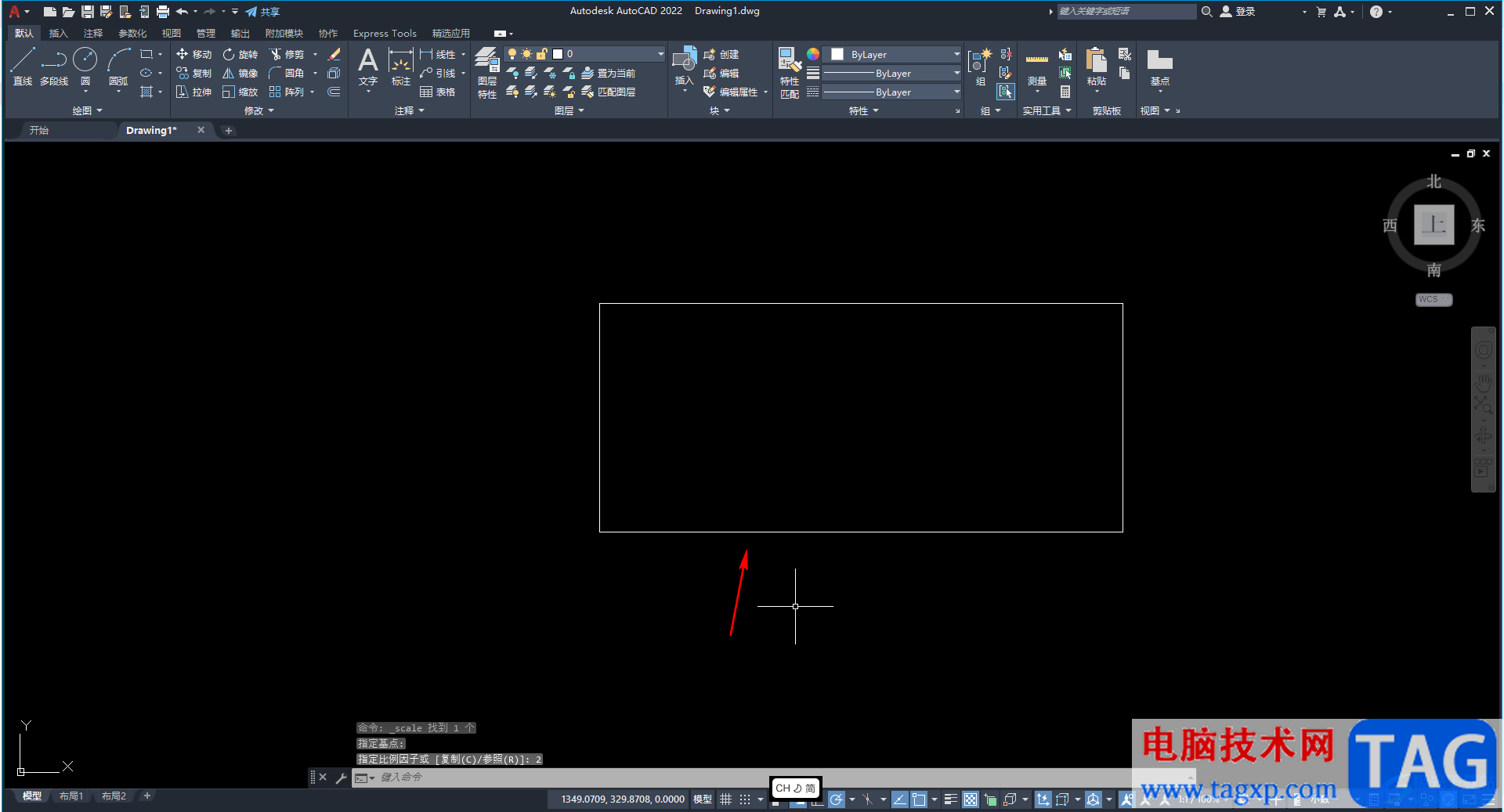

  第三步:可以看到设置基点的提示,点击一下需要放大或者缩小的基点,也就是设置围绕哪个点进行放大缩小,比如我们这里点击矩形左下角的那个点,然后输入需要的放大或者缩小的比例,输入大于1的数字是放大,输入小于1的数字是缩小,然后按空格键;
  第四步:我们输入的是2,按空格键后就可以看到图形放大了;

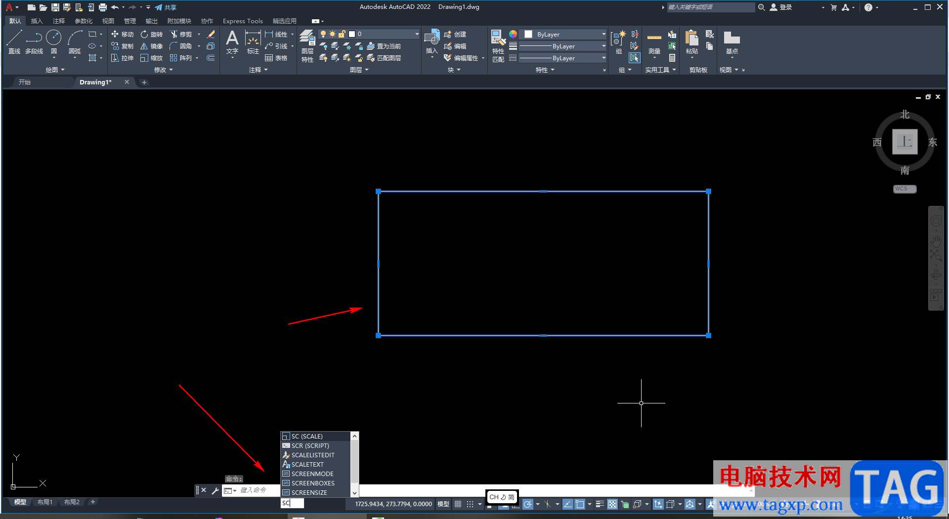

  第五步:方法2.我们也可以点击选中需要旋转的图形后,在界面下方输入命令处输入sc并按空格键,接着同样地方法设置基点和比例进行缩放就可以了。
