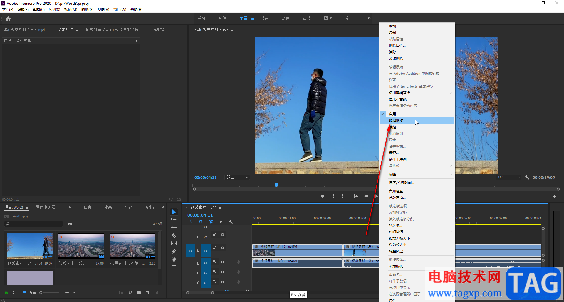

  第一步:方法1.点击打开Adobe premiere进入编辑界面,将保护音频的视频素材直接拖动到时间轴;
  第二步:在时间轴点击选中素材后右键点击一下,然后点击“取消链接”;

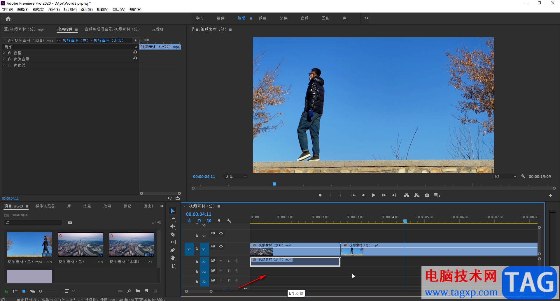

  第三步:断开视频和音频的链接后,就可以单独选中音频了,点击选中音频后按delete键进行删除;
  第四步:就可以看到视频轨V中有视频,而音频轨A中没有素材了;
