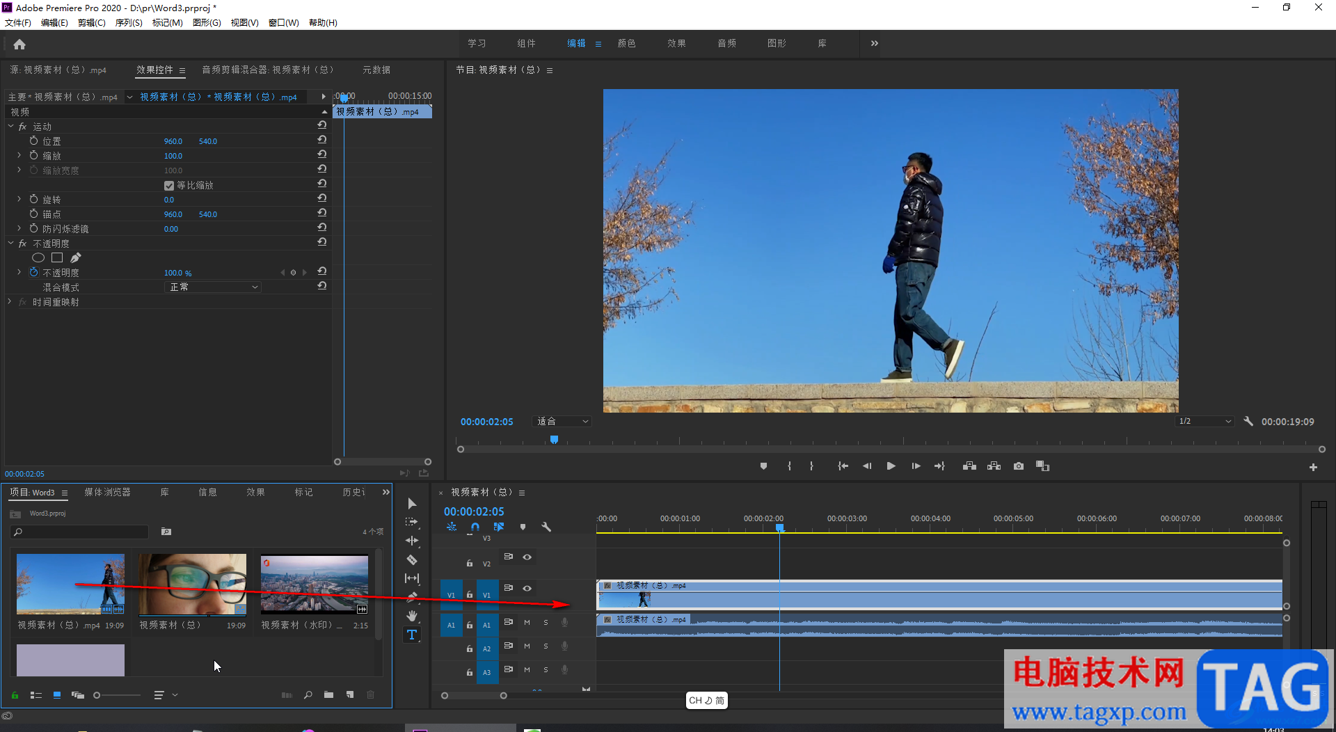

  第一步:打开pr,在“项目”面板空白处双击,或者按Ctrl+I键,导入需要的素材;
  第二步:导入后将素材拖动到时间轴;

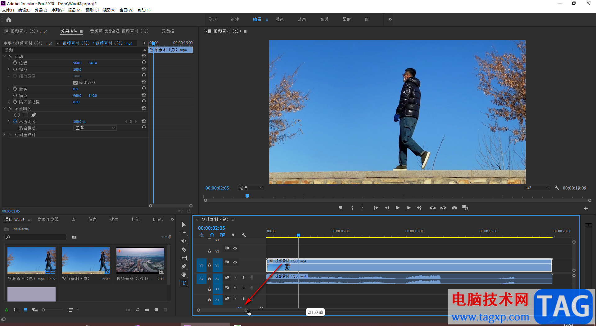

  第三步:拖动时间轴左下方如图所示的滚轴,就可以根据需要拉长或缩短了;

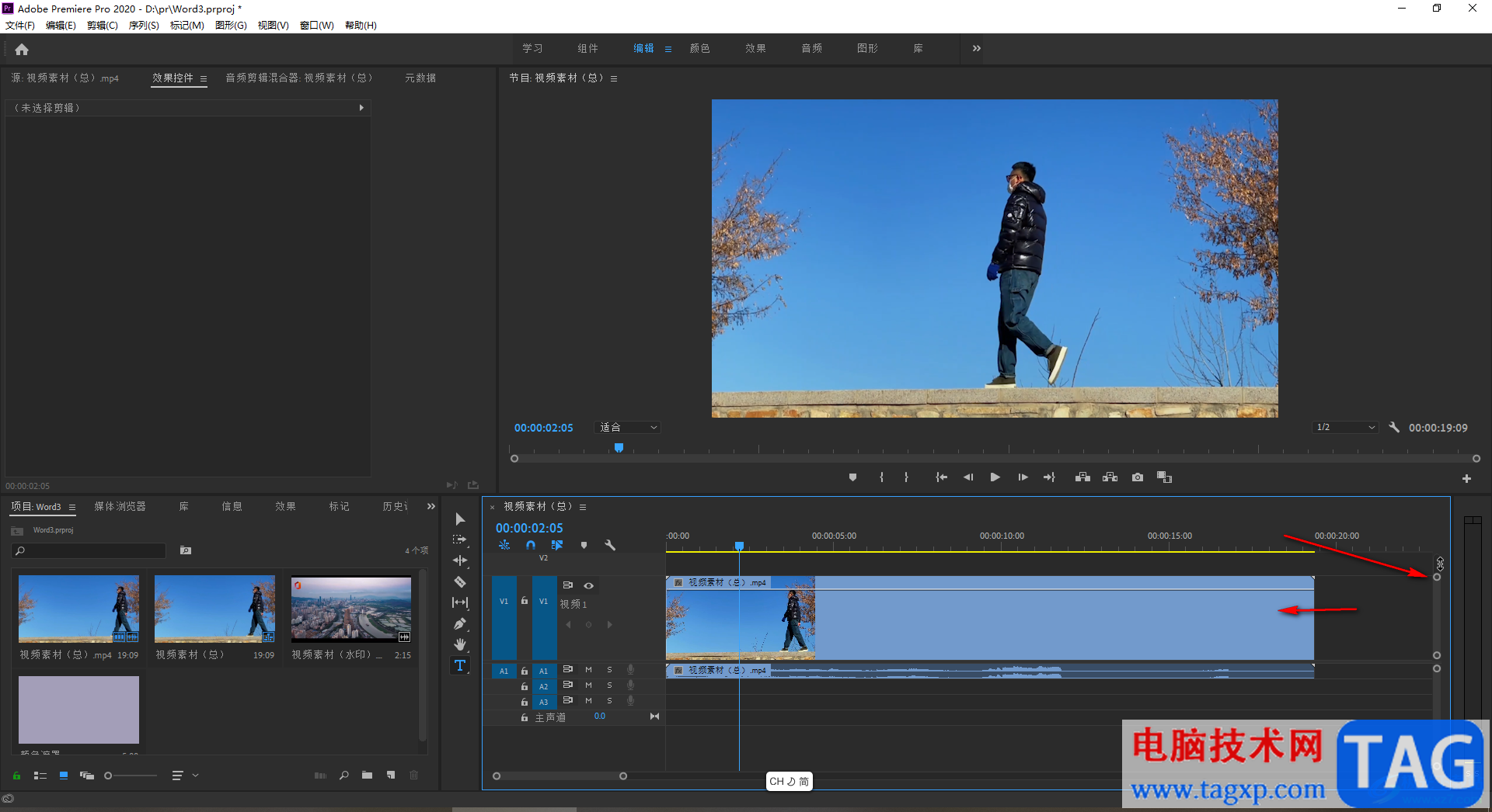

  第四步:在视频素材右侧拖动如图所示的滚轴,可以调整视频素材的显示比例;

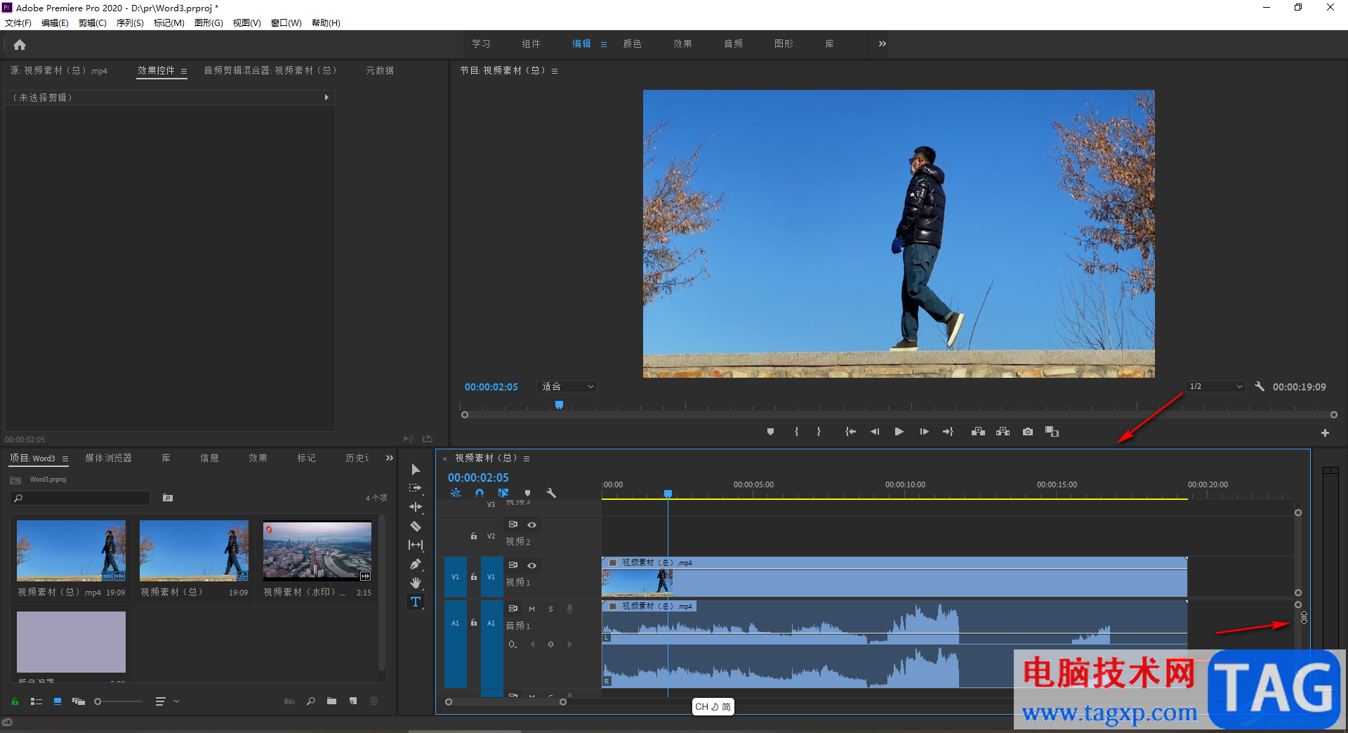

  第五步:同样地,拖动音频素材右侧的滚轴,可以调整音频素材的显示比例,将上不悬停到时间轴边界线上,看到鼠标变成双向箭头时进行拖动还可以调整时间轴的区域大小。
