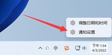

    微软对于win11的通知栏进行了重新制作,并且将它隐藏到了日期列表中,因此如果我们发现win11通知中心没了,可能是因为没有开启通知,也可能是没有找到它。win11通知中心没了怎么修理:
1、首先右键右下角的“时间和日期”
2、接着打开其中的“通知设置”

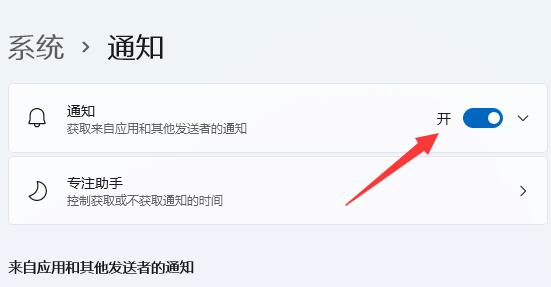

3、然后在其中打开“通知”开关。
4、开启后,我们只要左键右下角的“时间框”
5、如果有通知,那么在上方就会弹出通知中心了。
(如果现在没有通知,那么就不会弹出通知中心)
