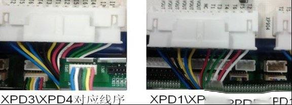

  2、1125497、1125498 连线跳线方法
由于制作的连线线序存在一些问题,关于连线跳线方法,我们有两种处理方案。
  方法一:跳线法 具体说明如下:
  下图以 RSAG7.820.4882 电源板为例介绍跳线方法,其他采用此种插座连接的电源板接线方式相同。线序更改参考图如下,请按照颜色对应连接:
  接线原理图如下:

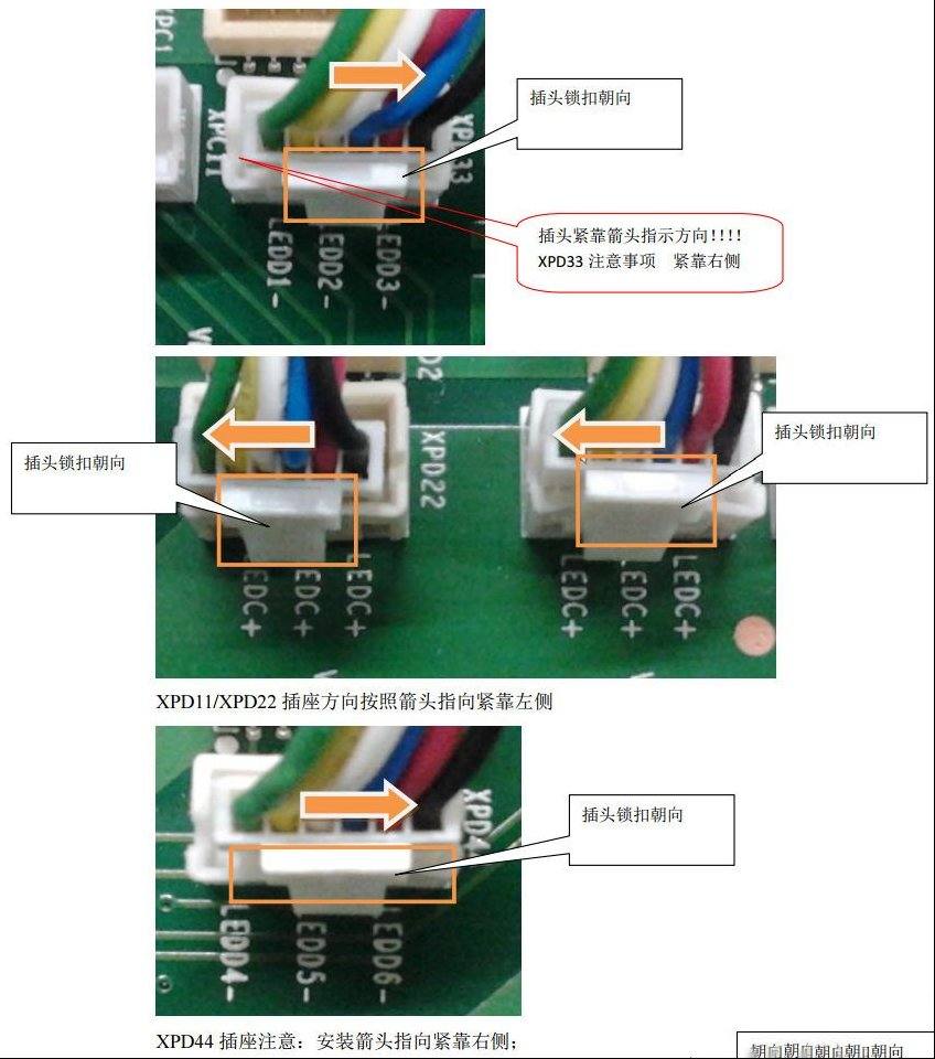

方法二:免跳线法(插线时用力插下)
关于 XPD1/XPD2/XPD3/XPD4 免跳线的方法说明如下:
利用 XPD1/XPD2/XPD3/XPD4 旁边增加的白色 TJC10 类的插座,位号是XPD11/XPD22/XPD33/XPD44。连接好图示如下:
  3、在实际连接中需注意以下几点:
  总结:严格按照箭头指向及紧靠方向,另一个方向会有些缝隙,插入时请用力插入,看好每个插头锁扣朝向。

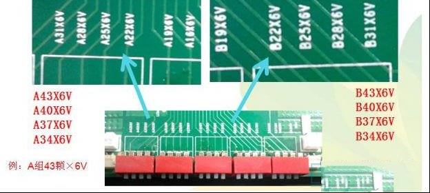

  2.2 LED 负载板 AB 组带波动开关部分使用说明
  2.1.1 使用思路
  我们使用本灯板来替代液晶屏的灯条工作,据此判断是灯条出现故障还是电 源板出现故障。通过跳线选择 LED 颗数,使选择的颗数与维修机器的 LED 颗数 相同,这里就有个问题了,就是我们怎么得知机器的 LED 颗数,以 32 寸电源板 4723 为例,它的 LED 驱动输出电压为 135V(下文会讲到怎么查找这个数据),那 么我们就调整工装电压到 125V 或者 145V 均可(允许一定的误差),每个 LED 的电压为 6v,那么我们就需要选择(135/6)=22 颗 LED。选择好后,将连线连接好, 就可以通电维修了。
  2.1.2 原理说明
  1、AB 组波段开关调整等效图示
2、波段开关标注解释
例如:波段开关选择到 A43X6V , 那么就代表 A 组的 LED 选中了 43 颗,每颗的电压是 6V,总电压就是 43x6 。
  A、B 组对应跳线说明
  A16X6V-(B16X6V)跳线对应:16 颗二极管 工作电压:105.6V
  A19X6V-(B19X6V)跳线对应:19 颗二极管 工作电压:125.4V
  A22X6V-(B22X6V)跳线对应:22 颗二极管 工作电压:145.2V
  A25X6V-(B25X6V)跳线对应:25 颗二极管 工作电压:165V
  A28X6V-(B28X6V)跳线对应:28 颗二极管 工作电压:184.8V
  A31X6V-(B31X6V)跳线对应:31 颗二极管 工作电压:204.6V
  A34X6V-(B34X6V)跳线对应:34 颗二极管 工作电压:224.4V
  A37X6V-(B37X6V)跳线对应:37 颗二极管 工作电压:244.2V
  A40X6V-(B40X6V)跳线对应:40 颗二极管 工作电压:264V
  A43X6V-(B43X6V)跳线对应: 43 颗二极管 工作电压:283.8V上面跳线就是调整实际接入到电源板的 LED 数量,以 32 寸电源板 4723 为例, 它的 LED 驱动输出电压为 135V,那么我们就调整工装电压到 125V 或者 145V 均可,因为电源板输出电压有一定误差范围,同时是 2 路输出,这样就需要对称 调整 LEDA-与 LEDB-的跳线到适合位置。
  3、电源板上 LED 驱动输出电压的查找方法
  在每款电源板上都会标注有规格说明,我们就可以从此标注找到输出电压范围,然后根据此输出电压调整波动开关,识别方法见下图:
  2.3 其他插座的使用方法
