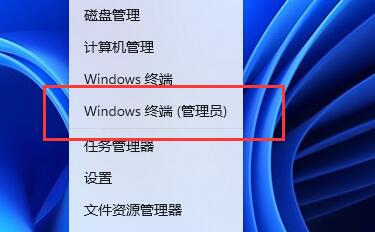

第一步,右键任务栏的“Windows徽标”
第二步,打开右键菜单的“Windows终端(管理员)”

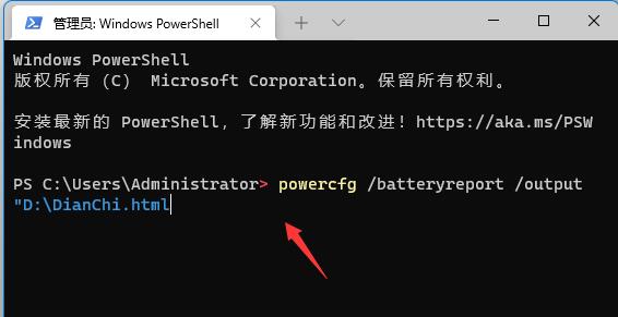

3、在其中输入“powercfg /batteryreport /output "D:\DianChi.html”,回车运行。

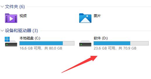

4、随后我们打开“此电脑”,进入“D盘”

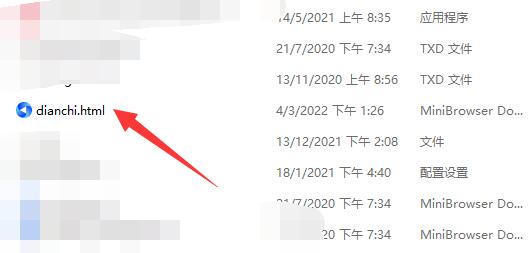

5、进入后,找到刚刚新建的“DianChi.html”文件打开。

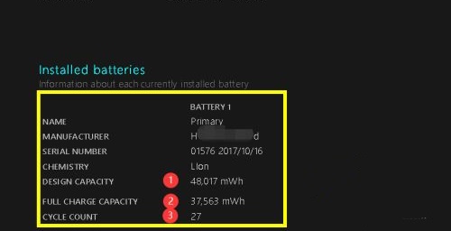

6、最后在其中就能查看到你的电池健康度了。
