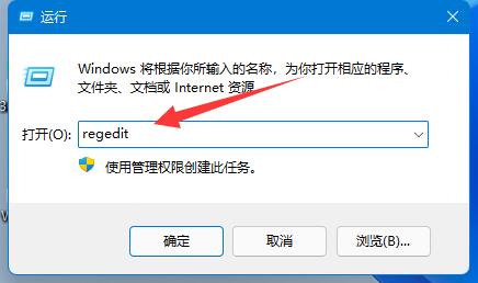

第一步,按下键盘“win徽标+r”打开运行。
第二步,输入“regedit”回车打开注册表。

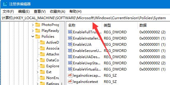

3、将“计算机\HKEY_LOCAL_MACHINE\SOFTWARE\Microsoft\Windows\CurrentVersion\Policies\System”粘贴进上方路径里。

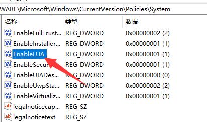

4、进入后,双击打开“EnableLUA”注册表。

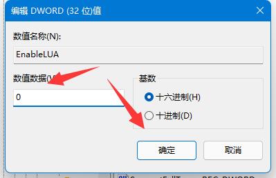

5、打开后,将“数值数据”改为“0”,再确定保存。
6、最后只要“重启”电脑就可以解决无法安装autocad的问题了。
