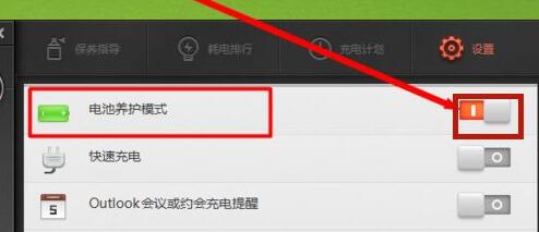

方法一:
1、首先打开右下角的电源工具,点击图示的按钮。
2、接着点击右上角的“设置”按钮。
3、然后关闭其中的“电池养护模式”就可以了。

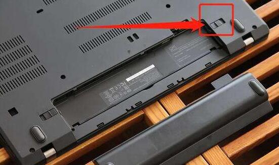

方法二:
1、如果不是电池养护模式的问题,那么很有可能是电池坏了。
2、这时候我们先关机,然后取出笔记本背后的电池。
3、拆除后,连接电源线直接充电,看看能不能开机正常使用。
4、如果能用说明是电池坏了,更换一个电池就可以了。
5、如果取出电池后不能用,说明是电脑充电功能坏了,需要送店维修。
