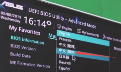

2、进入后,我们先将语言改到中文,方便操作。

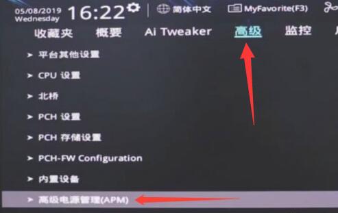

3、接着我们进入“高级”设置,打开“高级电源管理”

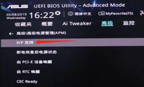

4、然后在其中找到“ErP支持”

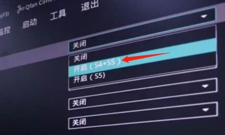

5、随后将它改为“开启(S4+S5)”
