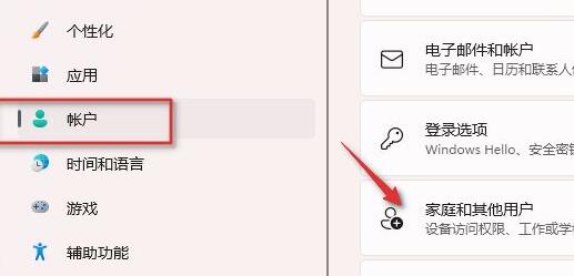

1、首先通过开始菜单打开“设置”
2、接着进入“账户”,点击“家庭和其他用户”

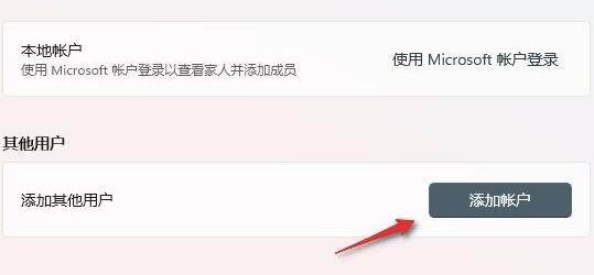

3、进入后,点击“添加账户”

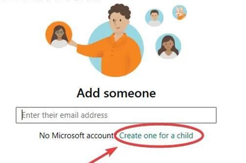

4、点击后会自动进入微软的账户创建界面,我们选择“为孩子创建”
5、然后创建邮箱、密码以创建一个孩子的账户。

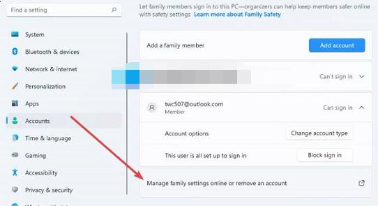

6、创建完成后,回到之前的家庭和其他用户设置,点击“在线管理家庭设置或删除帐户”

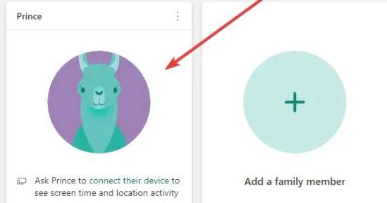

7、随后选择我们刚刚创建的孩子账户。

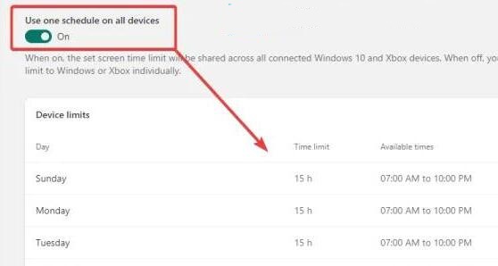

8、最后只要开启左上角开关,就可以修改孩子的使用时间规则了,还能在其中设定能够使用的网站等。
