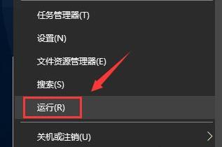

1、首先右击下方的开始菜单按键。
2、然后右击菜单点击运行。

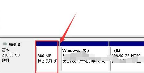

3、在运行中输入:diskmgmt.msc回车。
4、之后可以进入系统磁盘,查看EFI系通分区,查看空间是否小于300M。
5、如果太小可以下载工具将系统预留分区改成大于300MB建议450M即可。
