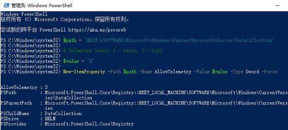

1、首先点击下方搜索框,搜索“powershell”,然后在其中找到“windows powershell”右键选择“以管理员身份运行”
2、然后在其中输入以下内容,如图所示:
= "HKLM:\SOFTWARE\Microsoft\Windows\CurrentVersion\Policies\DataCollection"
# Telemet ry level: 1 - basic, 3 - full
= "3"
New-ItemProperty -Path -Name AllowTelemet ry -Value -Type Dword -Force
New-ItemProperty -Path -Name MaxTelemet ryAllowed -Value -Type Dword -Force
3、等待运行完成后,重启电脑,回到预览体验计划就可以发现其中的内容又回来了。
