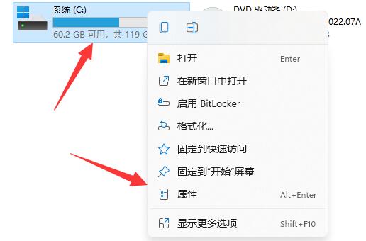

2、接着右键系统盘,打开“属性”

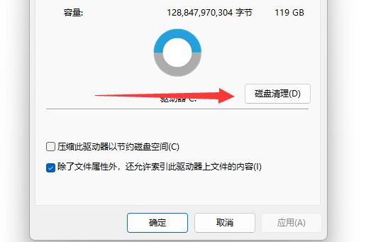

3、然后点击下方“磁盘清理”

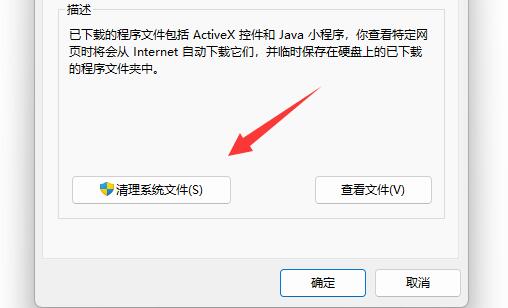

4、再点击左下角“清理系统文件”

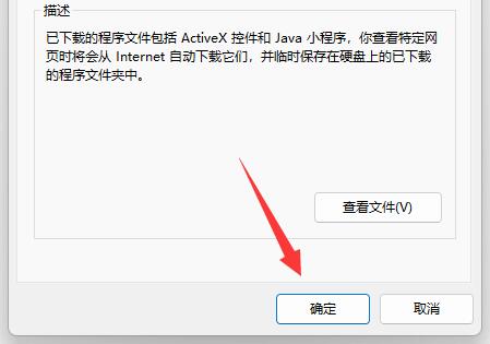

5、打开后,找到“Windows更新清理”,这就是升级包了。
6、勾选上之后点击下方“确定”即可删除win11升级包。
