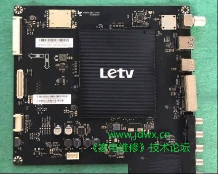

    鉴于最近收到很多同行咨询S40升级后倒屏的故障维修 ,现在说一下此类问题的故障维修,注意了,此方法只适用于乐视S40 801平台,不适用后期乐视提供升级主板的S40 Pro 928平台。区分方法很简单,801平台为三角形绿色主板,928为长方形黑色或蓝色主板。现提供方法如下,S40倒屏根本原因是刷错低包,并且S40不支持屏参修改。
          S40不拆机识别屏方法是查看机器SN号。SN号为LExxxxxxxxxA、LExxxxxxxxxx两种,其中 A 结尾的为友达屏,结尾没有A的为奇美屏,对应刷机包 友达 S40 AUO     奇美 S40 inx
          看SN码下载对应软件,刷机方法,交流关机,复制LetvUpgrade.bin到U盘根目录,插入USB 2.0接口,按住机身待机键,交流上电,等待机器进入刷机界面然后放开待机键,等待刷机完成,电视复活。
  乐视S40 801主板如下图所示
  乐视S40 928主板如下图所示
