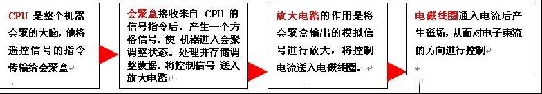

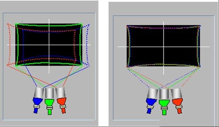

    会聚是指RGB三种颜色在屏幕上重合,对CRT投影电视来说,会聚控制性显得格外重要,因为它有RGB三个CRT,平行安装在支架上,要想做到图像完全会聚,必须对图像各种失真均能校正机器位置的变化,会聚也要重新调整,因此对会聚的要求,一是全功能,二是方便快捷,会聚有静态会聚和动态会聚,其中动态会聚有倾斜,弓形、幅度、线性、梯形、枕形等功能,每一种功能均可在水平和垂直两个方向上进行调整,除此之外,还可进行非线性平衡,梯形平衡,枕形平衡的调整,海信高清背投具有点会聚功能,它将全屏幕分为208(13*16)个点,在208个点上逐点进行调整,所以屏幕上每一点都做到精确会聚。会聚电路自身有1个cpu,与电视cpu并联。在接收电视节目时,显示正常的图像,当需要调整会聚时,会将图像切换到会聚发生网格13*16条线,用于调整图像会聚情况,并且将调整以后的数据保存在会聚单元的存储器内。
下图:1.没有经过调整的三个电子枪打到屏幕上的光栅现象。             2.调整之后的三个电子枪打到屏幕上的光栅现象
为了解决重合问题,背投电视机采用了电磁会聚线圈,安装在三个枪的管颈上。外部电路向线圈输入电流形成磁场,从而精确的调整画面的形状和位置,使RGB重合在一起形成清晰的图像。
控制框图

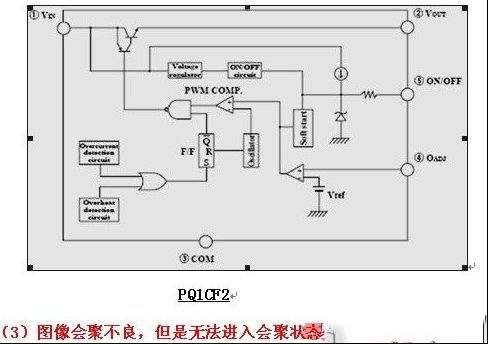

 3, 仔细检查电源芯片IP01—STR6668的供电和二次反馈都正常,电源次级+28V整流二极管短路。 4, 经检查+28V负载没有对地短路情况,代换+28V整流二极管DP33-RU4Z,开机后又立即烧坏!但是拆除到会聚板的供电端子,28V正常。 5, 现在看来是28V有过流故障,再测量汇聚功放输出电路,没有短路现象。那就有可能是会聚单元输出的会聚信号不良,导致会聚功放过流。曾经因为会聚单元检修思路代换过会聚单元修复此类故障的。 6, 代换汇聚单元和模块,开机故障依旧。这样就有可能是会聚单元供电不正常导致信号输出不正常。 7, 为了防止损坏会聚功放模块,所以拆除+28V的会聚供电,测量会聚控制单元的各脚电压,发现-5V=0,前级DP49指示灯不亮,-8V电压为0,看来故障在-8V供电电路。+ -8V在电路中经过IK01—BAI7805和QK01—2SC3852稳压成+ -5V为会聚单元内部的RH\GH\BH\RV\GV\BV信号运放ICLM339和TL084供电,如果-5V电压丢失,将会造成运放工作不正常,从而使输入到会聚功放模块的信号电压只有正电压,导致模块单方向导通而过流烧坏电源整流二极管。 8, 此机器-8V的电压是从电源部分的+8V,经过IP05--PQ1CF2二次开关电源形成的。 PQ1CF2为夏普公司生产的DC-DC开关稳压电源,内部基准电压1.26V,振荡频率100KHZ,通过反馈电阻的电压比较内部调整输出,最高输出电压可达-30V~+35V可调。在此电路中,IP05--PQ1CF2取样电阻为4.7K,输出电压为(4.7k/1k+1)*1.26V=7.18V。通过+8V供电,内部振荡,LP43位蓄能电感,通过DP50整流CP48滤波形成-8v电压。 9, 现+8V供电正常,而没有-8V,证明IP05--PQ1CF2没有工作。测量外围元件都正常,最后代换PQ1CF2,开机-8V正常。 10, 恢复电路,开机图像出现不再损坏28v整流管。进入会聚调整,微调各颜色会聚,试机老化一切正常。 PQ1CF2内部电路;

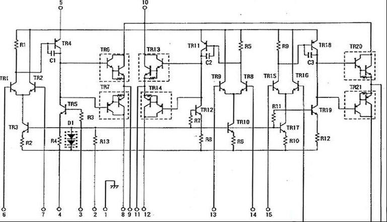

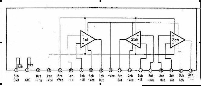

4、 看来是汇聚功放电路STK392-120有短路现象。[Page]
STK392-120模块内部框图
内部电路图
5、 从图纸看出,18脚为R输出,即使用的ch3作为R放大。测量28脚与电源10脚之间的阻值,发现几乎为0欧姆。证明模块内部TR20击穿。
6、 代换STK392-120,更换损坏的电阻,开机,图像基本正常,进入汇聚状态微调R汇聚,图像恢复正常。
7、 此故障在背投电视的故障比例较大,由于模块工作温度较高,击穿故障率较高。在发现汇聚部分的电阻损坏时,不要急于更换,可以参照原理测量一下内部元件是否击穿。
