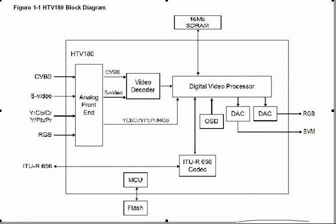

5. HTV180
HTV180是一个高集成化的芯片,它同时具有AD转换,视频信号解码,CPU,隔行变逐行等功能
特点:
1,4路输入CVBS1, S Video, YCBCR,YPBPR,VGA,不需外加切换和ADC芯片
2,2D梳状滤波器解码
3,隔行变逐行处理,帧变换。
4,模拟RGB输出,行场同步输出。

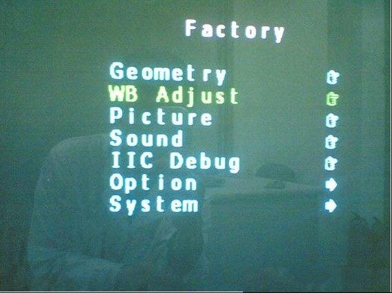

 机芯调试
按照以下方法可对电视进行调试:
在平衡下按遥控器数字键输入密码:0532即可进入调整菜单,调试工厂
总菜单如下:(用户遥控器型号:CN-21633 ,工厂遥控器型号:HYDFSR-N-GEO)

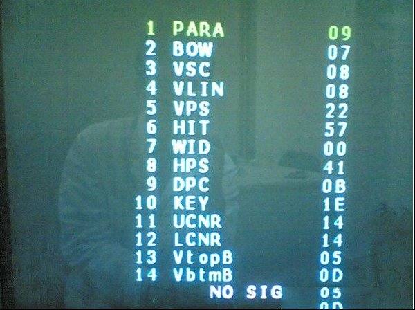

图像几何调整菜单
进工厂后按上下键,选中GEOMETRY ,按右键进入图像调整菜单
名称 含义 名称 含义
HPS 行中心 DPC 枕形失镇
WID 行幅 KEY 梯形失真
VPS 场中心 UCNR 上角校正
HIT 场幅 LCNR 下角校正
VLIN 场线性 VTTOPB 场上部消隐
VSC S校正 VBTMB 场下部消隐
PARA 平行四边形失真 进入工厂 用专用遥控器进入工厂状态的两种方法设置:
M:单键进入     按M键可进入
U:组合键进入    按S5+M可进入
BOW 弓形失真 CH PreSet 频道表设置
0:用户状态
QD:江西路信号
HD:产业园信号
说明:
1. PAL制四种扫描模式线性需要分别调整,PAL值调好后,N值不需再调整。
高清、标清、VGA信号只调整任意一种模式就可以。
2. 各种几何失真的调整都是分别存在EEPROM中,更换EEPROM后需要重新调整。

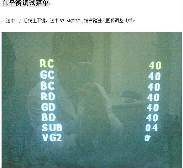

名称 含义 名称 含义
R Driver 红驱动增益
G Driver 绿驱动增益
B Driver 蓝驱动增益
R Cutoff 红截止
G Cutoff 绿截止
B Cutoff 蓝截止
SUB 副亮度
VG2 调整帘栅电压的测试亮线

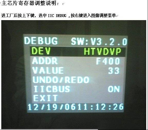

DEV行是芯片名称(如HTVDVP);
ADDRESS行为地址;
VALUE行为数据;输入完数据按压菜单确认,寄存器才被改写
IICBUS行为总线开关;

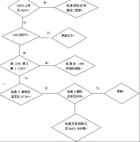

维修流程

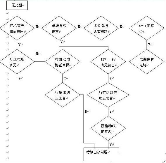

1.无光栅:
2  无图象:
3.无伴音输出
    检查功放的供电是否正常,功放输出端是否短路。(如果输出短路,功放IC将被烧坏),输出端是否有连焊,短路。
检查功放有无音频信号输入,有则检查功放输出。
无音频信号输入则检查中放有无音频信号输出。

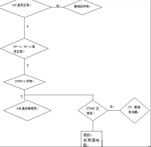

4,如已判断电源输出不正常,可按下图维修流程进行维修:
