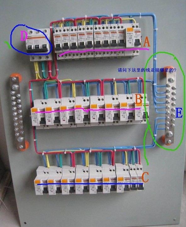

从网上下载的一个配电箱图,不懂各个部分(图里圈出来了的),所示接线的大至方向用途。
图示D,是不是从外面进来的进户线.A,B,C是不是指从进户线并联再分出来的到各个房或区域的线。
说明:D是外线进入的空开。下面3排就是配电到各用户的回路空开。而且这个箱子是3相进线,单相出线。红、黄、绿是3根相线,E应该是中性线的线排(蓝色电线)。为了3相均衡,出线回路空开都是红黄绿线交叉排的。
外线进入应该是3相5线,3个相线进空开D,中性线接E,PE线接左侧的地排。
