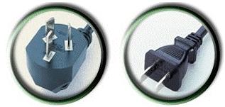

国标插头
  特征:三个扁头
  适用地区:中国、澳大利亚、新西兰、阿根廷
  美标插头
  特征:一圆两扁
  适用地区:美国、加拿大、日本、巴西、菲律宾、泰国等国家和地区

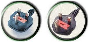

  英标插头
  特征:三个方头
  适用地区:香港、英国、印度、巴基斯坦、新加坡、马来西亚、越南、印度尼西亚、马尔代夫、卡塔尔等国家和地区

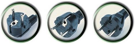

  欧标插头
  特征:两个圆头
  适用地区:德国、法国、荷兰、丹麦、芬兰、挪威、波兰、葡萄牙、奥地利、比利时、匈牙利、西班牙、瑞典等欧盟国家及韩国、俄罗斯

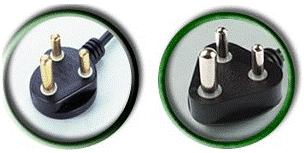

  南非标插
  特征:三个圆头
  适用地区:南非、印度、俄罗斯
