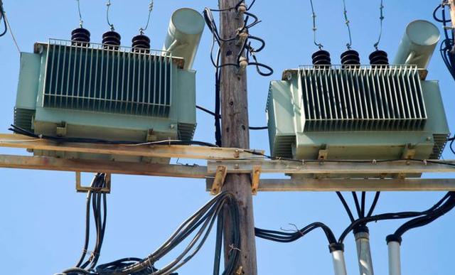

为了保证电力系统连续安全运行,一般变压器都会装设以下几种保护装置:
1、瓦斯保护
瓦斯保护装置可用来防御变压器的内部故障。当变压器内部发生故障,油受热分解产生气体或当变压器油面降低时,瓦斯保护应动作。
容址在800kv·a及以上的油及式变压器和400kv·a及以上的车间内变压器一般都应装设瓦斯保护。其中轻瓦斯动作于预告信号,重瓦斯动作于跳开各电源侧断路器。
2、纵联差动保护
纵联差动保护装置可用来防御变压器内部故障及引出线套管的故障。
容址在10000kv·a以上单台运行的变压器和容址在6300kv·a及以上并列运行的变压器,都应装设纵联差动保护。电流速断保护灵敏度不符合要求时,也可装设纵联差动保护。
3、电流速断保护
电流速断保护可用来防御变压器内部故障及引出线套管的故障。
容址在10000kv·a以下单台运行的变压器和容址在6300kv·a以下并列运行的变压器,一般装设电流速断保护来代替纵联差动保护。对容贝在2000kv·a以上的变压器,当灵敏度不满足要求时,应改为装设纵联差动保护。
4、过电流保护
过电流保护可用来防御变压器内部和外部故障。作为纵联差动保护或电流速断保护的后备保护,带时限的过电流保护动作于跳开各电源侧断路器。
5、过负荷保护
过负荷保护用来防御变压器因过负荷引起的过电流。保护装置只接在某一相的电路中,一般延时动作于信号,也可以延时跳闸,或延时自动减负荷(无人值守变电所)。
6、单相接地保护
对低压侧为中性点直接接地系统(三相四线制),当高压侧的保护灵敏度不满足要求时装设专门的零序电流保护。
