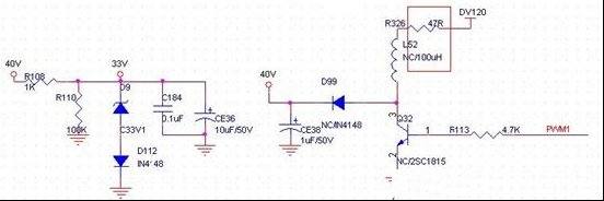

目前通用的33V 升压电路都是通过把PWM 信号升压得到,产生PWM 信号的方式有自激振荡和芯片发出PWM 两种。针对这两种不同的PWM 产生方式,后端电路也有一些细微差别。如果升压部分有两个100uH 的电感,则是采用自激振荡的方式,如果此部分只有一个电感,则是从芯片发出的PWM 信号。如果33V 处(接到高频头的第9 脚)的电压如果低于30V,则会出现高频段漏台的情况。如果此处电压为0,则无法搜到任何信号。
自激振荡电路如下图所示,从+12V_Turner 处输入12V 电压,经过下述电路之后在C342 处直流电压应该为40V 左右。再经过D9 的稳压得到33V 左右的电压(实测为31.97V 左右)。如果33V 电压不正常,首先确认是振荡电路工作是否正常,如果C342 外电压正常则振荡电路正常工作。如果确认为振荡电路失效,一般是由于V27 失效引起。由于此处电路工作的电压和频率都较高,所以其中任何一个器件工作不正常都会引起其它电路器件的失效,即L10,L11,V27,D11,C63~C66,D10,R97 都有可能已经失效,所以必须把这几个位号的器件都更换之后再通电。否则很容易出现虽然更换了一个或几个器件,但是仍然有失效的器件没有更换,通电时又把刚更换的器件烧坏的情况。
如果是芯片发出PWM 波,其电路图如下。此电路中如果33V 电压低一般是由于电感L52(不同机芯的位号不同)开路或者Q32 失效。
