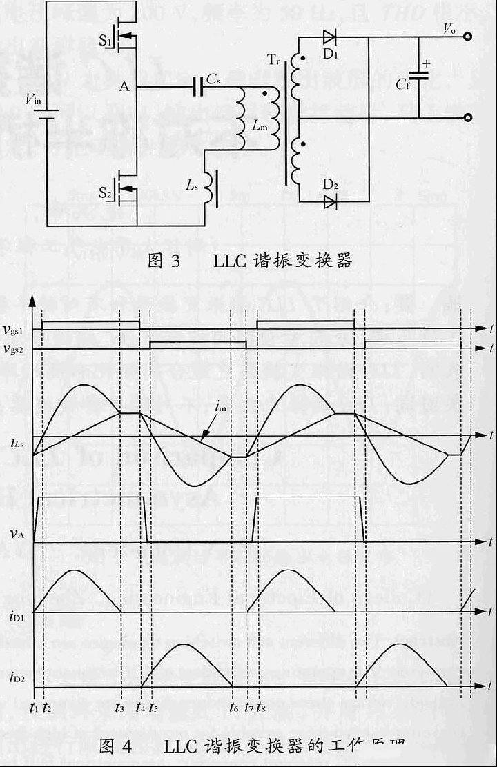

随着开关电源的发展,软开关技术得到了广泛的发展和应用,已研究出了不少高效率的电路拓扑,主要为谐振型的软开关拓扑和PWM型的软开关拓扑。近几年来,随着半导体器件制造技术的发展,开关管的导通电阻,寄生电容和反向恢复时间越来越小了,这为谐振变换器的发展提供了又一次机遇。对于谐振变换器来说,如果设计得当,能实现软开关变换,从而使得开关电源具有较高的效率。
LLC谐振电路,是我们现在所说的LLC谐振半桥电路的一种通俗叫法,由于谐振时有两个L及一个C发生谐振,故称之为LLC电路,因此LLC并非是三个英文单词首字母的缩写。
图3和图4分别给出了LLC谐振变换器的电路图和工作波形,图3中包括两个功率MOSFET(S1和S2),其占空比都为0.5;谐振电容Cs,副边匝数相等的中心抽头变压器Tr,Tr的漏感Ls,激磁电感Lm,Lm在某个时间段也是一个谐振电感。因此,在LLC谐振变换器中的谐振元件主要由以上三个谐振元件构成,即谐振电容Cs,电感Ls和激磁电感Lm;半桥全波整流二极管D1和D2,输出电容Cf。
LLC变换器的稳态工作原理如下:
(1)〔t1,t2〕当t=t1时,S2关断,谐振电流给S1的寄生电容放电,一直到S1上的电压为零,然后S1的体二极管导通。此阶段D1导通,Lm上的电压被输出电压钳位,因此,只有Ls和Cs参与谐振;
(2)〔t2,t3〕当t=t2时,S1在零电压的条件下导通,变压器原边承受正向电压;D1继续导通,S2及D2截止。此时Cs和Ls参与谐振,而Lm不参与谐振;
(3)〔t3,t4〕当t=t3时,S1仍然导通,而D1与D2处于关断状态,Tr副边与电路脱开,此时Lm,Ls和Cs一起参与谐振。因此,实际电路中,在这个阶段可以认为激磁电流和谐振电流都保持不变;
(4)〔t4,t5〕当t=t4时,S1关断,谐振电流给S2的寄生电容放电,一直到S2上的电压为零,然后S2的体二极管导通。此阶段D2导通,Lm上的电压被输出电压钳位,因此,只有Ls和Cs参与谐振;
(5)〔t5,t6〕当t=t5时,S2在零电压的条件下导通,Tr原边承受反向电压;D2继续导通,而S1和D1截止。此时仅Cs和Ls参与谐振,Lm上的电压被输出电压箝位,而不参与谐振;
(6)〔t6,t7〕当t=t6时,S2仍然导通,而D1和D2处于关断状态,Tr副边与电路脱开,此时Lm,Ls和Cs一起参与谐振。因此,实际电路中,在这个阶段可以认为激磁电流和谐振电流都保持不变。
    LLC谐振变换器是通过调节开关频率来调节输出电压的,也就是在不同的输入电压下,它的占空比保持不变。与不对称半桥相比,它的掉电维持时间特性比较好,可以广泛地应用在对掉电维持时间要求比较高的场合。

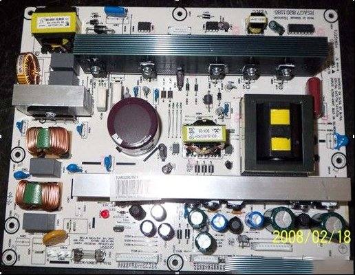

附件1:电源板实物图片如下图所示:
